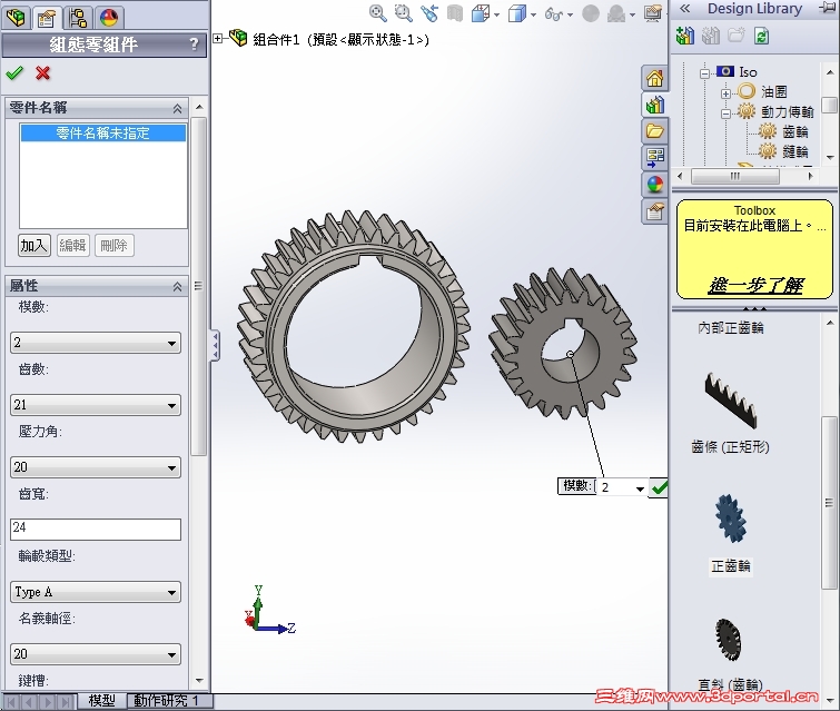

畫齒輪我是在組合件直接用内帶的 Toolbox 做出再另存零件圖2 V+ z+ I; B- J  F- V! j
如附圖7 J9 E( K( X& U) k

SW里有没有用渐开线方程绘制齿形然后拉伸切除,最后阵列?。最近我也是用的SW里的工具箱进行齿形设计感觉还是蛮好的

# o0 z% w1 O, C& R: m  T; M  SolidWorks Toolbox 包括标准零件库,与 SolidWorks 合为一体 。Toolbox 附带的硬件包括:轴承,螺栓,凸轮,齿轮,钻套,螺 母, 销钉, 螺钉, 链轮, 结构形状和调速皮带轮等。 单击主菜单中 [工 具]—[插件],在复选项中选中 SolidWorks Toolbox,选择想插入的 零件类型,然后将零部件拖动到装配体。 Toolbox 插件方便用户建模,但插件中的零件类型还相对较少, 并且固定,而且尺寸标注也不符合我们日常工作的习惯。同时,其中 的齿轮零件只是为机械设计目的所展现,并非真实渐开线齿轮。0 T# k% L' p7 ~+ Q* C/ X" {1 i
