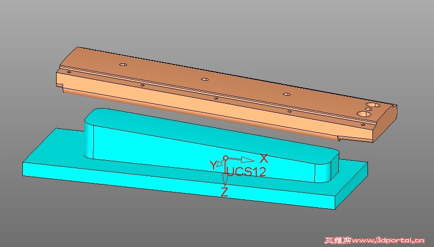

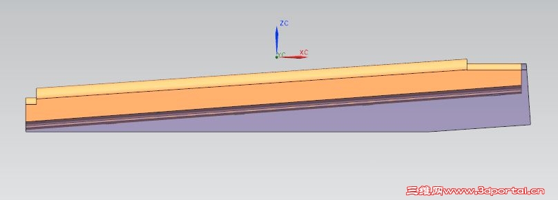

[已解决] 这个图求工艺,求方法,用三轴做啊!
发表于 2013-7-30 12:24:17 | 显示全部楼层 |阅读模式 来自: 中国山东威海

压缩文件有问题 下载下来没有   看你图片可以在凹定位下手  反过来就能加工了 # S, W! Z( x: w# E4 f$ b" W
 楼主| 发表于 2013-7-30 16:21:12 | 显示全部楼层 来自: 中国山东威海
凹的也是圆弧面
 楼主| 发表于 2013-7-30 16:47:26 | 显示全部楼层 来自: 中国山东威海
飞一飞 发表于 2013-7-30 14:44 static/image/common/back.gif4 a/ B! ^' ~7 [
) l1 b1 `; C( s, o
附件我重新传了,麻烦再看一下吧

下面座子  圆弧面加工跟那张面一样 放进去  三个空能不能攻螺纹   螺丝吊死# `# S, p1 c( q6 t

! h$ u  E1 N7 F  Y+ p& ~这东西能做,现在想到的有两三种方按。具体还要你说一下,你这东西,能不能打铜公啊,还有订料了没有,多大的料,白天上班,晚上再看看

  d4 N0 ~: i: ^% r: U不能打铜公的,料还没定

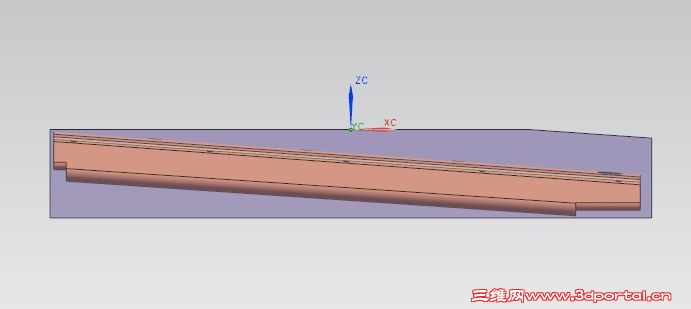

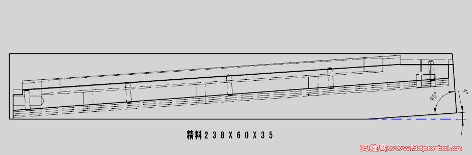

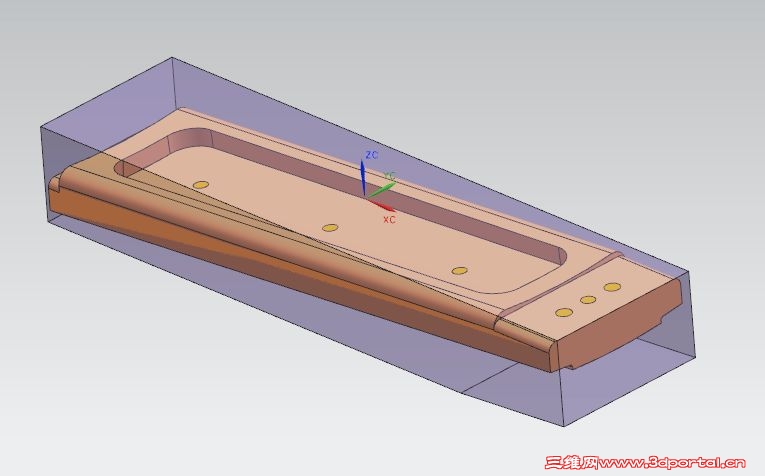

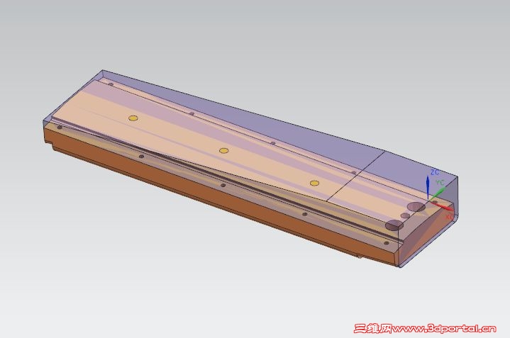

第一次加工& Q) ]7 u/ H0 B, ^$ n1 Q/ J8 w
9 i& Y- Z" f' x. m8 g P1-1.jpg ' c: q: k0 f! E" g5 H2 g% F
P1-2.jpg # p. T: ~& `6 n; i
第二次加工
+ {5 }2 x5 x+ ~% K) p4 K P2-1.jpg # x4 |( Y2 x7 g1 h+ X
P2-2.jpg 9 x5 ]! K0 p; X# ?$ g
P2-3.jpg 3 n8 P; \, R0 Q' e  b8 c! O
第三次加工. q' ]; `* I# b4 H
P3-1.jpg & |: E( I! G& X- F( X6 x. w3 n! F
P3-2.jpg 0 R) Y5 r. J$ N1 g" ^' C$ f+ Z

这个应该先加工槽,反过来垫高加工和钻空

这个很好做!才翻俩面,我翻六七个面的都做过(下面的产品)!下料的时候稍微下大点!在外面铣个方框!然后产品在里面,铣的时候产品跟框给她留点连接住!这样第一面洗好后,产品跟框还连着,这样再铣反面!反面铣好后,把连接住的部分隔断就好!不懂可以打我电话13777284530!# ~. }5 Q, {$ D7 |, ?6 e

# r) {) r" z8 a8 X0 m& x:good:good谢谢谢谢谢谢!

谢谢,我就用小小明的方法了

当然还有几种方法,不过,这种是简单的了,不要求设备,i不要操机技术,你喜欢虎坩,收板,磁吸都行。这种方法不做第一次加工也行的,只要你那们那些操机有技术会交斜度就行
