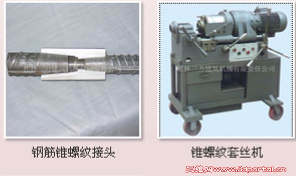

; W! @$ F& h- ?3 \! B: ]0 L% |求助:钢筋连接套(钢筋接头),目前市场上的钢筋连接套大部分为直螺纹(内螺纹),业主要求如今为锥螺纹。
& p7 m  A' G# E在此请教不知钢筋接头的具体制造工艺是如何的?特别是较长采用的设备为何?我想这种是大批量市场应该专用设备。% }+ D4 Y9 e# }- E  @0 B0 t* Y8 U
谢谢,恳请指点!

上个图片/ g* \8 M& P- }2 T( R3 C3 W

谢谢,可否详细。
' j4 Q! H% A. n: M再次感谢。
发表于 2013-7-30 08:47:00 | 显示全部楼层 来自: 中国山西太原
钢筋锥螺纹接头是机加工或滚压而成,钢筋上的锥螺纹是先剥掉肋纹,再用套丝机或滚压机而制成。目前市场上有标准件出售。

% r; E# z9 N# b+ w. i这是钢筋的加工方式,但不知道钢筋连接套是如何加工?

上面已经说了,钢筋锥螺纹接头是机加工或加工成坯料再滚压而成。

钢筋可以用焊接连接,但有些场合不能动火,就用钢筋接头连接,以前用直接头(圆柱形螺纹),现在从国外学来用锥形接头(圆锥螺纹),连接更方便。目前市场上各种规格都有售。
