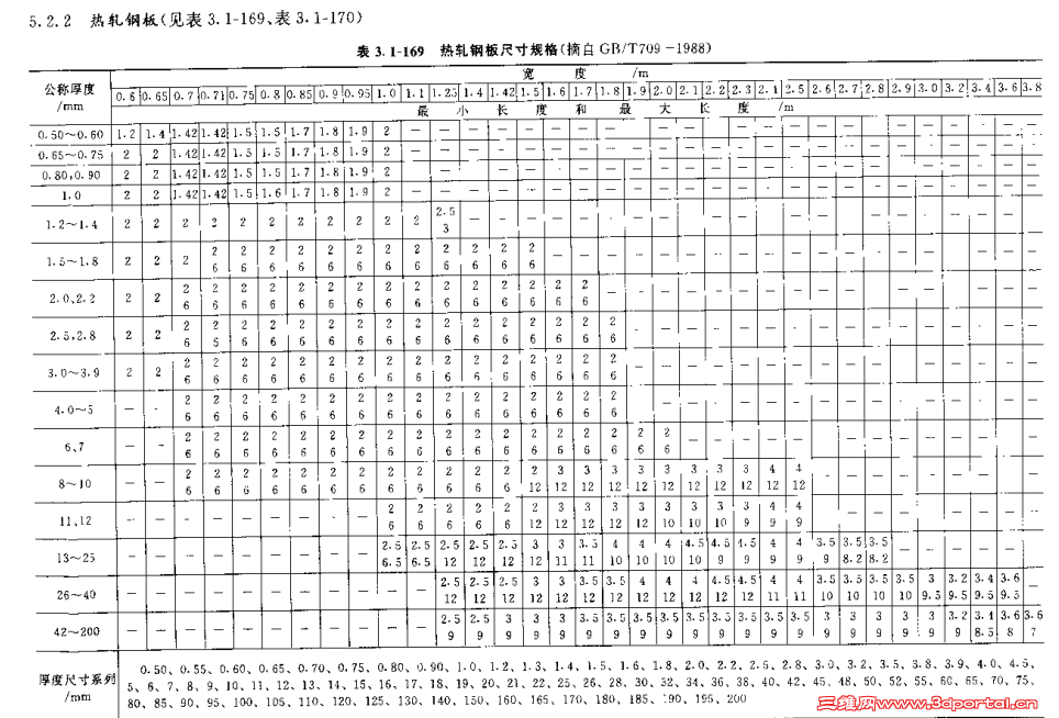

发表于 2013-7-28 16:19:15 | 显示全部楼层 来自: 中国山西太原
1  Q235和45钢有热轧钢板,也有冷轧板,冷轧板一般为薄板。# g; ]7 K, E, {8 A1 E+ C0 l1 n
2  钢板有厚24mm的,你那个表中厚度是一个范围,厚24的就在13—25中(见下表)。
* a. K: N/ S- e% v4 E3  你看到的一卷一卷的钢板,那是热轧卷板,展平后的叫开平板。
洪哥 + 5 感谢帮助
 楼主| 发表于 2013-7-28 19:06:48 | 显示全部楼层 来自: 中国广东中山
gaoyns 发表于 2013-7-28 16:19 static/image/common/back.gif- y- p% L7 w3 X
1  Q235和45钢有热轧钢板,也有冷轧板,冷轧板一般为薄板。5 L& R9 x0 j; I* {5 N- U) T
2  钢板有厚24mm的,你那个表中厚度是一个范围 ...
2 w2 C  u5 G+ |3 C
谢谢!你再看我那个表下面的“厚度尺寸系列”:从 21、22、然后到25了~~这个不是没有24吗!
洪哥 + 2 回应

发表于 2013-7-29 08:21:45 | 显示全部楼层 来自: 中国山西太原
Nmob 发表于 2013-7-28 19:06 static/image/common/back.gif
+ b9 V% ~# b. H3 k. @" d9 F$ @* Y( [谢谢!你再看我那个表下面的“厚度尺寸系列”:从 21、22、然后到25了~~这个不是没有24吗!
: F' y' M5 H& D. q7 {% E0 M# E& a0 I- b
你那个表是1998年标准,在2006年热轧钢板标准中从厚6mm至30mm所有正整数都是标准厚度。

 楼主| 发表于 2013-7-29 14:11:40 | 显示全部楼层 来自: 中国广东佛山
gaoyns 发表于 2013-7-29 08:21 static/image/common/back.gif
& P! |# k$ h) @; i你那个表是1998年标准,在2006年热轧钢板标准中从厚6mm至30mm所有正整数都是标准厚度。
; q2 `( {3 V, O5 r7 n额。我使用的图片1手册封面是这本。你是使用的后面的哪种?! n0 Z) ?0 G. c* T
你能附上一份表给我吗?热轧钢板厚度规格表。谢谢!

发表于 2013-7-29 15:22:24 | 显示全部楼层 来自: 中国山西太原
Nmob 发表于 2013-7-29 14:11 static/image/common/back.gif6 t+ L0 H5 E# o: u+ _
额。我使用的图片1手册封面是这本。你是使用的后面的哪种?* R7 J( i0 C! L' d
你能附上一份表给我吗?热轧钢板厚度规格表。 ...
6 G9 h" M; l2 |3 G手册中列入的规格都简化了,见GB/T 709-2006中钢板的公称尺寸:
