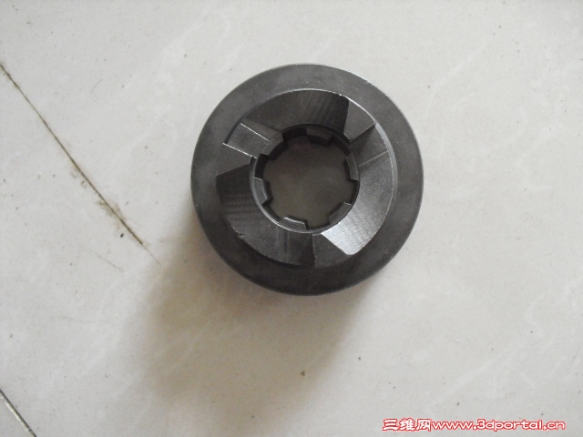

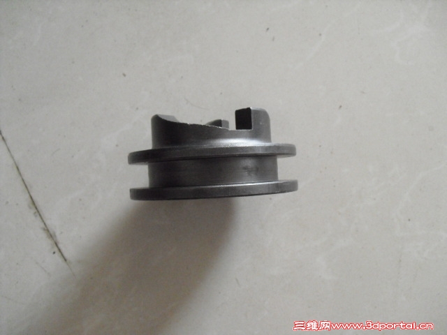

发表于 2013-7-24 13:45:39 | 显示全部楼层 |阅读模式 来自: 中国河南济源
主要是圆弧位置,求解,谢谢!: S& I- x' p) a3 d* s. e

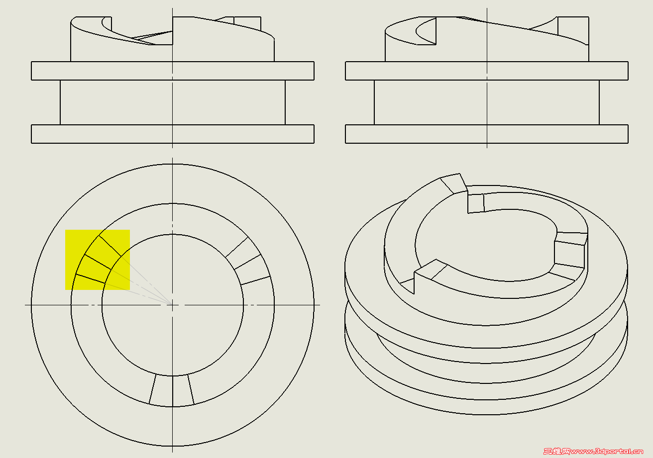

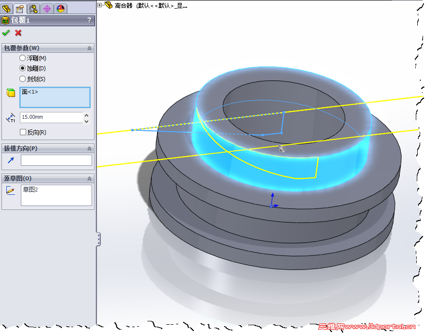

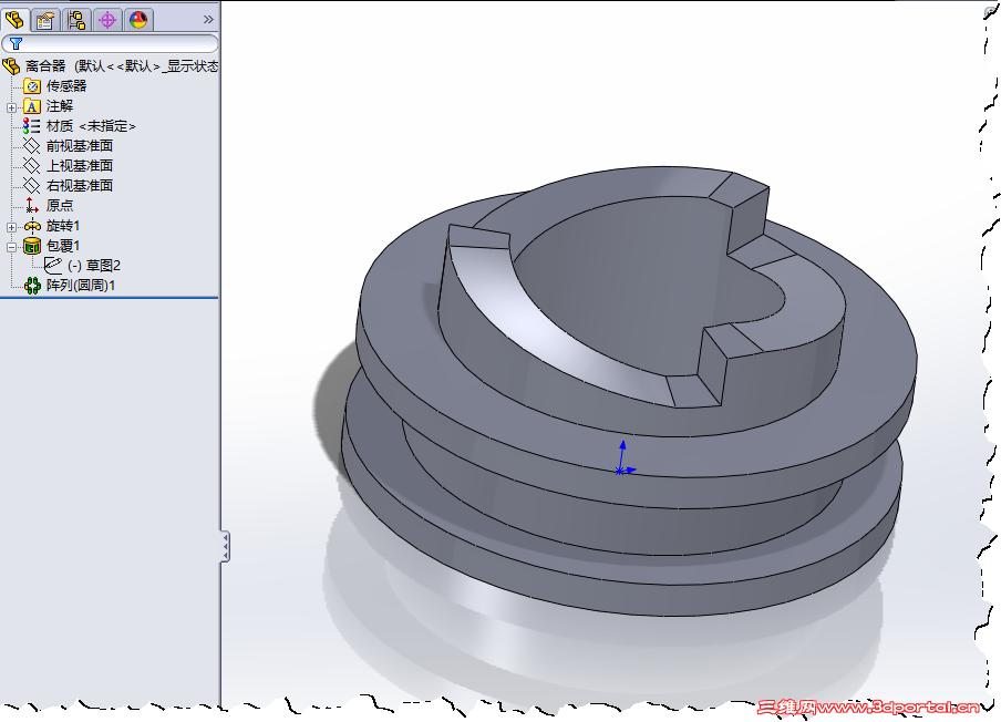

这种离合器,用包覆命令来做很容易的。
5 q1 C5 C& r; K 快照4.png & C4 ]: r' o  o
1 Y  J" }  A# n3 P1 a/ P+ M4 ~/ O楼主给的实物图上的离合器制作得不标准,下图黄色范围内的三条线应该都是过圆心的。  o- p6 U) U4 f2 X$ j  n2 Y
快照6.png # E# |9 k9 j/ B- E7 ~
6 H: l5 M# a# G% H0 m: a$ Q
发表于 2013-7-24 23:39:02 | 显示全部楼层 来自: 中国四川攀枝花

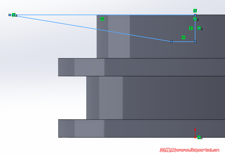

补充说明一下:
& Q0 @. }! s: M# B包覆用的草图,就是那个切除部分在外圆上的展开图6 X7 U/ ?- S, X- X! B* u1 {

包覆用的展开图是画在前视面上的,包覆的面选外径上的面,只要外径上的展开图就可以了。

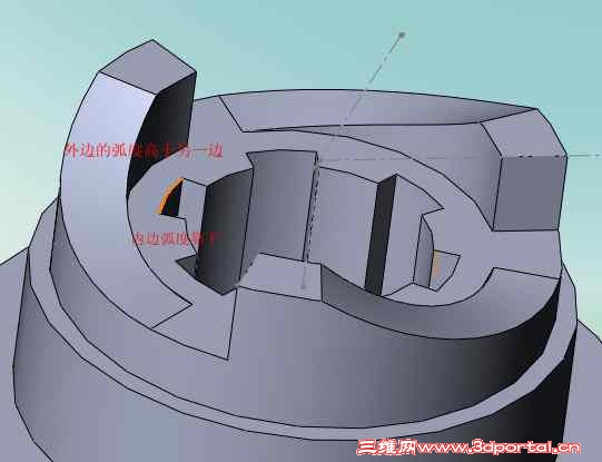

  ~, S! }9 L: r8 t! y( H) e这样的图  形 QQ截图20130725114739.jpg 7 g4 @- p$ V3 r/ t# `

           刚刚学会,尺寸不对 背负机离合器.zip (147.23 KB, 下载次数: 69)
