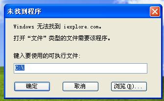

 楼主| 发表于 2006-8-10 18:25:53 | 显示全部楼层 来自: 中国河南洛阳
谢谢楼上各位的帮忙,上面的问题我用超级兔子和杀毒也不知道到底是哪个起作用,整理好了,可又出现了新的问题,还要请教,我的IE浏览器又不能打开了,只能打开我的电脑然后再输入网址来上网,双击后,弹出如图所示信息

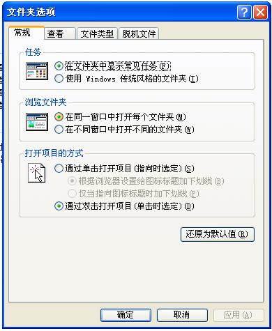

0 @" k- D' U8 ]7 }另外,公司另外的一台电脑打开文件夹,每次都是在不同窗口打开不同的文件夹,可系统设置明明是在同一窗口打开每个文件夹,如果一个文件的路径多的话,会打开一大堆窗口,我杀毒也杀不到,杀毒用的是瑞星、木马克星,木马杀客,至于有位兄弟提到的spy emergency倒还没试,卡巴斯基太占资源,以前用过电脑反应太迟钝,就没再用
这是双击IE浏览器的结果

这是文件夹设置
这是文件夹设置

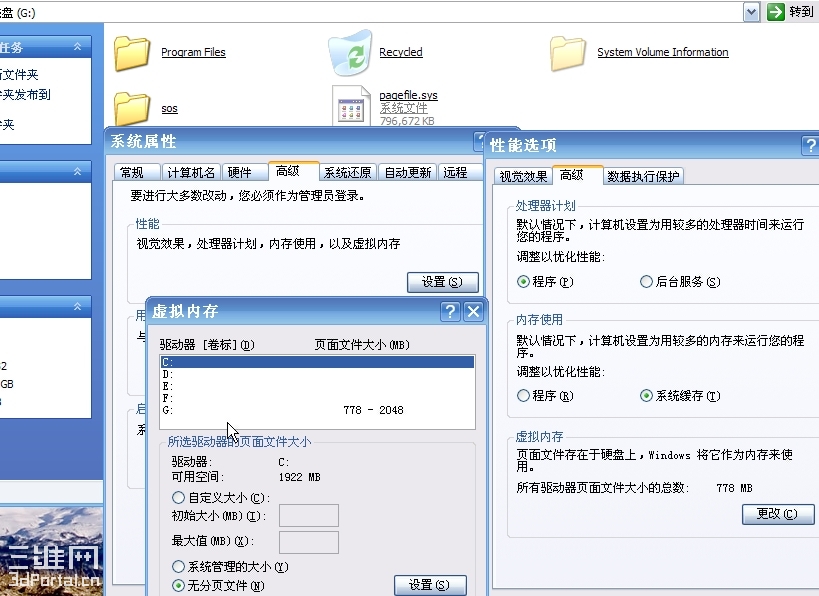

发表于 2006-9-4 19:36:26 | 显示全部楼层 来自: 中国上海
用工具扫描一下系统,可以的话把日志发上来看看啊。- R6 x6 i: A9 k5 D/ C+ `% G; x
地址http://www.3dportal.cn/discuz/thread-132908-1-1.html
; S  P' B4 j& C9 W' W- i& Z# e& J! Q9 Q* l
pagefile应该是pagefile.sys?对不?隐藏的文件,是系统的虚拟内存。- p# e& n; w5 h5 u3 j& ]% X; ?
看图片。
虚拟内存
