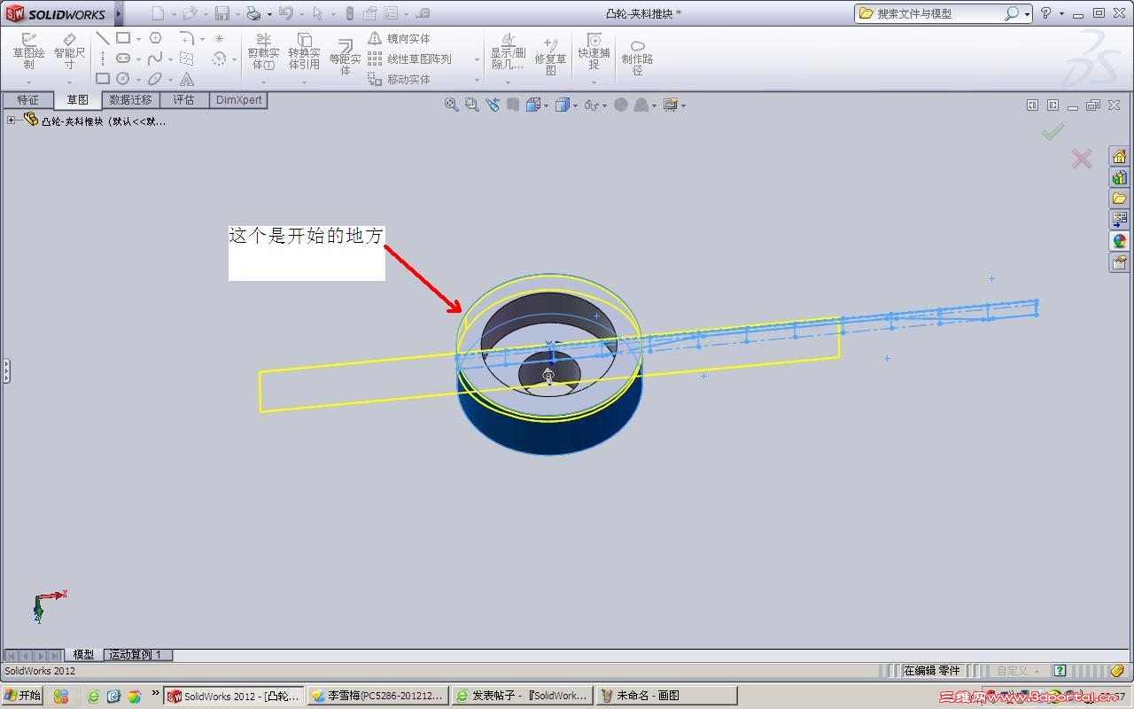

我做了一个圆柱凸轮,有个疑问想请假各位高手。
3 I$ e- i. o+ ^. O; [( @2 a包覆的的时候,草图的开头为什么不是从其所在的基准面跟实体交接的地方开始,反而是旋转了一个角度开始的呢

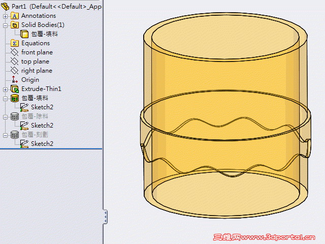

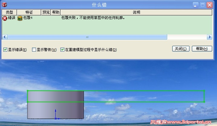

本帖最后由 qq625267377 于 2013-7-20 09:45 编辑 : I0 q9 Z- A7 K$ y
- ^" t; b, F: V/ ?* T, j
蚀雕我怎么用封闭的草图怎么没法做,长度等于圆周长,总是提示“包覆失败,不能使用草图中的任何轮廓”?
' r4 y, e9 W% H$ ], \要达到切除效果的话,可以“刻划”之后,用面等距、剪裁、填充、缝合做

 楼主| 发表于 2013-7-20 09:49:52 | 显示全部楼层 来自: 中国山东潍坊
做的圆柱端面凸轮。
8 O$ }( J* k. b5 C% P. Y长度也是等于周长的,用的是D*pi ,所以不存在长度不等于周长的问题。

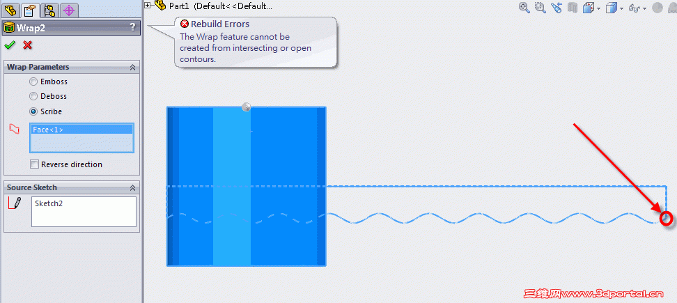

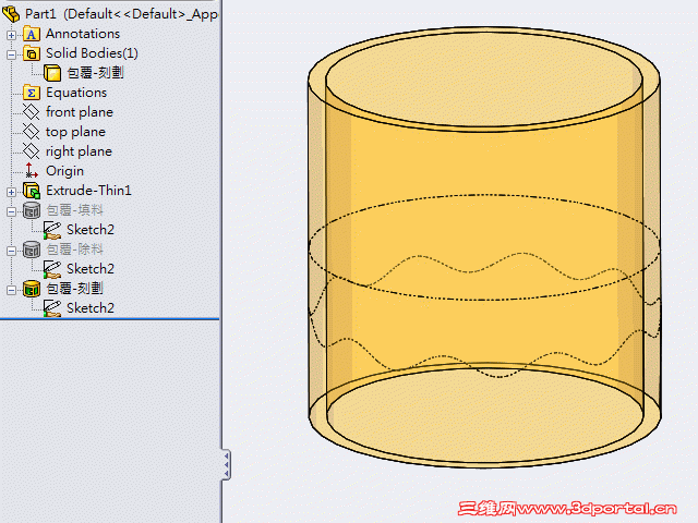

发表于 2013-7-20 10:44:21 | 显示全部楼层 来自: 中国台湾
qq625267377 发表于 2013-7-20 08:36 static/image/common/back.gif
; G" ~% `$ b( o' k) {: m4 x# {0 \蚀雕我怎么用封闭的草图怎么没法做,长度等于圆周长,总是提示“包覆失败,不能使用草图中的任何轮廓”?- H! G/ Y- k1 u  c0 E: @. C6 b
( G5 l2 K7 {6 ~7 v1 r/ D

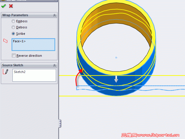

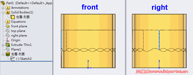

包覆指令要用閉環(封閉草圖)這是一定的。
$ N: m8 R. ?- L/ l/ Z會顯示“包覆失败,不能使用草图中的任何轮廓”原因只有一個:草圖未閉環。
1 X0 }) \" l* S$ b4 I. N/ Q有些時候,一些基本的限制條件沒做好,但卻能蒙蔽我們的眼睛,如下圖:# Q* v! j( [  U* n! Z* i. I) v3 _$ d
2 I7 z7 J! L/ a0 h. I, O
0 q" y( B. E) \4 N8 M
( V% m: I! ?: a當我們以為草圖已經閉環其實不然,原因在於紅圈處沒做到正旋曲線端點和豎直線的端點重合。/ [. C8 w% J% `+ e
修改以後自當能實現:長料、除料、刻劃等動作。$ A3 x# }- r8 x6 i4 \; l0 ]; e
並不需要朋友所說的那些曲面特徵過程。以下三張圖用透視讓您看得清楚些,並沒有所謂"0尺寸"的問題。2 L" \, V/ y5 ^: g- W6 a2 i6 f

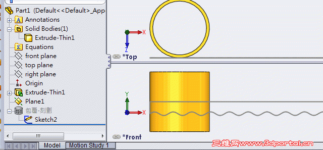

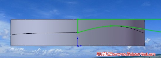

发表于 2013-7-20 10:56:22 | 显示全部楼层 来自: 中国台湾
/ k% L; ^  I8 a  b: ]2 K/ o

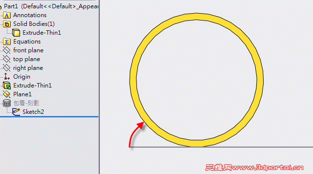

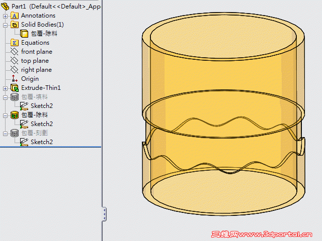

! R" \3 m& ?+ v" Z  A6 f' F& H$ ?回覆樓主的問題,包覆指令用得妥當的話:意即包覆草圖所在平面與目標平面相切或平行0 c2 `6 z! x* Z" H: Y
「包覆起始點」和草圖平面與本體相交處並無關聯,俺先用文字說明如下:, E  x0 K2 m& v8 B
試想要拿一張紙包覆圓筒,紙張有可能是放在圓筒中間(假設圓筒中心軸位於前基準面)的嗎?' _8 t- W9 F( n( J, ]( h% w
一定是在外側吧,那就想像成紙張是相切於圓柱表面的~如下圖:( ?+ o0 x$ i$ p4 ~7 c& T$ j' M; E' r
5.gif . G; |' S  \4 a: |3 k/ M
0 @4 L/ ^4 [3 \% e再來就簡單了,看看下方的上視圖試想,紙張沿著圓筒外圍包起來,
$ v2 A' g3 e' y) a' B  m7 N% J% X# f
起始點能是您說的那個180°的位置嗎?當然不是,正是如您所說「轉兒了一個角度後」的位置!

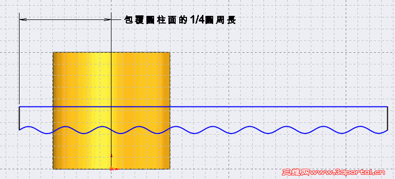

7 P, e8 d/ S- X! e5 z" O& Z$ E整圈包覆並沒有起終點的問題存在,除非是非整圈包覆。5 _$ X2 y- @1 T3 o8 t$ |. z' k
要保證起點位置,相信樓主應該知道了,就是設定「草圖端點和草圖與目標面的相切點的距離」為1/4圈的長度即可。3 r; S* [  p/ |  f9 v
0 \: i7 }/ g' q# F6 F/ Y
% ?, Q4 k( r  R9 y# p* T* i8 o6 i. W效果如下:& `$ n; p* m5 [. u1 z
