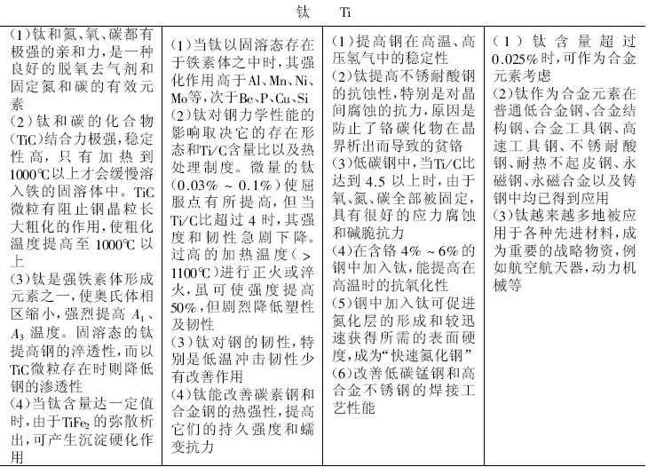

不锈钢中元素Ti的作用是什么,
5 e8 D4 ]. ?5 _% b: G3 |8 w  Y' [% h3 }. V
& p) R% D; E( c1 w比如说,不锈钢1Cr18Ni9和1Cr18Ni9Ti在使用上有什么不同

不锈钢的性能与组织
' O" x5 M- q  T, n                      / E( j4 _* [6 @- f4 H
目前已知的化学元素有100多种,在工业中常用的钢铁材料中可以遇到的化学元素约二十多种。对于人们在与腐蚀现象作长期斗争的实践而形成的不锈钢这一特殊钢系列来说,最常用的元素有十几种,除了组成钢的基本元素铁以外,对不锈钢的性能与组织影响最大的元素是:碳、铬、镍、锰、硅、钼、钛、铌、钛、锰、氮、铜、钴等。这些元素中除碳、硅、氮以外,都是化学元素周期表中位于过渡族的元素。 - q0 s9 V# l* J3 S# v& B

2 d- e+ y3 \* M+ |! v3 m8 g                        1-5.不锈钢中加钛或铌是为了防止晶间腐蚀。

根据GB/T1220-92,1Cr18Ni9Ti属于不推荐使用的钢种,在美国、日本等先进工业国家早已经淘汰了,从我们公司使用的情况看,现在也很难买到正宗的这个钢材。, x5 r  [; s6 Q: U- G% h, ]; s$ V
& b) G9 Y$ P7 F* a4 l
以前还很奇怪,美国标准中竟然没有1Cr18Ni9Ti对应的牌号。而GB/T1220-92这个标准发布了十几年了,1Cr18Ni9Ti在我们这里还是当家品种。
