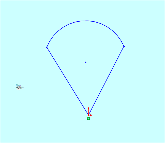

" U8 W6 ]' Q) C$ X( l- e1 y- ^今天突然发现SW标不了弧长了,按任何方法标弧长,都出个角度,有大侠知道为什么么?是不是我哪里设置不对?
发表于 2013-7-17 16:58:20 | 显示全部楼层 来自: 中国河南郑州
标注方法对吗?智能尺寸-----点圆弧两端点,角度尺寸显示后点以下弧线上任意一点,尺寸改为显示弧长,然后确定

估计楼主是点到圆心去了
