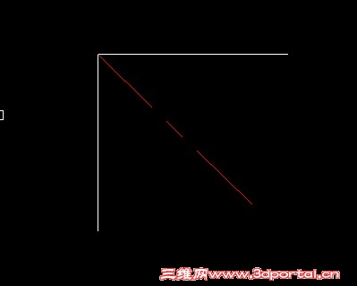

发表于 2013-7-15 18:34:33 | 显示全部楼层 来自: 中国江苏连云港
弯矩可以合成吗?请问合成弯矩所在的平面又是如何确定的呢?  再以等边直角角钢为例,两直角边能同时承受的最大弯矩均为M1,那么合成以后,该角钢就能承受根号2倍M1的最大弯矩,方向应在距水平方向45度的平面内吗?如果是,大家看看图示,角钢在这样的受力状况下,能否承受根号2倍M1的弯矩?我担心他连M1的弯矩都承受不了。   8 x0 w7 @# ?1 Y8 }5 Z. k! a& n
# C) `. W4 {0 Z4 K0 l5 W
个人观点,欢迎讨论,指正。
洪哥 + 5 感谢帮助
发表于 2013-7-15 21:09:00 | 显示全部楼层 来自: 中国湖北黄冈
本帖最后由 tangcarlos3d 于 2013-7-15 21:58 编辑 ! {2 F6 I. B4 S
hanhaikuanglan 发表于 2013-7-15 18:34 static/image/common/back.gif% {. t3 e9 q! m7 c
弯矩可以合成吗?请问合成弯矩所在的平面又是如何确定的呢?  再以等边直角角钢为例,两直角边能同时承受的 ...
+ l+ u3 R: A5 f( d" ~
合成后的弯矩不是2M1,而是1.414M1(即M1的2的平方根倍)。也不能承受2M1的弯矩。梁所能承受的弯矩与梁的截面形状有关。合成后的方向与X-Z平面的夹角等于在该截面处My/Mx的方反正切角度。即. Q# x* f, a0 g: B4 Z7 B1 w
a=arctg(My/Mx)
plc + 2 应助
