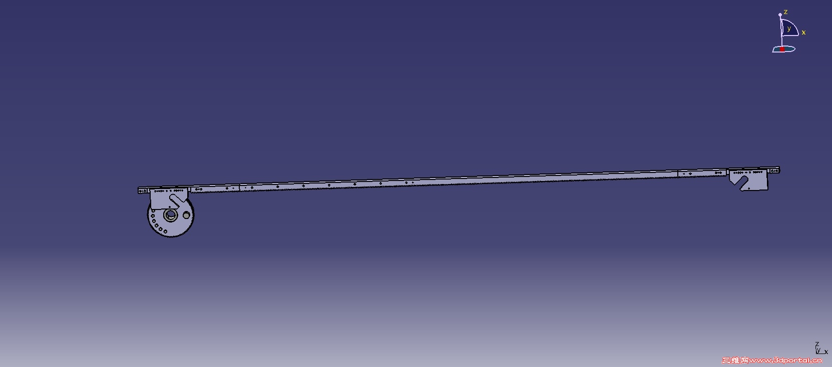

[求助] 齿轮齿条设计问题
发表于 2013-7-12 11:13:04 | 显示全部楼层 |阅读模式 来自: 中国上海
- B1 A% C5 l/ r; Q; i9 p
' S( q6 h* {( X( k, P2 ]) v
0 c, L8 x% ^& t, `6 z  G, @7 m! r见上图齿轮已知参数M=4,Z=88,dW=352;所有齿条的齿数为330,M=4。齿轮与齿条需要行走的行程为4500mm。齿轮中的大轴承为导向作用,当齿轮中的大轴承与卡盘相切时,齿轮与齿条的第一个齿相吻合。齿轮中的小轴承位定位作用。请如何计算齿轮中的大小轴承与卡盘、齿条之间的关系数据。我目前算下来始终差0.4mm,当齿轮大轴承进入卡盘时,齿轮与齿条相吻合差0.4mm,所以跪求正确的计算公式.
* A9 R9 B% _1 G: Q/ @6 V3 t
新建文件夹.rar
204.58 KB, 下载次数: 11
图纸
