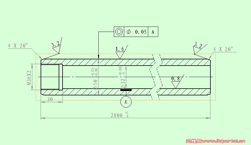

请教各位前辈,如图上的内孔如何加工,用什么设备来加工比较合理的,内孔需要0.8的光洁度,零件材料是45钢的。由于内孔小,又特别长,长径比达到了50多,车间设备加工不了。请前辈们指教教,谢谢了!. f$ M1 s' U9 t

深孔钻床。

可用φ57×14的厚壁管加工,内孔用拉刀拉削,先粗拉,最后精拉刀拉成要求的精度和表面粗糙度。" M4 Y9 f) m" |/ q/ t, n
工件较长,需用专用拉床和专用拉刀。

用拉刀的话,那个代价可是够大了。因为批量不是很大,估计用不起的,不清楚是不是深孔钻+绗磨是不是可以,有没有适用的绗磨机?

, k: b  [: K1 C' |/ ]. c) x% U深孔(枪)钻+钢球挤光。3 P3 e" F; K7 [. {! D: s* M  \
拉刀只能拉短孔,容屑槽太小,长孔铁屑排不了。否则拉刀容易断掉。0 |, y. r; Z/ e2 B, o0 \- `
不过工件这么多长同轴度恐怕达不到。

不清楚为何这个设计,有意义配合的长度这么长?为何不设计成两端直径为32(+0.062),用于配合,非配合面直径34走自由公差?0 L# n2 o2 C$ |! q" |7 _
这样设计工艺性好!
* C. Q/ N' B# e  e这么长同轴度0.05无法做到的!
' P, {4 g7 c9 v5 p$ B1 j$ v( ]小批量的生产可以使用深孔钻和挤压精加工;这么长的孔用拉刀肯定会断,也没有行程这么长的珩磨机吧

- h; j$ I: V8 E+ w% Q6 E+ k这个零件,中间是活动配合,必须是全行程磨加工才行,达不到0.8,1.6也可以使用了。同轴度要求我估计也是很难保证的,用冷拔管来加工,肯定达不到的,这个是设计标的要求不合理了,版主说的很有道理,同轴度估计0.3以内都不影响的。

4 p: h+ N4 J; o* l2 D这个主题的难点是内孔长、表面粗糙度要求高,钻孔达不到。如果批量小用拉削方法不经济。但方法还是可行的,首先有行程3米多的卧式拉床,拉刀我说的专用拉刀,拉毛坯时刀环间距大,有足够的容屑空间,而且分几次拉,精拉时才用标准间距的拉刀。6 \$ s2 p8 p6 q. k' [. L1 t; q
钢球挤压,这么长用细长杆顶力量不够,挤压这么长表面质量也成问题。
% ~# s2 ]- C$ N- t+ J不知楼主这个工件是否有现成的,可了解如何加工,如果是第一次干,还是改设计吧。

这样的设计,工艺性太差,设计本身也不合理。经不起推敲9 {- U" ]5 P& v9 B6 E
这东西即使加工出来,测量也是问题$ ~4 c+ W9 L( V+ A, {: K
32的公差也写错了
7 t6 ]1 r* g6 L: w+ u如果按照图纸加工,那么这个零件的价格非常高0 I3 k% \5 N5 I  d: j2 K
: K$ t  r( |- \
用车削不太现实,长径太大,镗加工无法保证不出现颤振# |9 b1 Y( A: x" C
磨(桁)也是同样的道理4 Z# Q7 u, c, p- K! d, U; Z2 o. ?
挤压,首先要有底孔(不好做),其次很难保证公差+ u) @+ |2 p, L8 ~
拉、推,首先刀就很不好做,差不多要6米长。公差也难保证* B( f2 A, T% a& \, z0 J
激光,即使做出来,价格不知一般企业能不能接受
/ ]7 K4 o- M9 T& h/ f; J  W  T* W* T7 b1 o" l$ S* _+ i1 p9 I
分段加工,最后装在一起。是最靠谱的方法
* R" N( f1 y3 l: `) M即使这样难度也不小。不过国内这么干的不少,有经验6 W" ~! O" j$ N5 s- [* C
还有就是改设计/ R0 |/ V: ^6 j7 q) L

楼主,您好,我是新人,人们都说初生牛犊不怕虎,我斗胆说一句:我们公司生产类似产品,精度要求比这个高多了,同轴度1丝,内孔粗糙度也是0.8,比你的工件长一点;具体的加工过程呢是先钻底孔,用镗好的同心铜软爪装夹,然后用镗刀双面接刀加工;记住切削的时候一定要有切削液,加工的机床也是进口的数控车床。所以您的工件加工一点都不难。

这个零件是老外的,现在要改成国产的,自主设计也谈不上,就是仿造,根据国情我们的工程师稍微改了一下结构,做是肯定做的出来的,就是成本的问题了,想求助一下三维网的各路高手,集思广益,有没有更合适的加工工艺,有好几位坛友都讲的非常有道理,在这里表示谢谢了。
