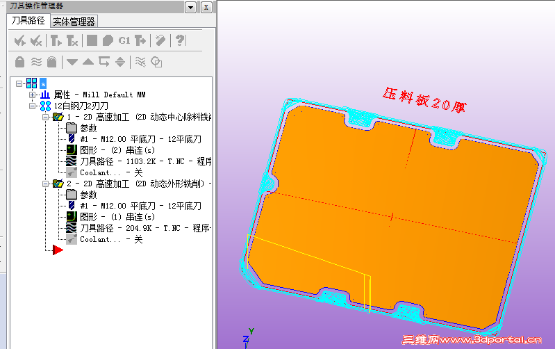

加工材料:铸造铝件 (平面手工铣床已加工20MM厚,CNC加工外围)
, q; ~( `+ y- `2 p0 |8 M
5 [7 i2 Q# \5 e! m4 Q
刀:12的两刃白钢刀,装刀长58长(因为工件是压在机台上做的,装短了Z会极限): `$ p" ~6 o  C0 L1 F& h6 v, r( v0 {
, r; t) T6 ?9 q0 G) j+ h4 |. v工件形状:如图黄色面,四周大概4.5MM多余量.凹糟可能更多,所以当它实心来加工.
, B. _* ]: ]) r; d8 G+ R
# Q2 X* I, ~, d: f% ^加工过程中很不错,一片片20*2*0.14铝屑会飞开来.没听到有弹刀现象,当时开油加工,会有少量烟出现.7 E- Y  L5 Y1 C. Z
(版主叫不要开油,但个人还是担心铝屑会粘刀,出于心理作用还是开了油)
" l/ [, z3 t! Y+ @9 h0 T
& r& t1 a  ^/ {; X) q: y本来工件只是加工一件出来,然后给手工铣床依工件划线加工用的.所以想一步搞掂的.要求也不用太靓.可惜来回加工的地方会有一条条的凸位,不得不搞了第2步光一下.最终效果很光滑.大家第1步用到的时候还是放点余量吧,反正放不放余量也是要加一步光刀的.1 B& |$ o% ]/ B. B& W0 I8 C
1 l: X' @4 m. S% f
此工件是本人上过机的.大家可以试下2D动态加工.2 ]& V: V2 o' R5 [8 r/ {/ q
* \& z! U, b' Y+ N% q- R附件为X6MU3的文件
; J, z" J% l$ G# U! h9 ]: M

动态是高效的开粗,不能指望他来精加工啊。。

动态外形可以做精加工

2D动态刀路刀刀见肉,很省加工时间,学习了,

/ H+ R" A7 T8 g: Z. Q谢谢回复,如果不是自已亲自看着加工,还不知有此现象!!

* x0 C( s, O, C什么机都可以用到你说的刀路.
, L8 o& d9 Y1 K8 v+ H2 W. u高速刀路,你用一般刀路是如何搞的参数就如何搞,就是有时转角加少量R角过渡下,不让它减速和弹刀.下刀时加R让刀尖长命点.和支持多线程计算.
' J/ W% h4 W3 t5 m1 c  D; n" V2 L/ C2D动态加工,专为平底刀的侧刃来加工的.用什么刀,一刀入多少.你可以用手工铣床去体验下力度要多大.

热了就是排屑不顺,或者相关参数设置不合理。

收镙丝 ,不对。这件中间是空的,只加工外围。所以中间压压码来做的.

我的是x3版,附件打不开所以没下,但照样子画了一个图,自己用2d高速刀路试了一下,不知道为什么抬刀比较频繁,和LZ的刀路还有很大差距啊(看LZ图片抬刀很少)
 楼主| 发表于 2013-8-31 15:14:41 | 显示全部楼层 来自: 中国广东东莞
让小鸟飞翔 发表于 2013-8-31 14:20 static/image/common/back.gif8 ]! ?/ u- F0 x; x; N4 V) ]
我的是x3版,附件打不开所以没下,但照样子画了一个图,自己用2d高速刀路试了一下,不知道为什么抬刀比较频 ...
6 b+ c1 j7 P: yx3没有这个刀路.
