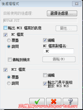

x5 x6 後處理文件隨便換補丁繁中版來了....繁中用戶享用吧
. [% J. V1 t( r/ o4 ?+ _& C& D( J2 ?0 p" w
x7 也可用歐3 P' z5 T, Q+ E" N  {" x0 M1 K

2013-07-10_223036.png ! \1 M7 O* M1 R7 K/ D& E9 O

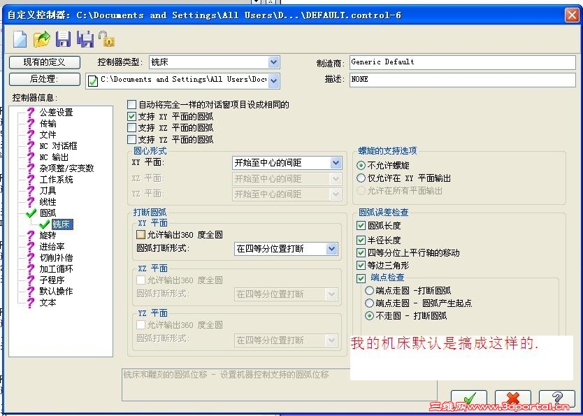

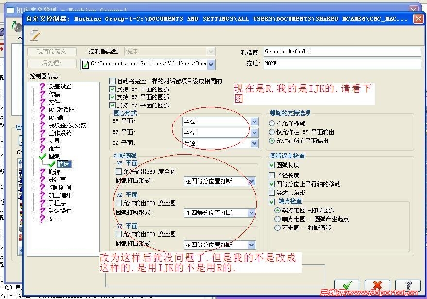

管用,关于后处理怎么将IJK改为R呢?
 楼主| 发表于 2014-3-7 17:51:39 | 显示全部楼层 来自: 中国台湾
lianglele 发表于 2014-3-7 13:04 static/image/common/back.gif/ Y3 i6 M. q, _
管用,关于后处理怎么将IJK改为R呢?
; t/ X3 C: X# l7 E7 v3 t3 n
IJK設定.jpg - U' }5 n* F9 Z3 L6 a
