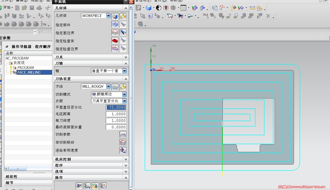

中间的方框已经用数控切割机割好了,为了节省加工时间,要求刀路绕开方框,我怎么设置都绕不开,都是覆盖整个面,求教各位高手,应该有什么刀路加工?

发表于 2013-7-10 15:25:16 | 显示全部楼层 来自: 中国山东济南
修剪刀路,然后选择空白处的边线,注意保留方向。

 楼主| 发表于 2013-7-10 16:09:50 | 显示全部楼层 来自: 中国安徽合肥
修剪刀路?怎么操作,大概说一下呗,我是新手?
 楼主| 发表于 2013-7-10 16:42:19 | 显示全部楼层 来自: 中国安徽合肥
知道怎么弄了,在模型树导轨图标处右键----导轨-----编辑-----修剪就可以了

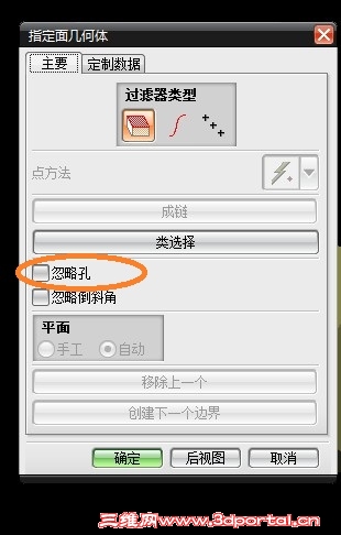

发表于 2013-7-10 19:01:59 | 显示全部楼层 来自: 中国广东深圳
10.jpg 6 m6 k0 \* T) p
  y1 w7 Y& z( x7 u% l* U6 J7 O* Q& l3 Y
先把勾去掉,再选择加工面
astrokylin + 3 应助
