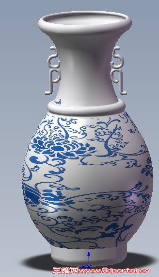

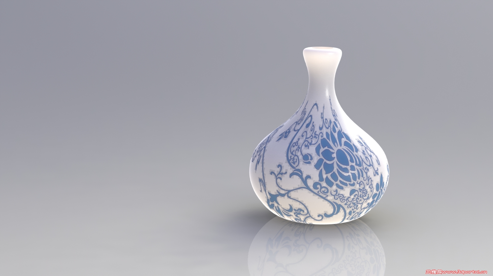

花瓶表面贴图
# q0 C* }/ |$ i0 D  ^' e0 h1 z按别人的指点,画出了花瓶,但是没有办法在上面贴上图片!(比如青花的图片!)- V$ F& \  D, F! @# q0 F
请各位高人做个教程指点一下,十分感谢!

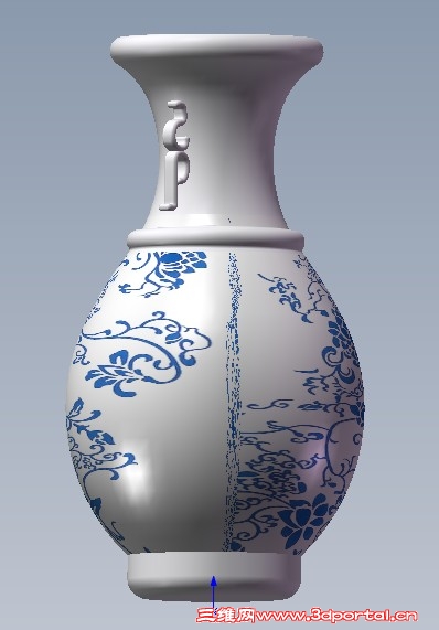

发表于 2013-7-9 18:06:17 | 显示全部楼层 来自: 日本
本帖最后由 sihouko 于 2013-7-9 18:27 编辑 # X) R, \5 {/ p0 R+ K% i
5 `* M$ _. l3 X- D/ W. x/ r- b/ g
随手找的素材。。。随手画的花瓶。。随手贴一下。。。。。。。
! t2 A5 P  l* X+ C* A大概就是这一个样子的。。。。% b+ g, A8 u; n3 w* y0 c
- b, q7 i& z# R' u- i
! f+ b7 M3 H6 Q. L, q& T" _顺便说一句,你发错地方了。。。。+ k: L9 G- l% K$ _* d% l/ h. z
( \. j5 B! U1 T, H" r* ~/ P

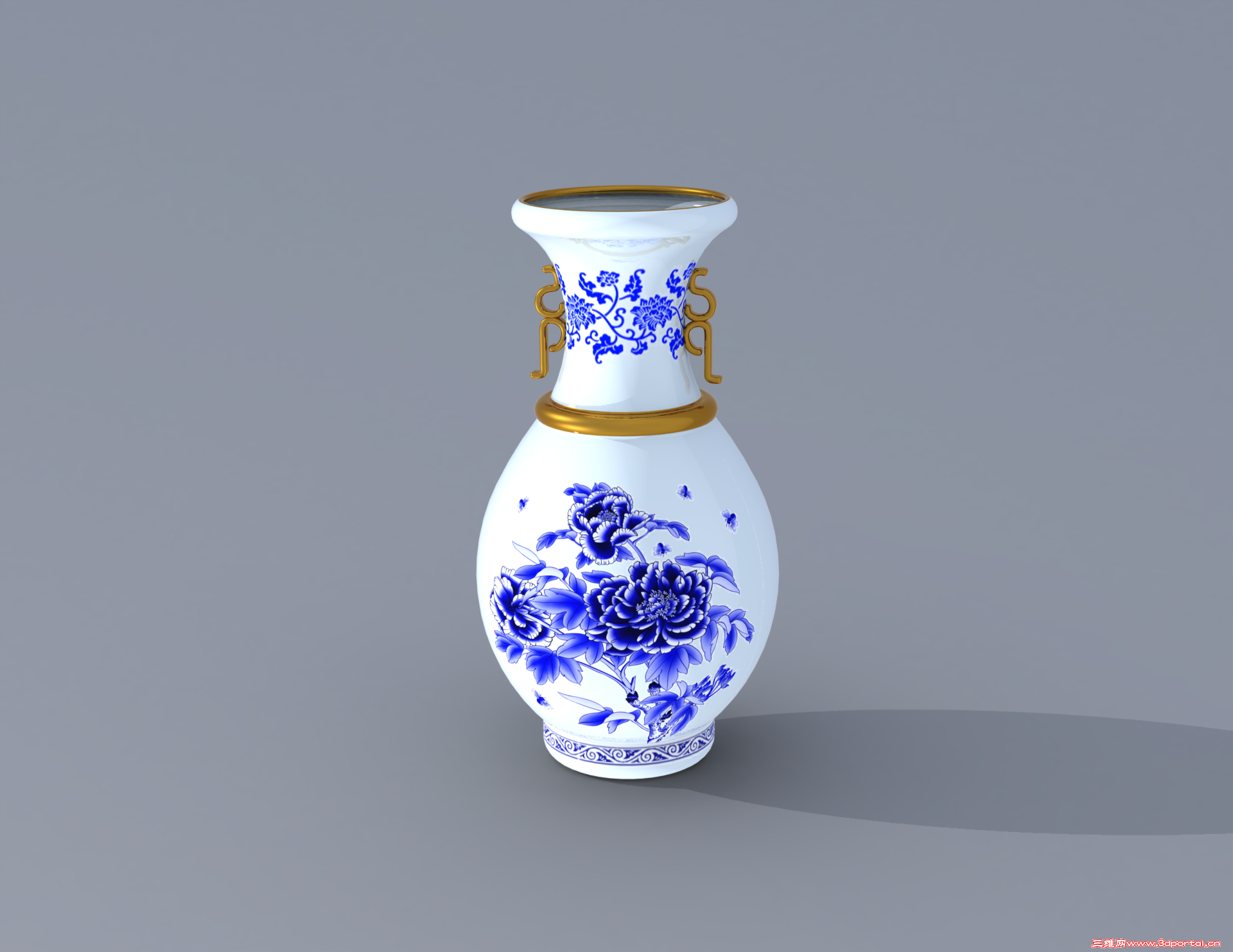

发表于 2013-7-9 18:08:45 | 显示全部楼层 来自: 日本
2F,上面用的纹理,和如果不调整就会产生贴图失败的作品。。。纹理是GOOGLE老先生送的。。。。。花瓶。。这个就不要问了。。。0 j" p, r; e- |: b& A

5 w4 m- x" K, v" `7 d9 c7 |1 u2 p其实简单的方法就是,纹理事先用ps处理。; J7 }) |3 u6 ^& J+ e1 k6 ^
不过注意的是,sw的贴图不支持背景透明。。所以保存成对比度比较高的纯色背景就好,一般白色或者纯黑等,之后再用遮罩选取颜色全体剔除

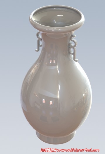

 楼主| 发表于 2013-7-10 11:56:01 | 显示全部楼层 来自: 中国广东深圳
sihouko 发表于 2013-7-10 07:29 static/image/common/back.gif/ w* F+ b$ J- ]6 V, i
# m  c5 o! F7 X不过注意的是,sw的贴图不支持背景透明。。所以保存成对比度比 ...
6 b& ]% }$ P7 l4 g0 E; x1 i/ r1 S
把你的贴图拿来试了一下,结果还是没有你的好!不像!
0 Y( _  S2 w$ z' V1.贴图变形!. l; r* a- }% [. c- z& B3 r
2.有一面出现了贴图挤在一起的现像!0 O; p1 g1 V$ e  I% I2 l
把图发出来,请SIHOUKO大指点!3 b4 U- Y2 @) E. O( S
/ t3 T2 H/ l$ S9 T- E( K 20130710001.jpg * J( E' h5 C: @% X/ ?- }9 \' D7 m2 O
很失败,一点大大画的那种感觉也没有!

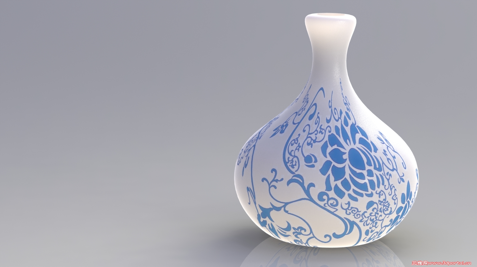

发表于 2013-7-10 12:18:25 | 显示全部楼层 来自: 日本
yjpxp7788991 发表于 2013-7-10 11:56 static/image/common/back.gif, U2 O( }# Z4 D3 F/ x; ~" }/ \
$ q" T1 p  W; B4 g5 _1.贴图变形!
$ t7 G! ?+ G# e! `+ Y- v7 c4 Q4 {2.有一面出现了贴图挤在一起的现像!
* C5 r: `* ]" c0 M) j因为这种贴图只不过是障眼法
9 e* Q1 R# I# }% M4 L我做的那个如果旋转180度以后,后面是白的。。。
5 l* ~! s3 `$ y, `1 u" j0 M$ h+ ~" O
皮肤你需要在高级里面调整大小以及角度。
  Z* e" i/ Y, M2 f* a& f0 \( e因为SW没有UV展开的功能,所以图片只能贴出很小的一部分。所以选好角度,调整大小。。。。$ J! b: ^# }' {' m
) f& O  |# f. Z- d乃可以发源文件上来,试试看

发表于 2013-7-10 17:58:47 | 显示全部楼层 来自: 日本
開會回來。。。
8 [% I% ^( _. d! ^發一下我做的效果圖。。。但願不會讓你失望。。。。
! h: e6 N8 G& \2 S final.png / j+ @: g8 O; P& J' [& _! T8 \3 I
9 I0 Q2 u1 y# d) {
下面是我增加了貼圖和材質的源文件。。。。。* S5 o: D- @7 d8 K1 B7 @: |4 I
因爲剛剛升級了SW的版本,目前使用的是2013,不過打開應該不成問題。雖然可能沒有特徵。( I8 R6 `* j& ^' `  S# ^+ h3 ~) G
& j7 ?6 V" w! |9 L% B' l1 ?1 \
追加:選擇特圖特徵的那個選項,2013和2012不同,我不太記得2012在哪裏了。。
1 X2 v& k$ T1 `
2 U6 V9 ?4 N% o6 U/ ?. ?& C& ^ 花瓶.7z (1.7 MB, 下载次数: 46)

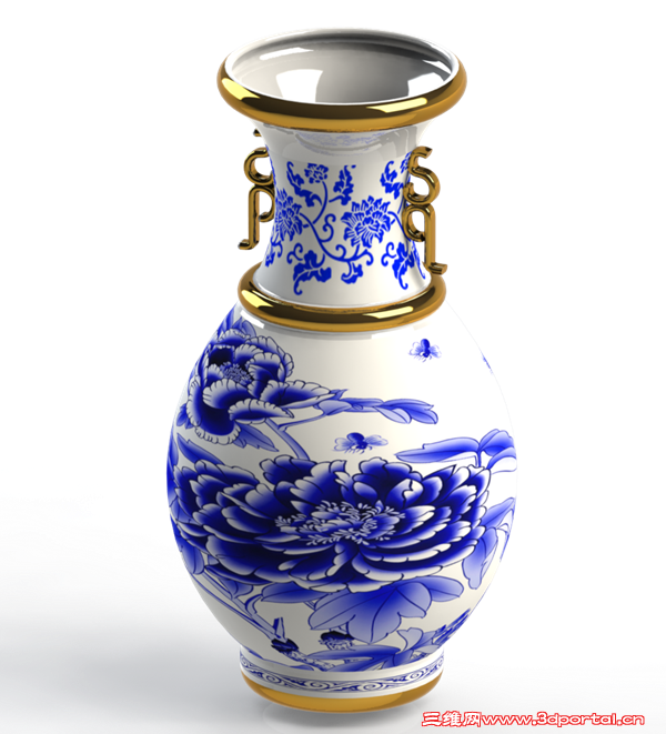

学习一下,献丑了:
