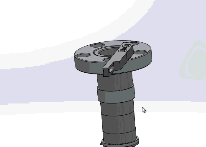

我想问下,在solidworks装配图里,怎么旋转坐标  或装配图?

希望可以沿某个轴旋转某个角度即可

发表于 2013-7-9 23:29:29 | 显示全部楼层 来自: 中国浙江嘉兴
403081605 发表于 2013-7-9 18:51 static/image/common/back.gif
4 d% l& A; {2 i4 f" w3 A( O  I在哪里啊?找了很久,另外旋转命令好像也不好用
; B5 D* l7 ^/ N  l6 \如附图,選取裝配体的軸線,按住中間鍵移動就可以依選取軸線旋轉,
9 d1 K" I( ?( i. H1 f0 t選取裝配体的某平面,按住中間鍵移動就可以依選取平面的選取点為中心旋轉.

 楼主| 发表于 2013-7-10 09:29:30 | 显示全部楼层 来自: 中国江苏苏州
qinhui68 发表于 2013-7-10 08:12 static/image/common/back.gif9 `, D; S% P" m1 F, F/ z2 G
我一般就是手中旋转,但是好像不能保存,因为坐标是你开始装配时己经定好的
- d% |3 V) L- r4 ~; M
非常感谢您这么用心来教我,我是想做个旋转的动画,但是在动画制作的时候可以旋转按xyz轴旋转,因为xyz轴都不是我想要的旋转中心,想旋转一下世界坐标或者整体旋转下装配图。

发表于 2013-7-11 16:11:36 | 显示全部楼层 来自: 中国广东汕头
403081605 发表于 2013-7-10 09:29 static/image/common/back.gif
" S( Z, W$ C8 z7 _7 c2 h非常感谢您这么用心来教我,我是想做个旋转的动画,但是在动画制作的时候可以旋转按xyz轴旋转,因为xyz轴 ...
+ O4 A5 V: z# i# {" v1 p+ [那你得先做一下基准,或者先借助一个基准,然后根据这个基准再旋转装配体,这个好我以前有弄过.
