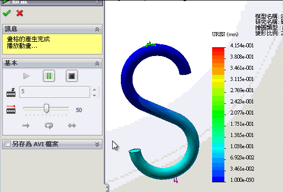

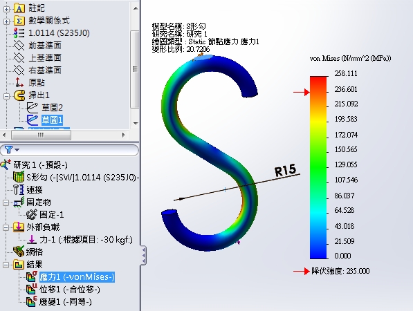

请教大侠,如果我选了一个Q235的钢材直径6MM做了一个S形状的钩子,怎样分析,才能知道我这个钩子能承受的最大拉力是多少(不变形)。求大侠帮忙解答下?万分感谢!

最簡易的方式,在不影響強度的施力點及固定點作假想小平面,* m' }3 G9 \( N1 X
再作SW Simulation的靜力分析,主要影響位移量及彎曲應力是軸徑(6mm)及S形的半徑(R15),
' o3 g+ ]1 [1 r6 f5 }4 R如下圖 之模擬最大建議受力為30KG(最大應力為258MPa),位移量0.415mm.

 楼主| 发表于 2013-7-7 21:13:03 | 显示全部楼层 来自: 中国江苏南京
谢谢您的讲解,但是你那个30KG的力是根据什么依据得出的呢?因为在做这个分析时,我们不是要先输入一个力嘛,那这个最大力根据什么输入?
 楼主| 发表于 2013-7-7 21:23:31 | 显示全部楼层 来自: 中国江苏南京
再加一句,就是我开始也是这样分析的,但是结果我不会看!假如我要求这个钩子能过0KG,我施加的载荷也是300N,最后一步分析运行时,得出来的图怎样看它能不能通过,这个钩子行还是不行?烦请大侠帮忙解答下。谢谢

2 K; q7 d7 A8 h' k4 f5 t依據材料的屈服強度接近 235MPa,且位移量不是很大(0.415mm).
+ P" M& k% f: g% K) x若是不允許有0.415的位移量,當然只有再降低負荷到允許的位移量了.
