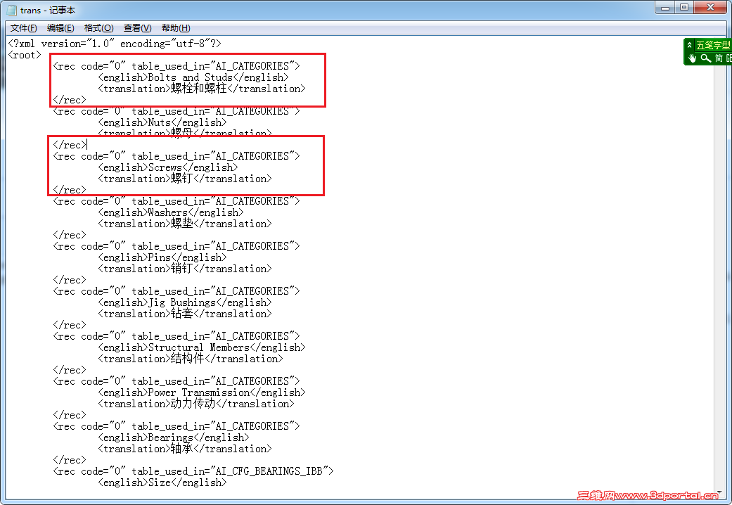

在SolidWorks"<安装目录>\lang\chinese-simplified\" 下有一文件:trans.xml,里面有SolidWorks词组的中英文对照。Toolbox里面之所以有部分名称显示为英文,就是SolidWorks公司不小心,没给对应好而已。比如:轴承,Toolbox里面是:Bearing,你只要加上个s ,改为Bearings,就可变成中文,因为trans.xml 里就是这样对应的。像别的:螺钉、螺栓和螺柱,你只要在翻译文件里加上一项就可以了。1 Y* @- c4 A, v8 B8 Y) x  B/ z

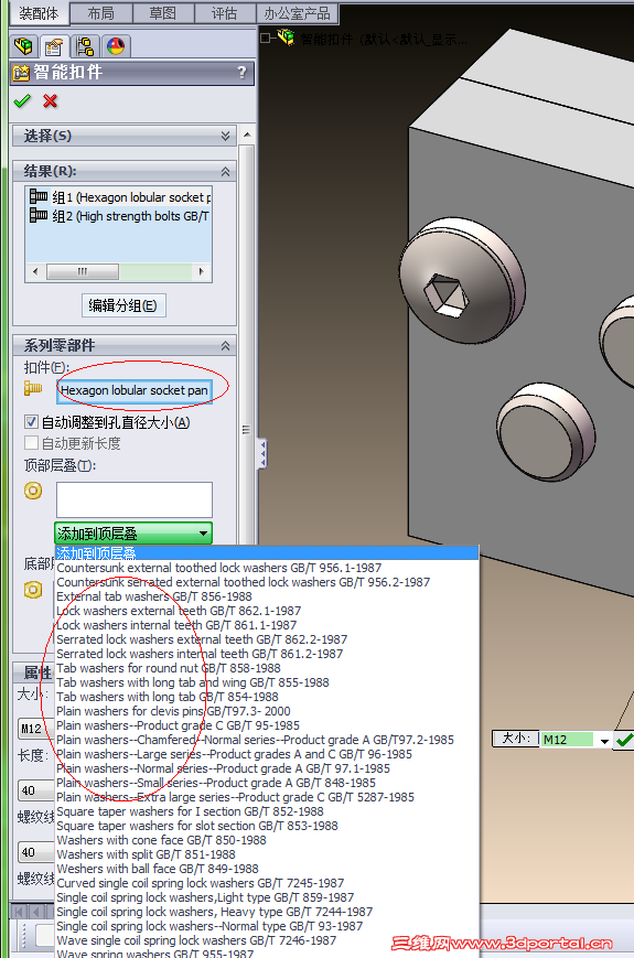

装配体  智能扣件 里还是英文,这个能解决么

 楼主| 发表于 2013-8-30 08:21:52 | 显示全部楼层 来自: 中国山东淄博
智能扣件这个还真不行。

发表于 2014-2-16 22:22:45 | 显示全部楼层 来自: 中国陕西西安
"只要在翻译文件里加上一项就可以了"
+ A- h5 H$ B: }/ a前辈能不能详细讲解一下?
发表于 2017-1-23 15:59:48 | 显示全部楼层 来自: 中国江苏苏州
在配置说明那是能正常显示中文了,但是在设计库调用的时候,螺栓和螺柱还是不能显示中文
