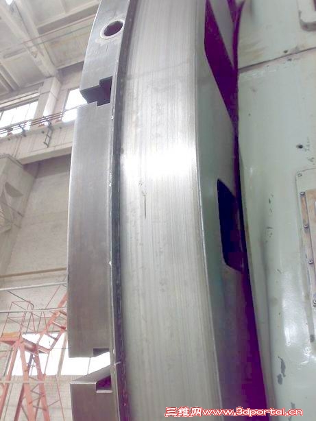

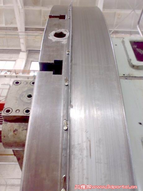

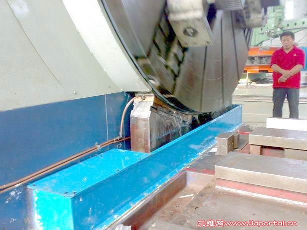

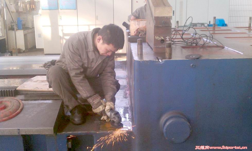

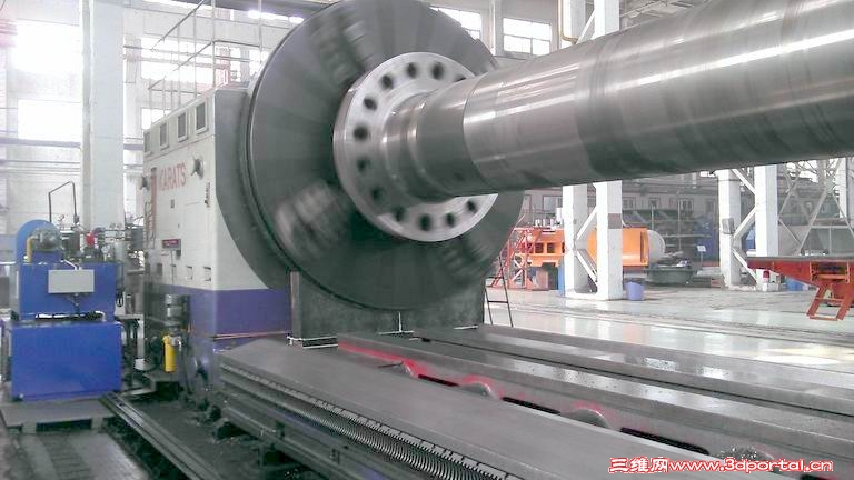

项目简介

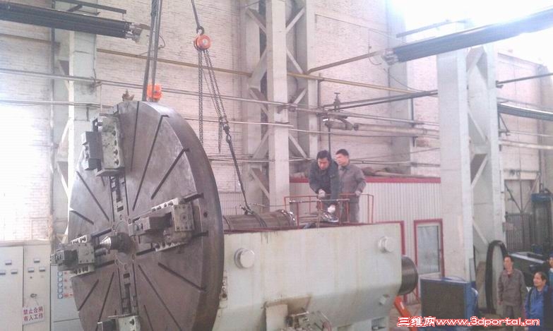

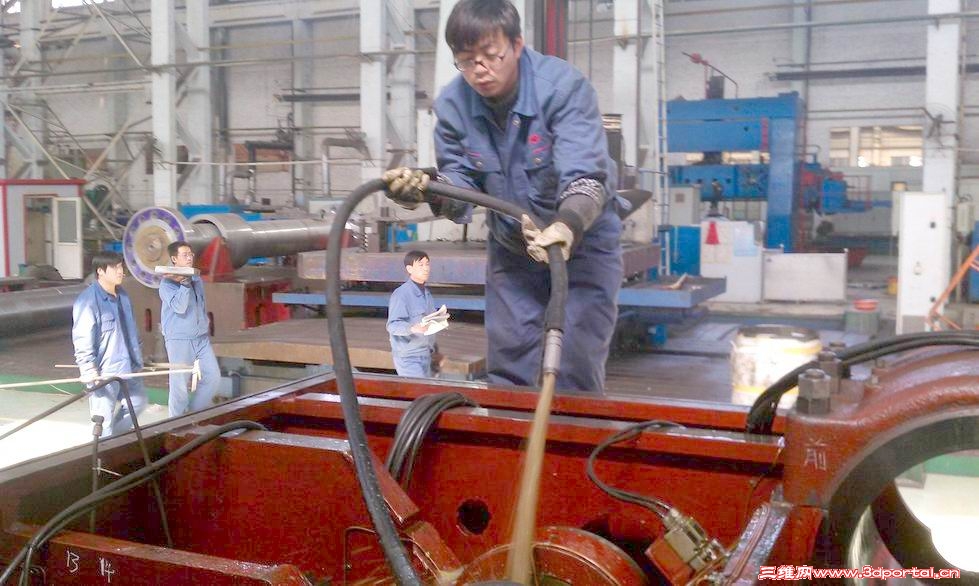

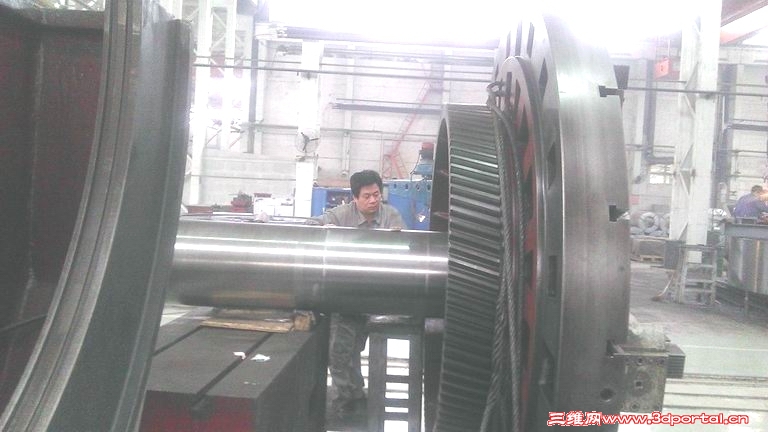

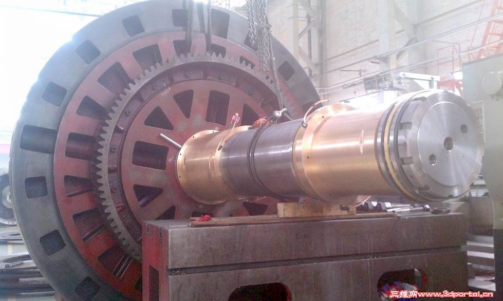

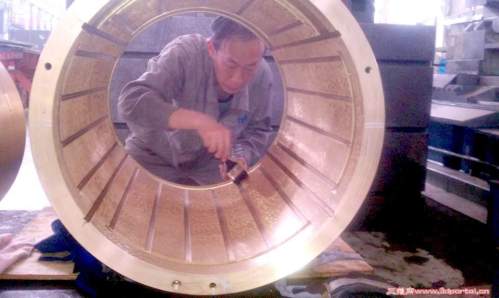

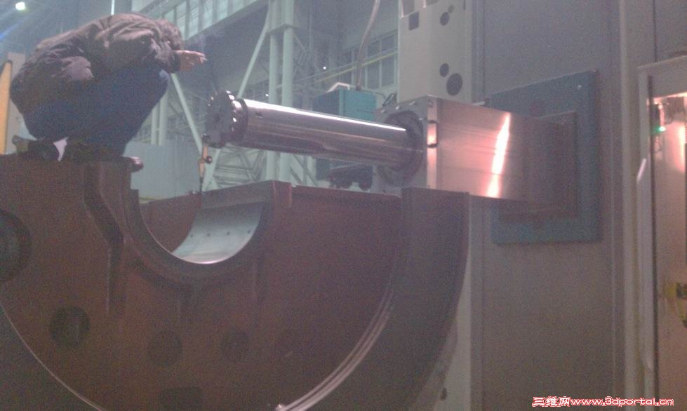

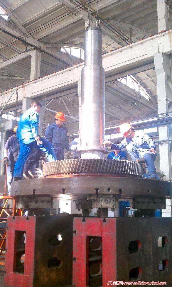

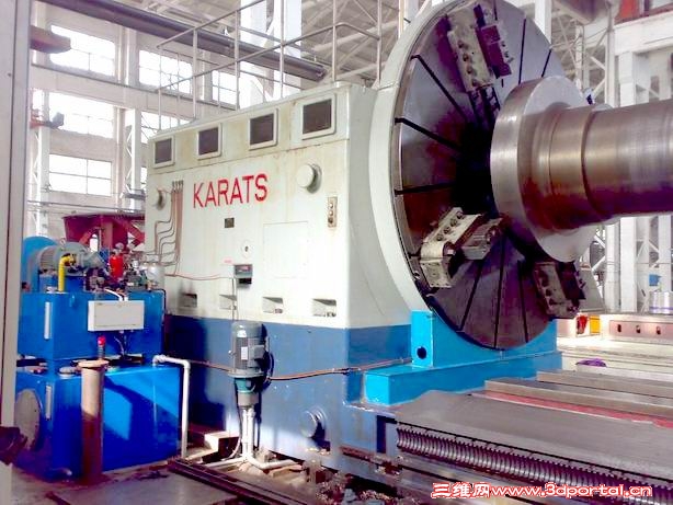

现将2012年我们完成的日本3米5数控卧车静压主轴改造项目现场施工全过程图片资料传上来与大家共同分享和交流.

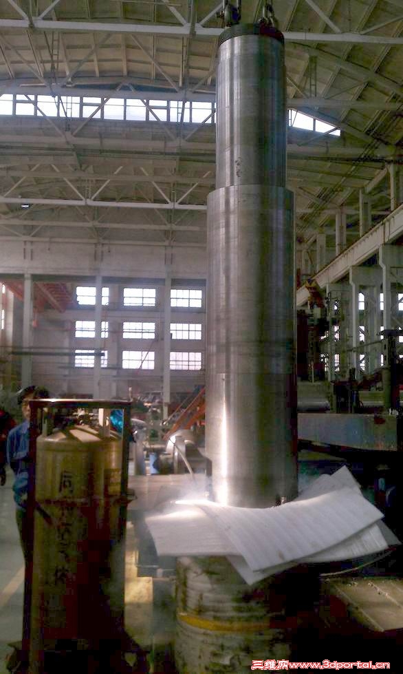

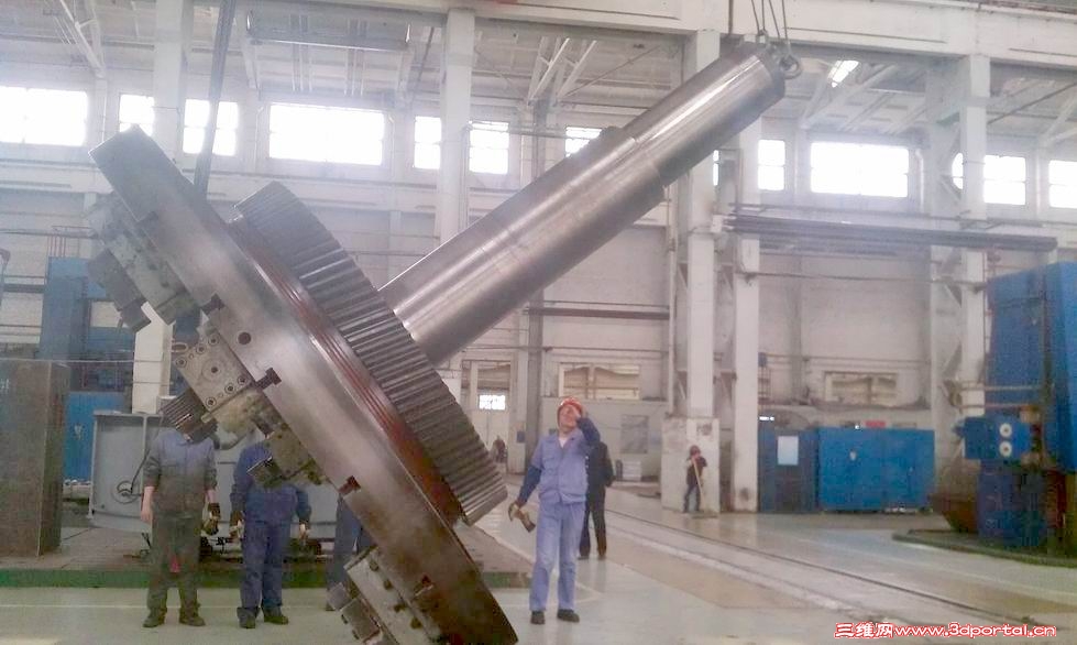

该卧车主轴部分原设计存在严重缺陷,床头箱花盘顶尖到主轴前瓦中心因有900mm的悬空尺寸,致使该设备因负重加工发生多条疲劳裂纹而瘫痪.根据用户要求,我们对该设备进行了如下改造:
1 将动压主轴副改为静压主轴副;
2 重新制作更换新主轴副;
3 增加花盘静压托架卸荷装置;

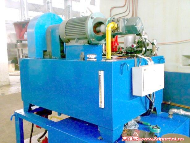

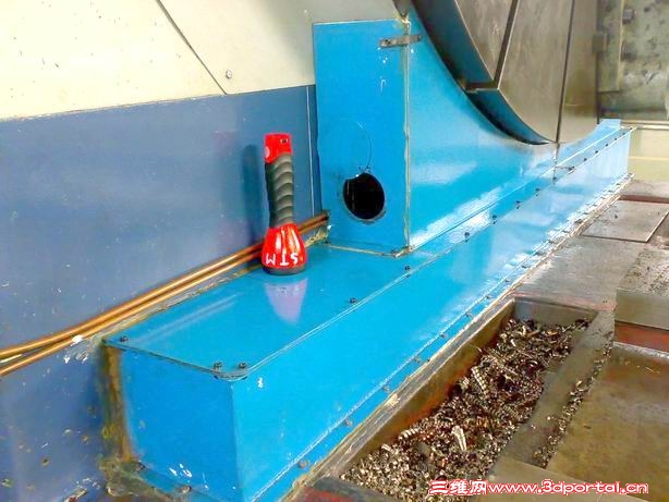

4 增加主轴副/静压托架液压系统;
5 增加花盘卸荷密封装置及回油装置等.

4)静压托架配刮;
5)密封与回油装置安装;
6)液压系统安装;

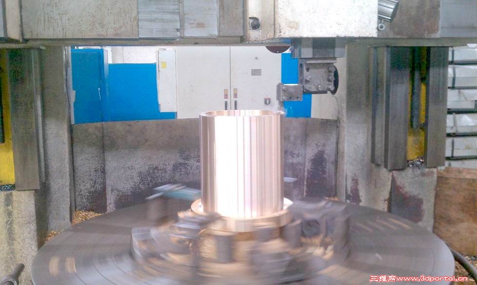

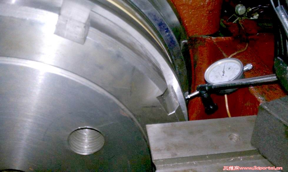

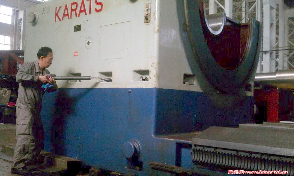

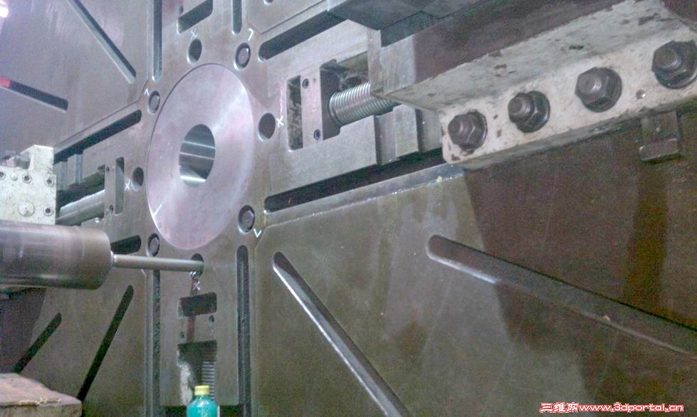

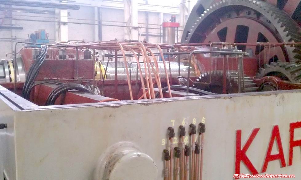

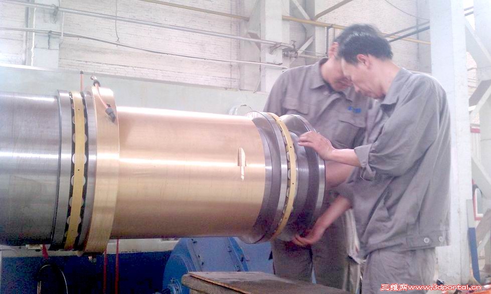

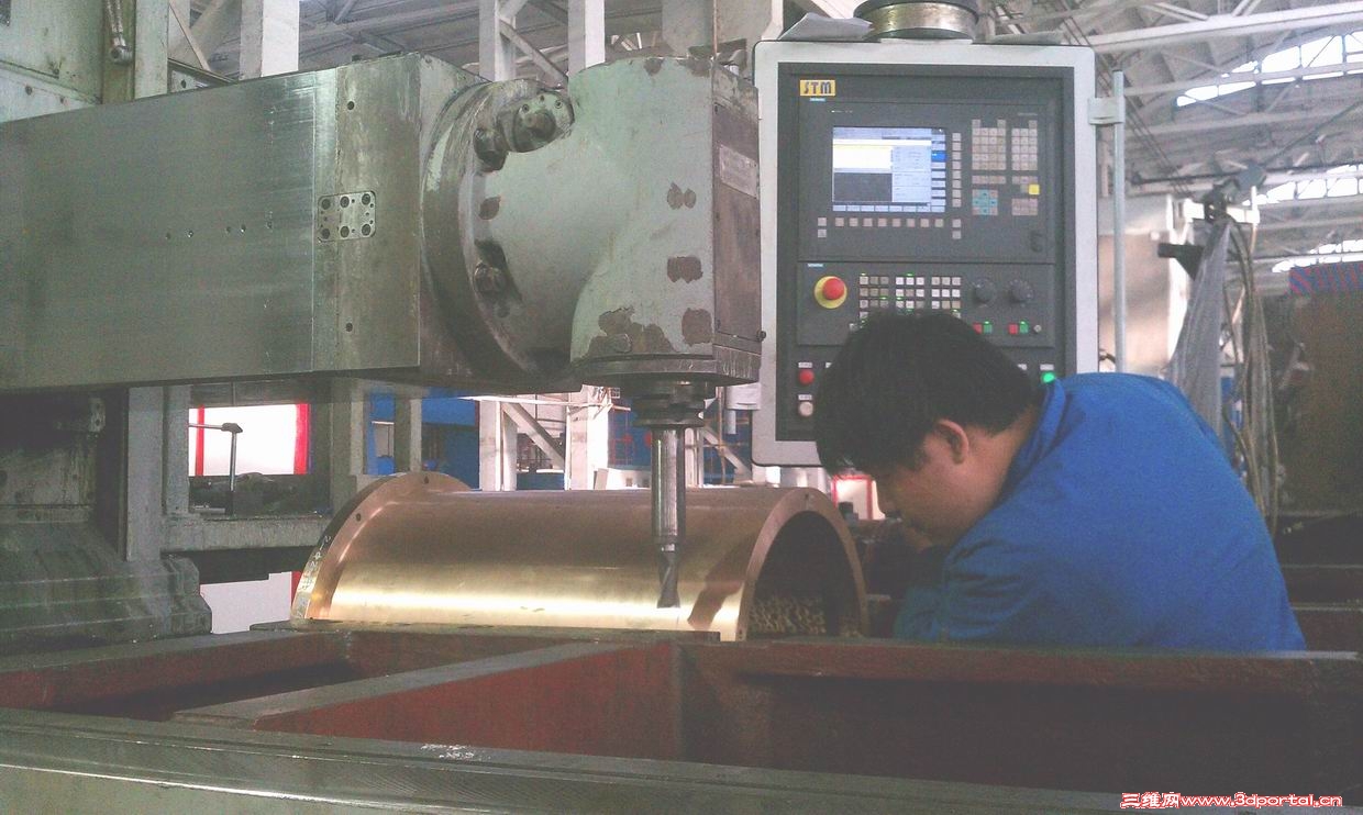

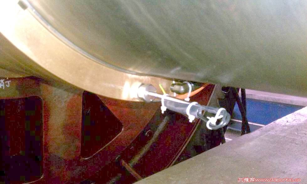

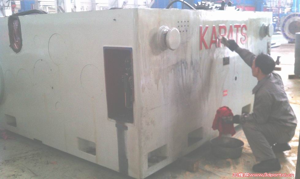

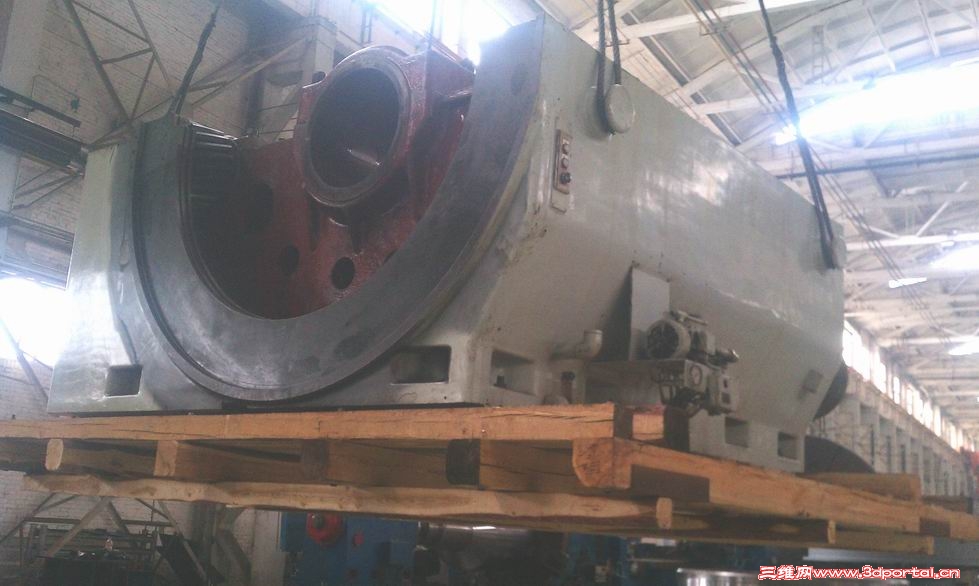

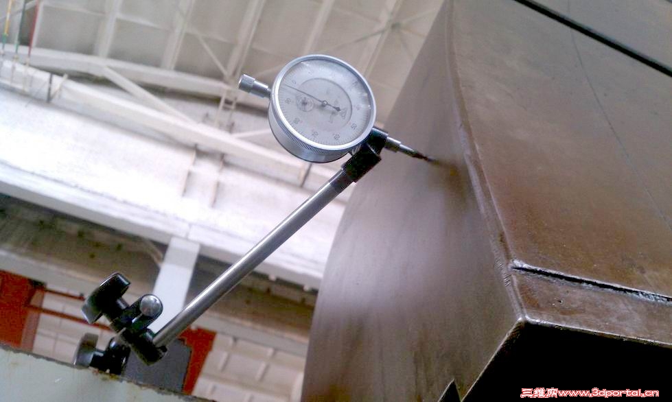

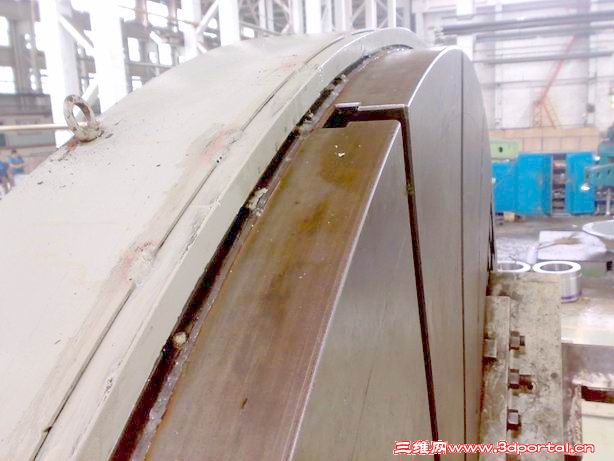

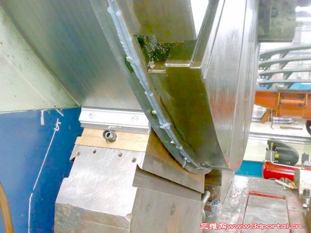

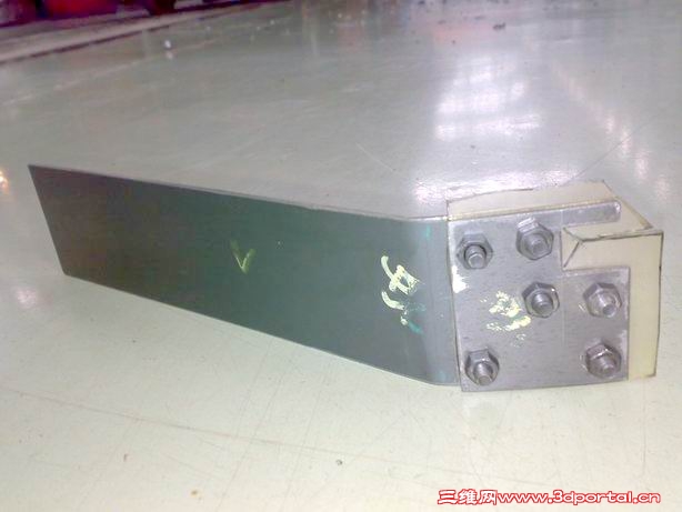

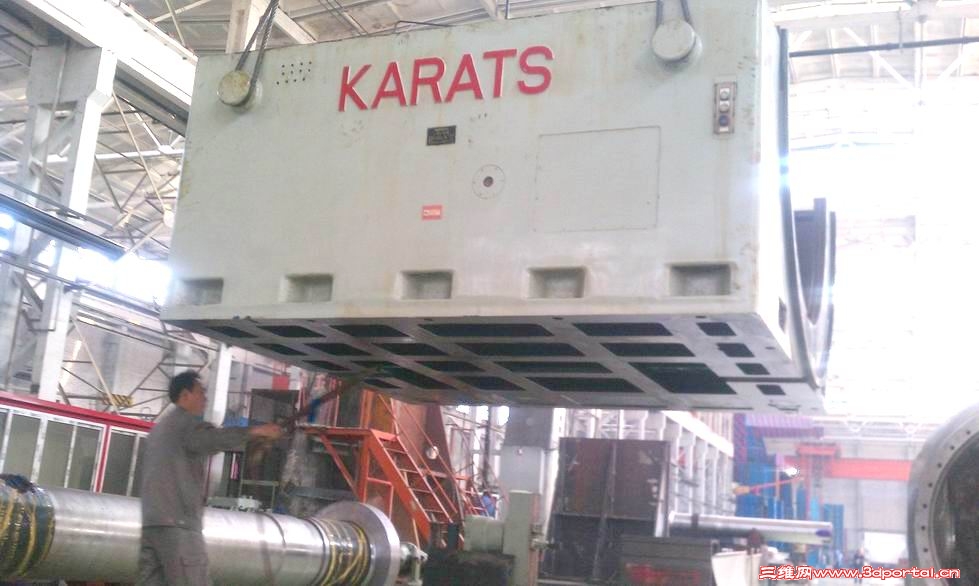

, R; L8 x: v0 \7 O8 i1 z9 W& w1)床头箱补充加工
1 Q& v4 a2 p8 A( ?. O/ N' h9 n9 \4 E: g3 Z' L" W5 ~9 o- K  D7 A
2床头箱解体2.JPG " c5 V. S# g& Y/ p* E% t
% x3 \; r1 v1 C& @3 c

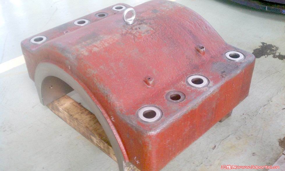

3瓦盖把合面配刮.JPG ( J- d  `: p: I& w
2 [9 J3 P4 Z) X+ h' U
4床头箱包装发运.JPG . N5 }& H/ j+ y9 k
. Y) _6 O" V  s7 i8 n- d) T* }3 ~- T- ~* F7 h* x  i
6床头箱找正补充加工2.JPG ( k3 r/ ?- v7 G/ R& A& k1 R
1 _2 l  Y, ?! {  N8 S2 ^
. J, Q+ c8 X, D$ q% g9 p  \0 @: V- [8 h5 ~: q
- [" c) x8 m! V. L: i
: K& k5 V! |: c( U 9床头箱找正补充加工5.JPG
2 ~6 U6 G. V2 ^$ C0 x% x& k- F! h$ R! k1 Y$ Q9 G6 ]$ `
- E1 x  v$ s* O( m1 x- Q' R5 |' P

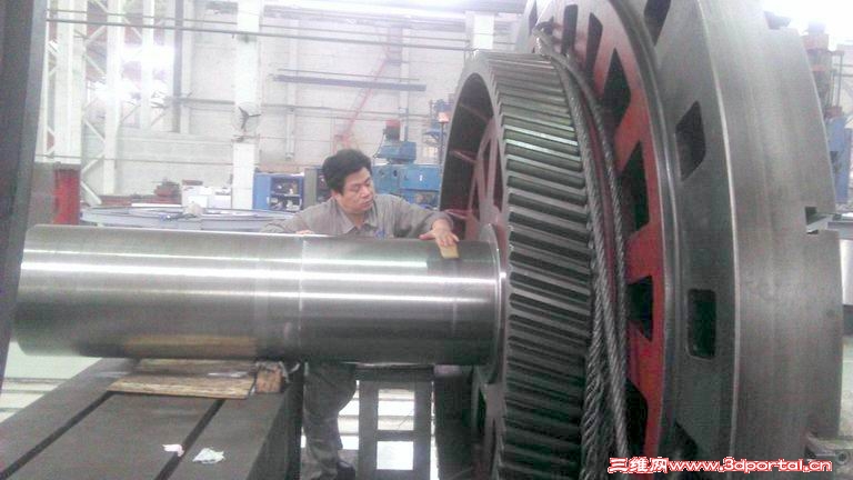

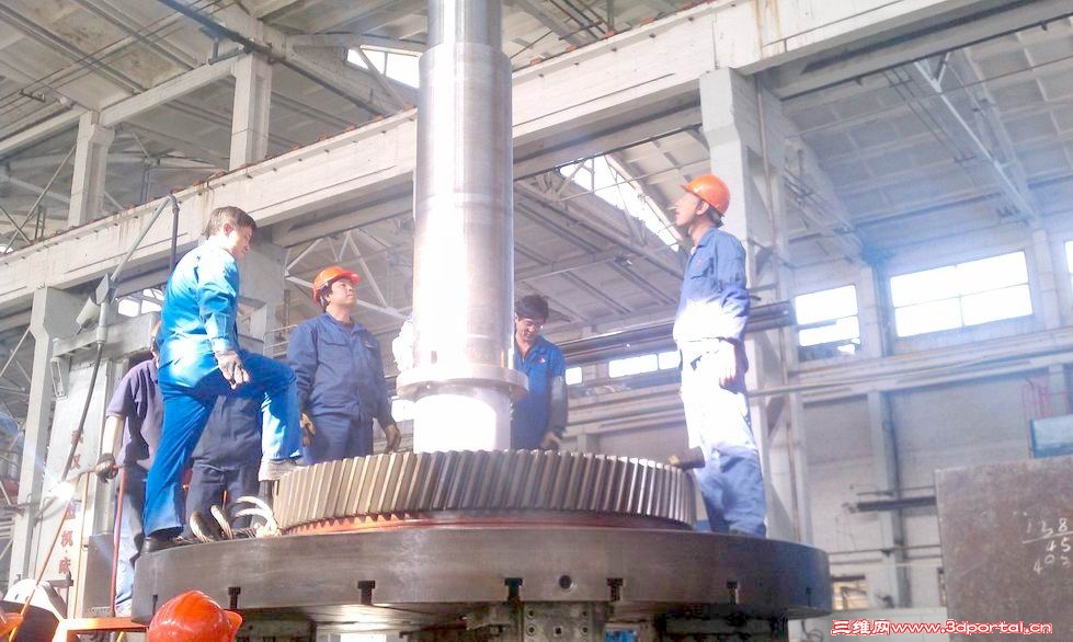

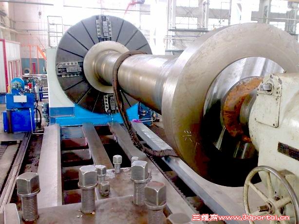

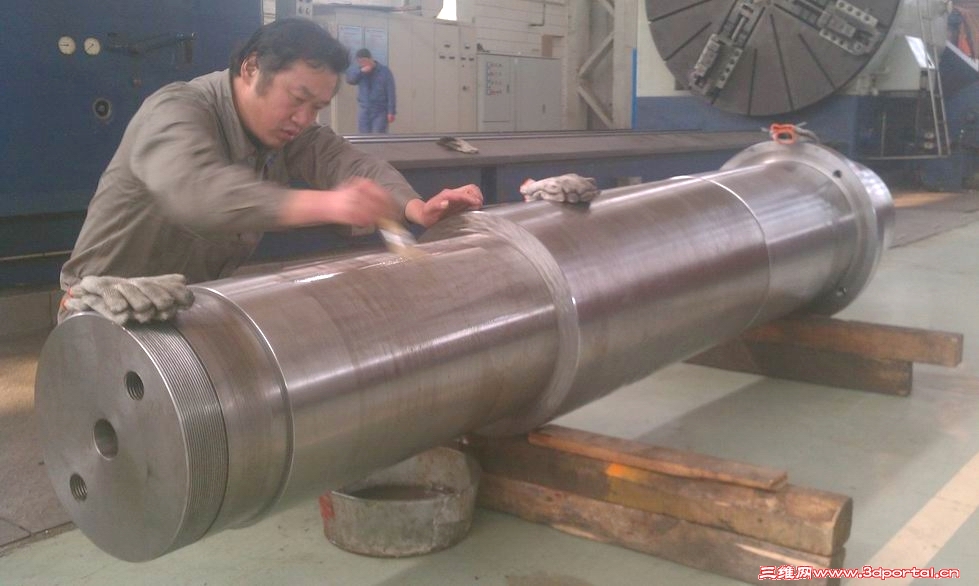

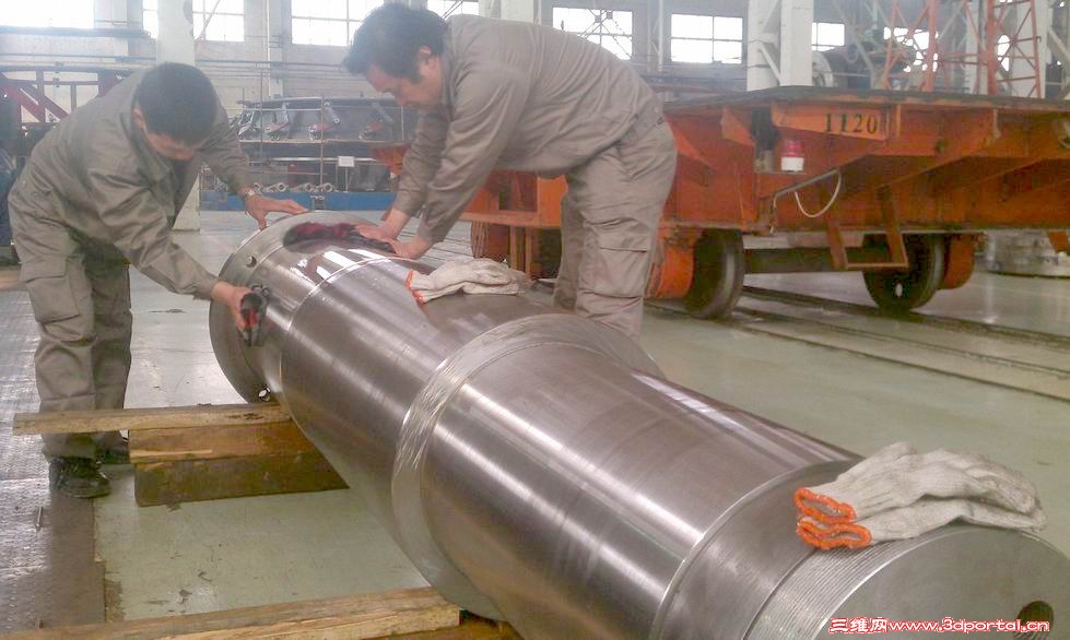

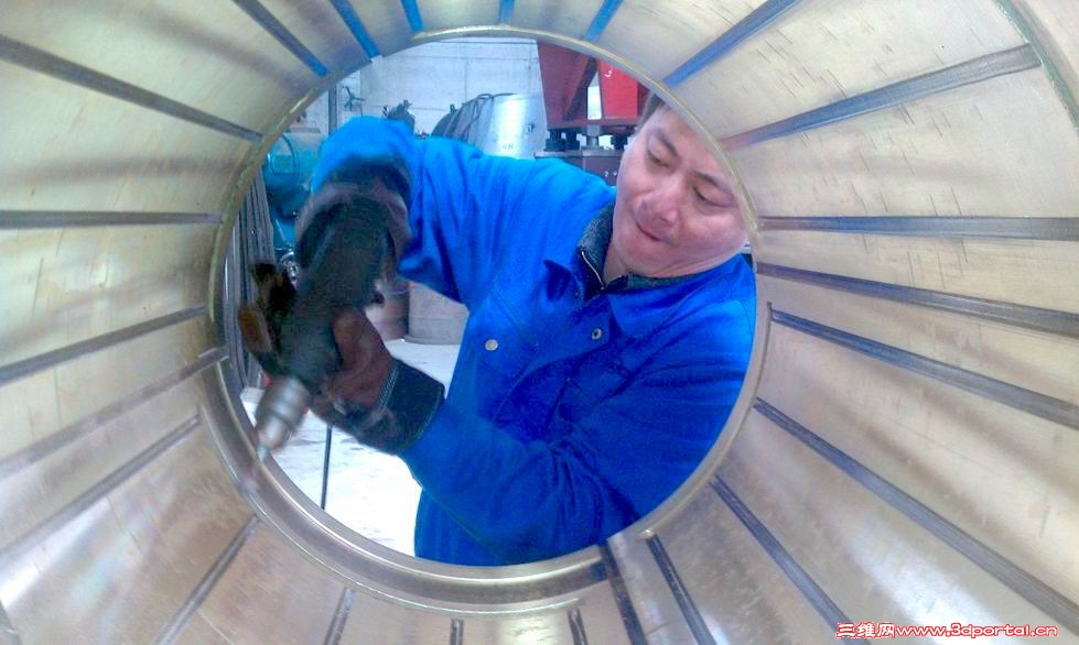

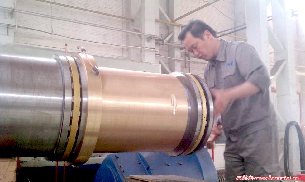

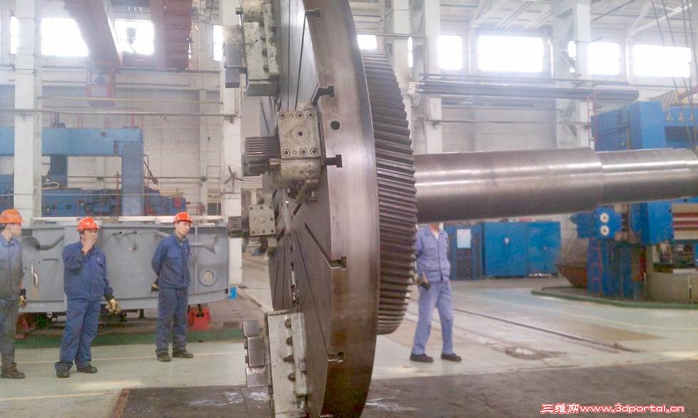

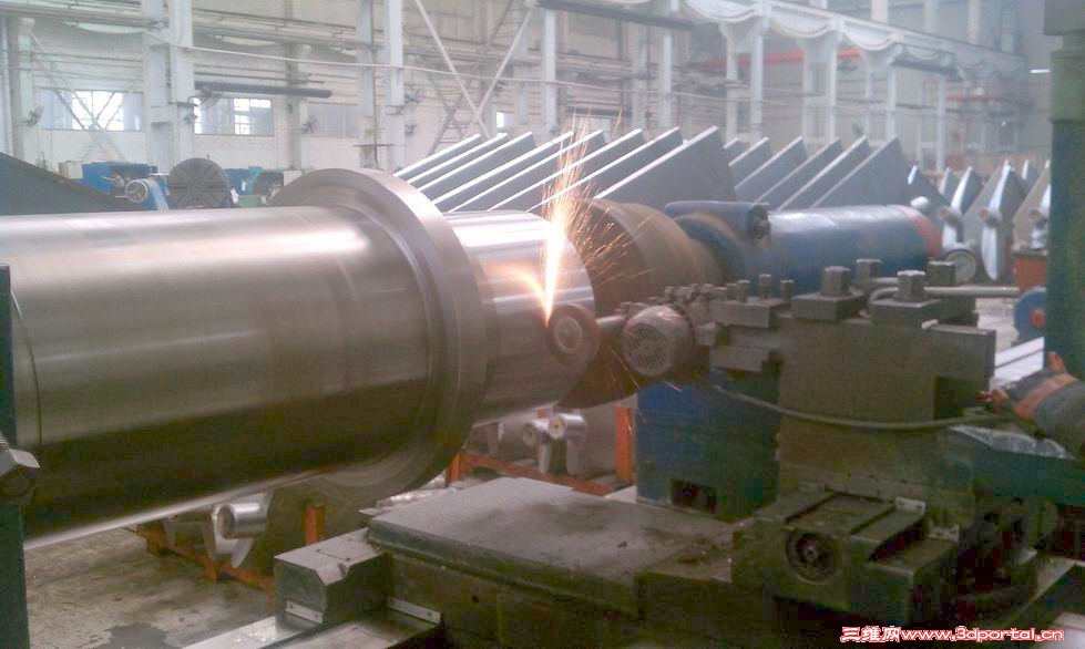

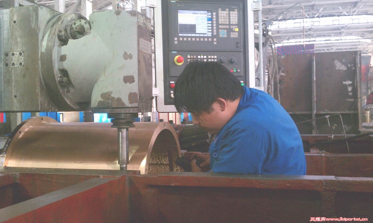

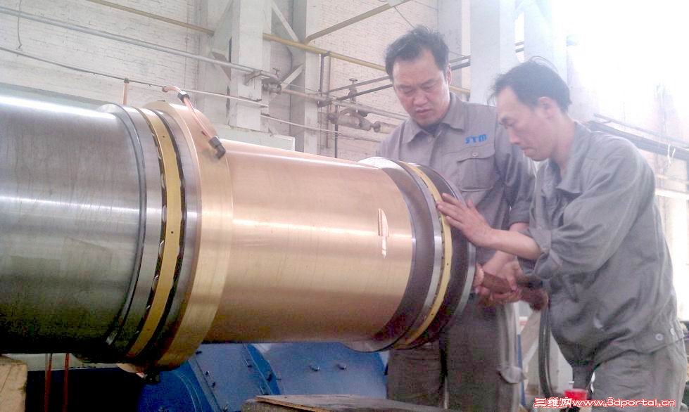

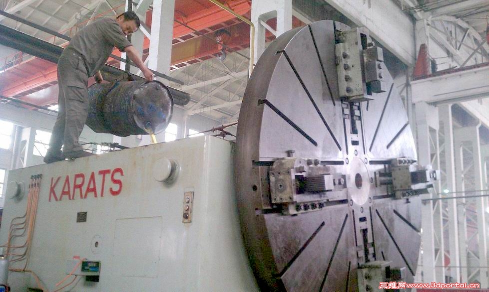

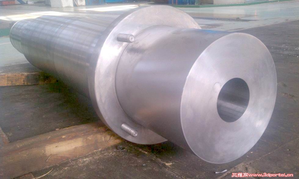

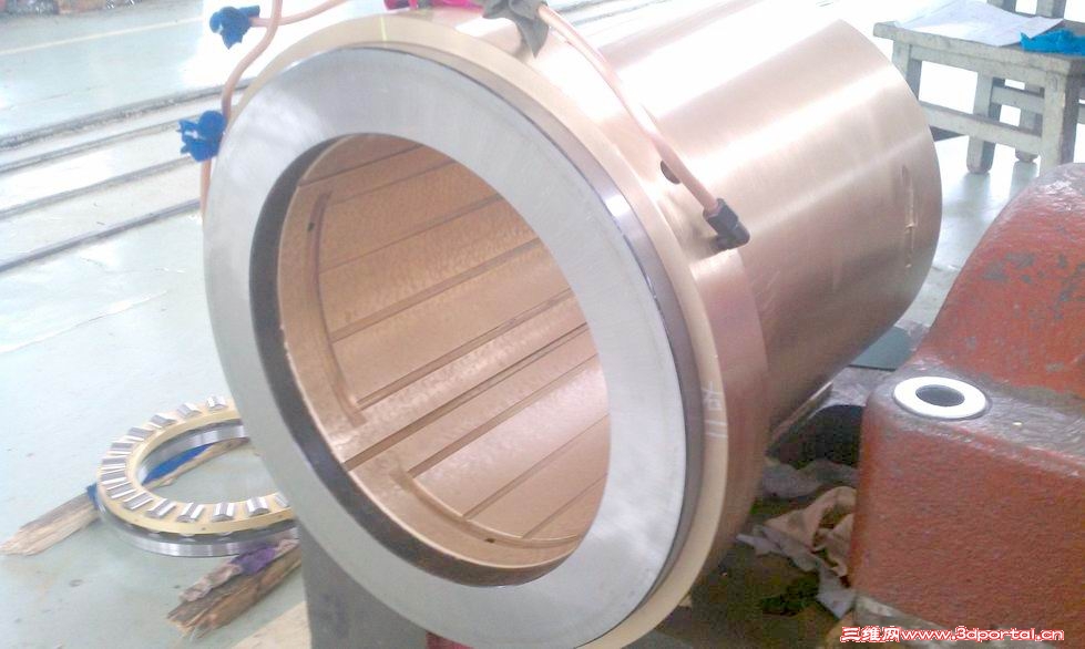

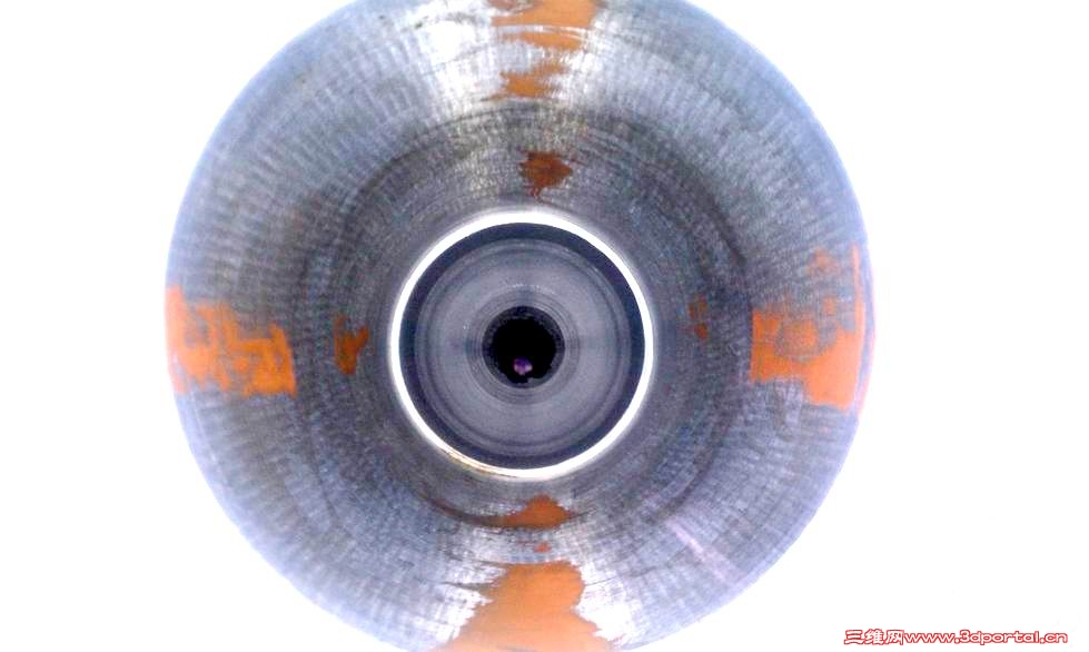

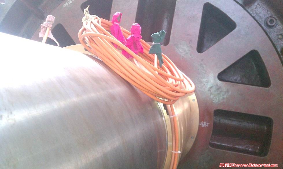

2)主轴副更换装配  [* W, c. E4 F  u7 }4 \$ h1 O( T$ {. e
1新主轴清洗检查1.JPG $ b! e. g' e6 g, k, u+ l
. q; g# \5 Q& w- V4 U) \
2新主轴清洗检查2.JPG + B; n* S+ Q$ ^

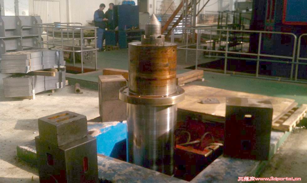

) b1 p6 g8 R- d! n; V- p
7 G. @2 M! C5 h% q% N) z1 J 4旧主轴拆除2.JPG $ L  G. R  ?% O% L
& T. n7 w) t: }- f# D+ C) x
. J4 _5 e6 v( |1 m$ @
3 a! M, g1 k$ w# G- V2 t 6旧主轴拆除4.JPG   u0 z/ g* ~# u9 G) [5 X
, S3 O3 A6 P* s: T8 J' V% h! j

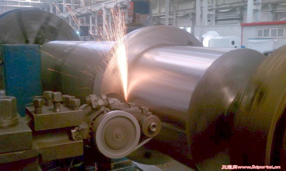

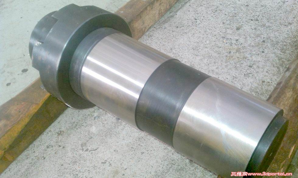

# a: Z# b7 G" B% h+ ]" H: k8 o) x! f3 v' u- l, M0 c
9新主轴配磨锥度2.JPG - B2 I8 S& {4 B) t2 C( L
" |$ u5 a' c4 d& k. c! | 10新主轴配磨锥度3.JPG 0 Q- m. q/ ?# S
. {+ a; q2 a) b
3 E$ B5 ^, k0 S) k& T/ }) U- D8 K$ |% S 12旧轴瓦拆除.JPG
+ e$ ~8 w2 V  F: o5 A* V- x

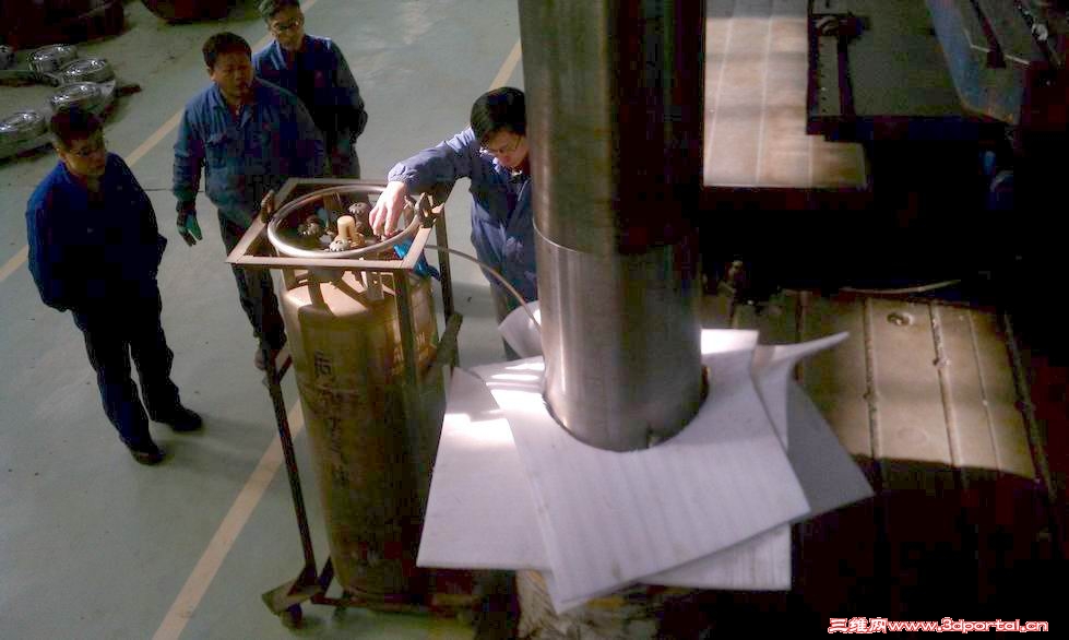

, G' A1 w- p" l3 p 13新主轴冷冻装配1.JPG % o$ D6 I; H# L# Y1 T
$ e6 ~0 Y* z4 R) ~! ?6 Z
14新主轴冷冻装配2.JPG   T0 j2 J/ v! Y  |5 A
$ C7 f: @% t4 F
6 K+ y. X3 M, M
. h& _9 E2 }( L: _1 }4 t( p' W% M 16新主轴冷冻装配4.JPG " u# c; H* T1 C) H
" D2 p1 K% h2 J( A% |( r. {. l# p& Q# F% q
/ V: a2 g; [" I( E6 B% C
  L% o4 B3 r6 O# Y. \6 Q; f$ U9 e  C5 B
20新主轴冷冻装配8.JPG % p# p3 X3 [) g. w5 g9 y1 l( I
3 `8 {/ a( d- D, D' ]: M( V
21新主轴冷冻装配9.JPG & O6 O/ O" [- u6 J
) h8 i. K+ Y0 L! B5 |) {' t* u
; v0 B1 D4 D- ^. Z/ T; Z 23新主轴与工作台螺栓销钉孔配作2.JPG ! J+ q8 n# `  ]5 ?& o2 p5 E
5 O; V+ W' e* l# K
( g! ?6 A" M/ L$ x2 I5 S; N# N: X6 a% ^% N, V# \
; L0 f8 D' a2 w/ b; }; k

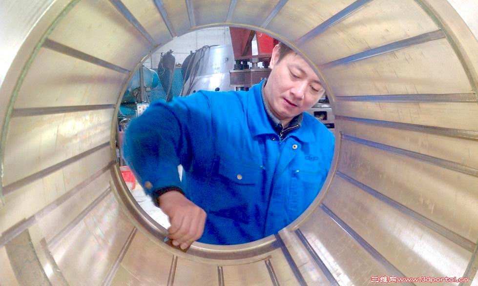

( {( f+ j) B# W7 \# v: J

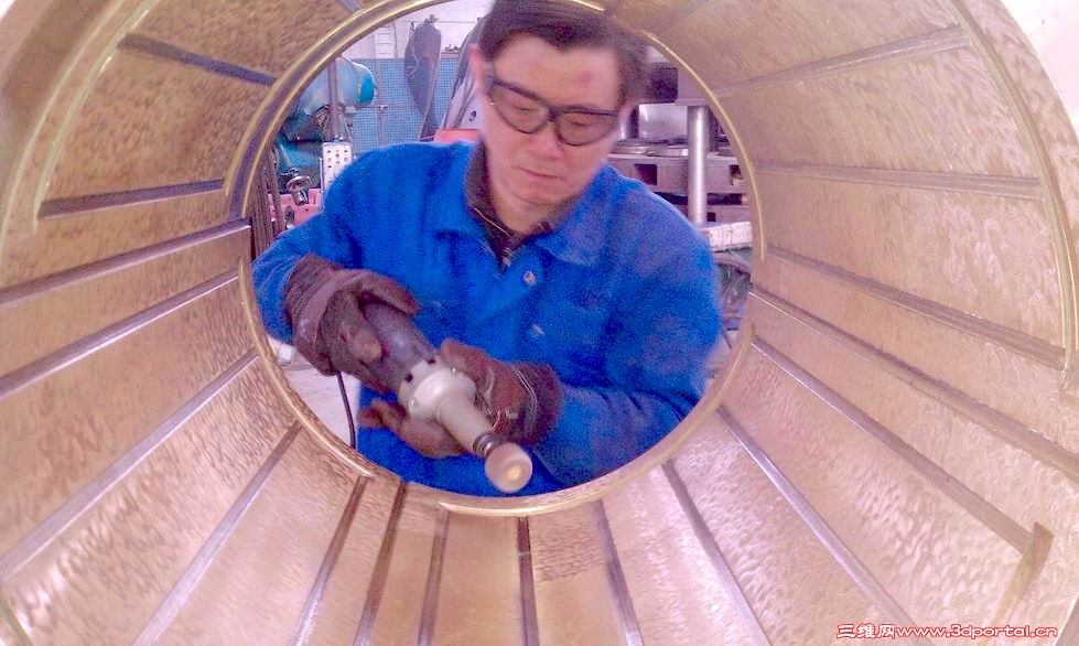

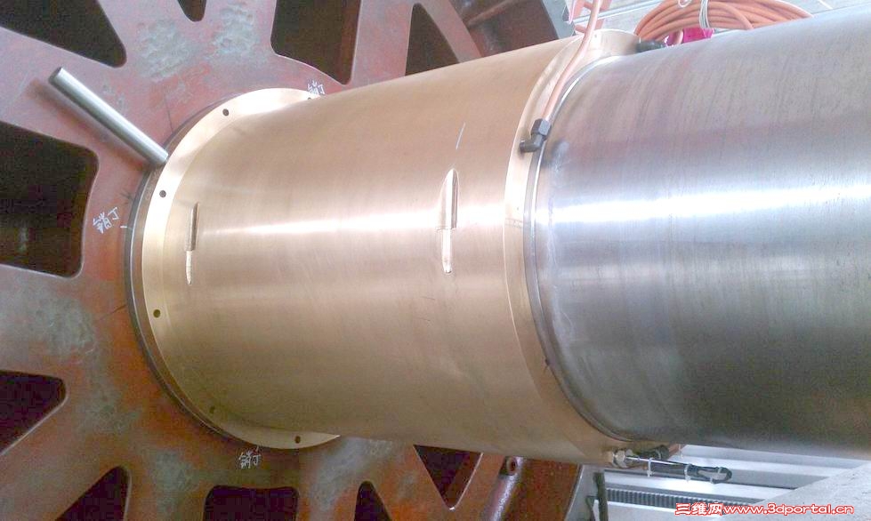

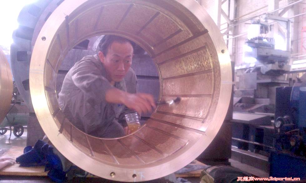

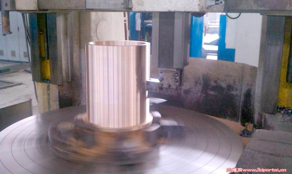

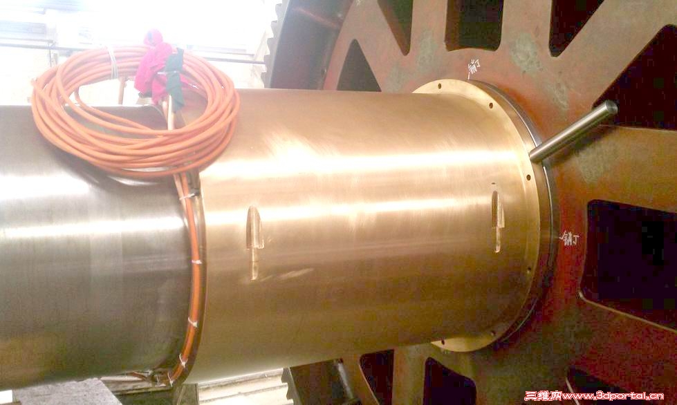

* ?4 ^# w6 L( G5 }+ r. `; Z9 T. d. i3 v- W 27新主轴瓦配制1.JPG 6 V$ O( X, ?8 o. [
3 l' t5 r" d% I, h
# ^3 F0 q8 i. {. @( R( @. g
4 C* p; E. t1 H+ ?/ K3 H; o 29新主轴瓦配制3.JPG 7 u- o! \( z! h1 Z
9 v, s: l4 e! X  e  i0 r- i( p
4 r  G! n# i0 G& c2 N9 B; Z8 j
1 o; [1 K: u; ^8 j1 p8 M+ q
5 y4 E+ x3 t& L1 q0 Q8 `# W, |( k  k9 A
/ u; F$ _! v* F9 g/ F7 t2 f* P5 p" d& N& B5 V3 ^
" C, [, B: {# ~) e. G8 z5 U3 }* b. v0 @2 d6 o$ f1 J
36新轴瓦配作骑缝销IMAG0595.JPG - M- S; k' ?& b, t# p
3 ]: W. B3 i6 \4 k 37配磨好的新顶尖 IMAG0590.JPG 4 R  V! c. O" }
( `# z& i2 ?3 P
38顶尖配合检查1.JPG % H' T% K  C, X: ^4 c
% Y: o( I3 {) J% p2 P 39顶尖配合检查2.JPG
, C; k4 V6 ~2 z4 c* K0 l! B+ m9 d+ W6 q* |1 V, V5 e
) m' ?0 Y- i- ]/ j: ^6 Q' e7 U" ]

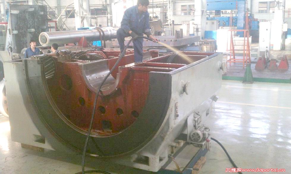

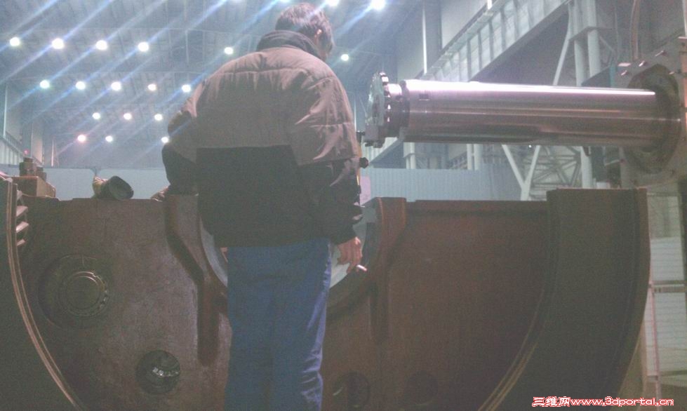

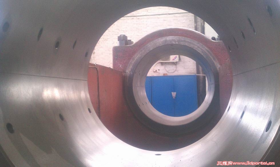

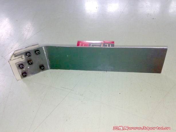

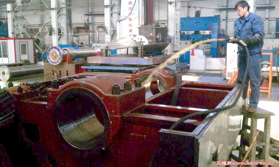

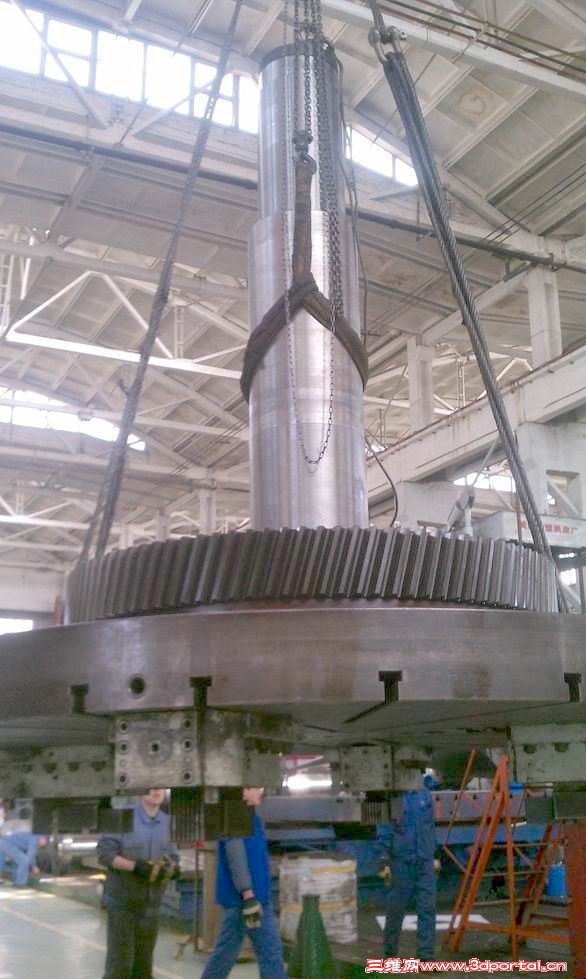

) g/ y3 F3 l' c  Z; g3)准备与安装
; I1 C% B: D9 _ 1主轴箱清洗1.JPG
' U8 b% i" k" O+ G& x' m3 w/ H8 P) h
6 v$ g" |+ m; M0 j& e/ Y( D# @/ N. `/ K% r6 E, c. j" a1 \; V1 m
2 H" R& H5 c! ?
$ r  w% c8 ^. f9 [7 h 4主轴箱清洗4.JPG 8 ~: W( T) C% R% L- F: `
, g' V/ R$ c& [. Y9 L- ^" o
% b" q) I9 Z( Y  ?4 f3 r8 o
1 `9 }& N) a1 b6 h/ y8 L# E, ?$ J/ Y' q! l( j
, W3 k: F  e0 E) _* ~0 m3 E$ o$ J; k
8主轴箱清洗8.JPG ; |2 L: n/ J& y* N4 t4 E9 G
1 t& W# h2 R  U' x, i% \/ ]" D 9主轴箱清洗9.JPG
+ t- \1 X7 e" p- ~. v6 ]3 p9 c
  \: B  S) |7 b2 F. r5 T! ?0 X) R; g' K
11主轴瓦清洗1.JPG 8 h+ {* D5 o& j( c- |1 z: {
: w& [$ z* G  h* r 12主轴瓦清洗2.JPG
6 X  z5 V  I1 U- W& h
; J' K' U! o( M% z+ z3 q1 [! `

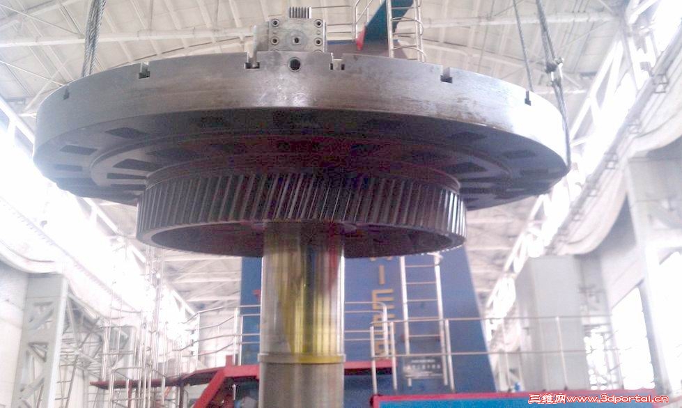

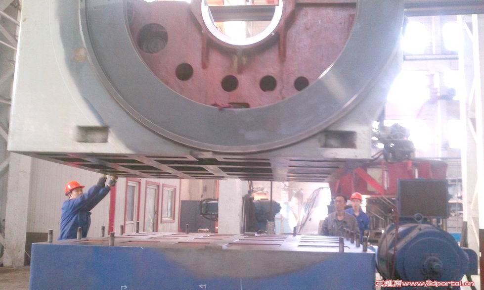

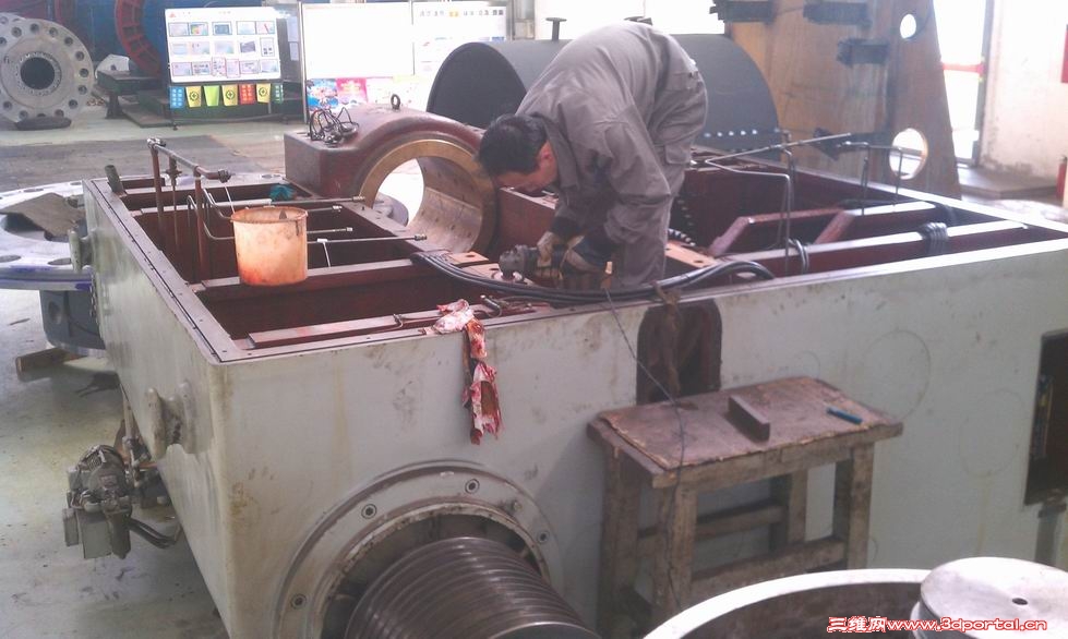

8 b6 ?( Y) p- J0 Y3 c# |5 ] 13主轴箱落位1.JPG 1 j' D0 t; V! I( m
" f$ w& X  O& M- b2 X
14主轴箱落位2.JPG 1 b* P. E# p) U
7 Q% R( w6 Q% S6 c1 v) B
2 e) }; g0 g; B
. Z2 {" k& D( a9 V3 ~5 V& [. v 16主轴箱落位4.JPG : w! ~: p( h  m; b$ `& D1 w

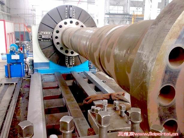

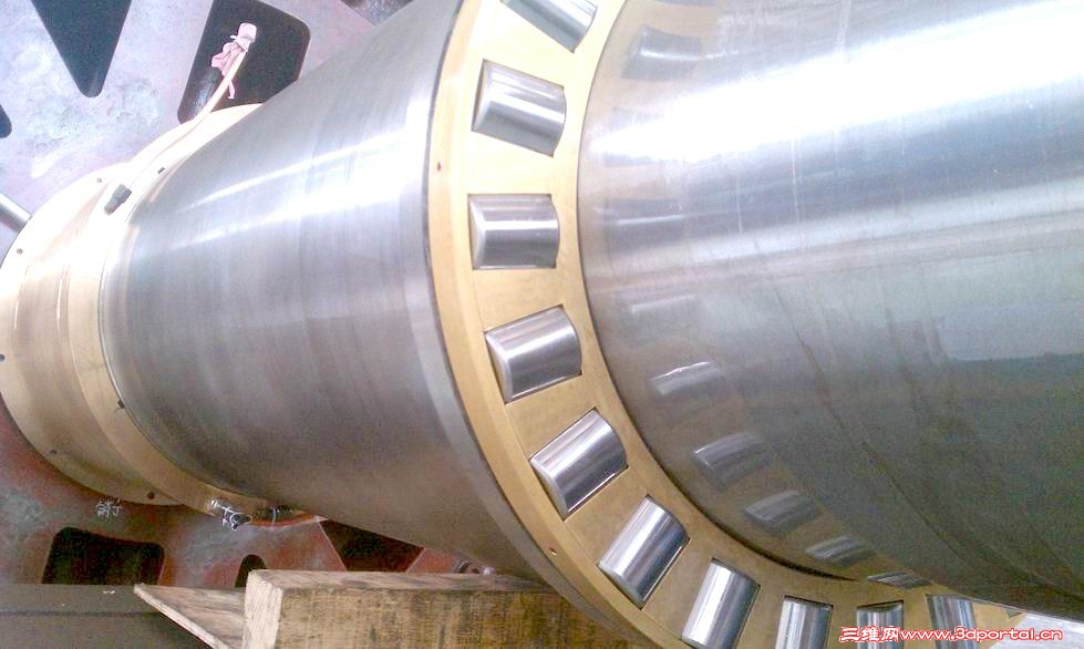

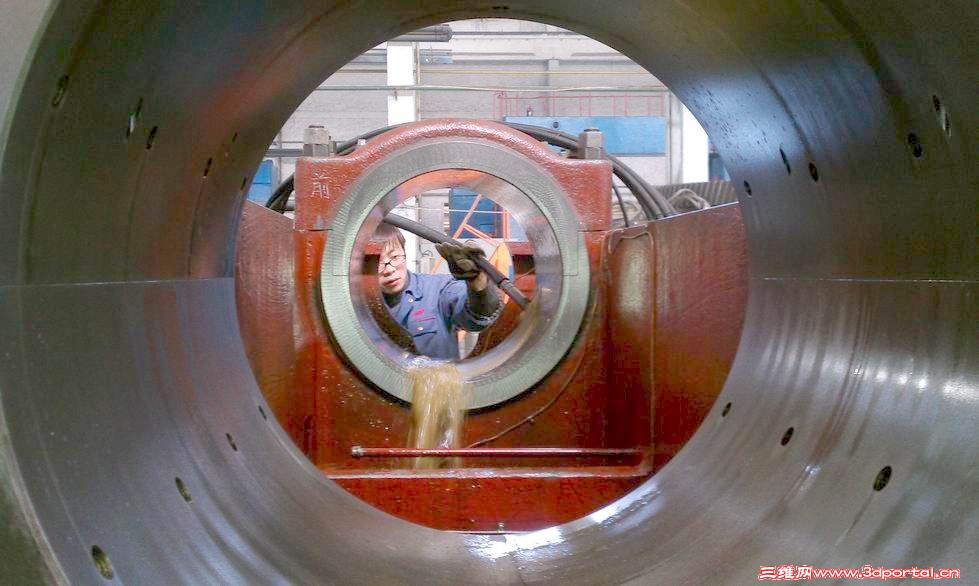

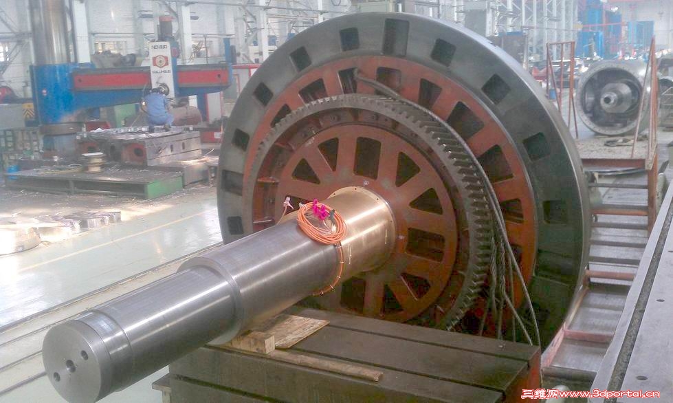

% _+ N! y# B* s9 K5 j, [ 17静压主轴装配1.JPG , b; J/ y( n, H* O( r' C; Z5 }
9 f* q0 S4 j1 t8 v" ]# L8 }
* x8 R& z* z; h7 o
/ n1 i/ b& T( g1 g- v/ V% ] 19静压主轴装配3.JPG
2 ^3 ]! l  W2 t2 K+ n1 G; K0 k* F: w1 x9 F# K& X/ D
! ^  f/ L; _; P' L6 `
# ]; u" f, K/ T9 P3 }; B 21静压主轴装配5.JPG
- t( O1 \' J  P+ S3 e5 P7 Z, b& @% N  S7 ]4 S: R# B5 Z9 \" c
22静压主轴装配6.JPG 2 ]8 b$ u  [. A- [
/ O2 n( v! D" _) g
23静压主轴装配7.JPG ' d% T- y$ M' H* v/ _
# Y# ~+ e5 W6 h0 Z
! w0 {# \3 i& p/ d" k: p
, a" i  P1 ^; A6 b1 y. F 25静压主轴装配9.JPG 4 r) Y; @9 \  @: \; y
& G: t: b9 D+ R* c; J* H8 \ 26静压主轴装配10.JPG : f: f% O6 `- d' G+ r7 O- e
7 F: s' Q0 I3 Q, y* z, e 27静压主轴装配11.JPG
4 z+ S, ]4 R$ ~- E3 `/ X6 a; o
: J( a( d- m( W0 I  O, x, g5 z0 y; s# O' \
- P5 B4 T# O! K' U  [; I6 J& W, C0 U! o; P6 E" ?' o# g5 W( \( R/ b; J
9 |$ i* x; i4 I8 D
9 m4 B, V* ^+ W: K+ M7 z0 s( `  {

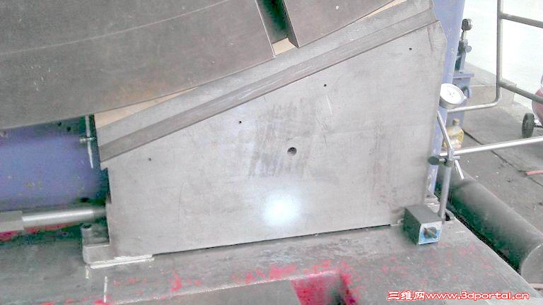

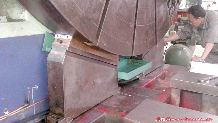

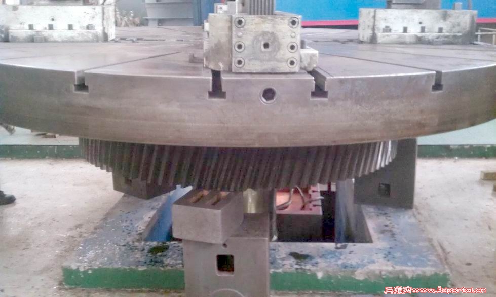

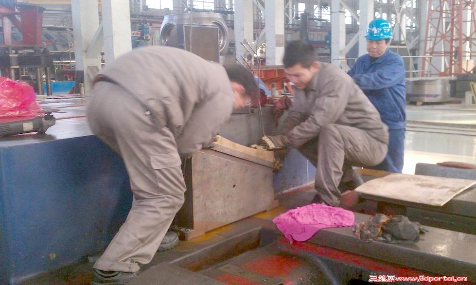

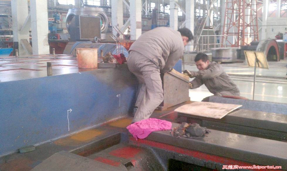

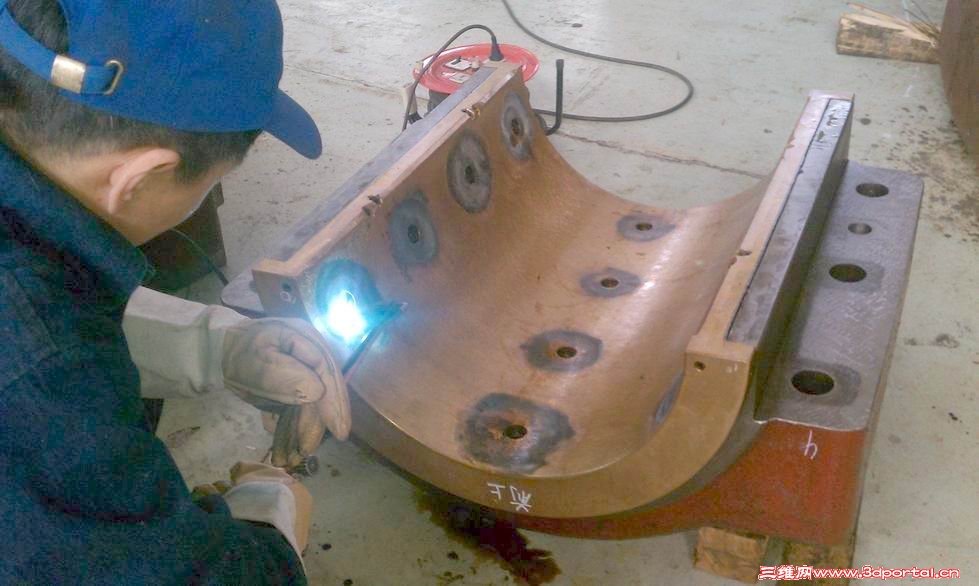

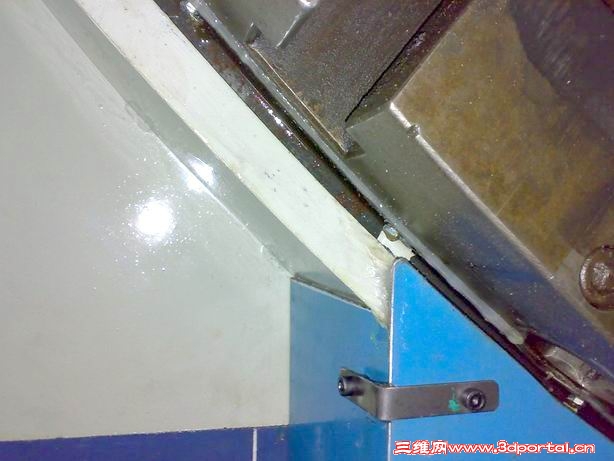

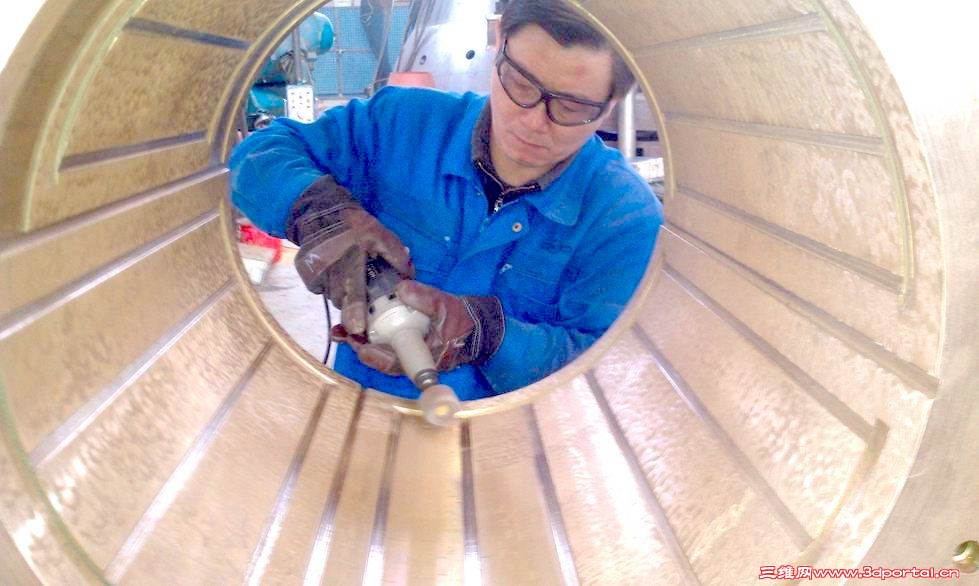

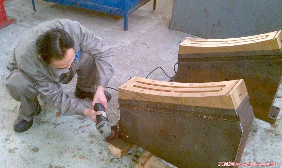

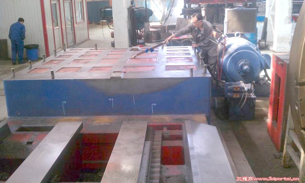

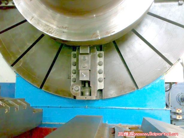

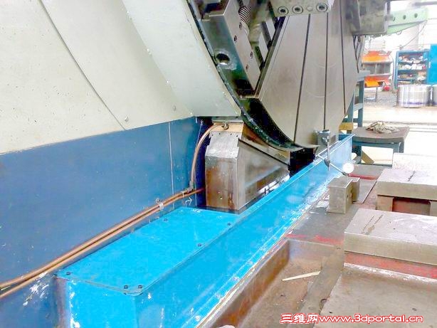

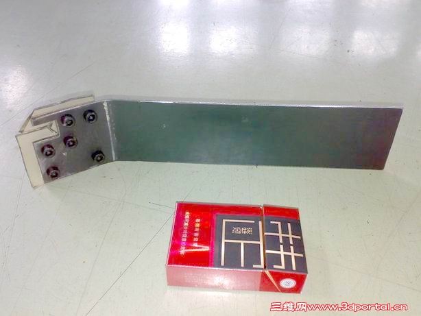

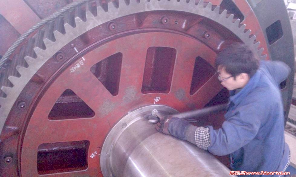

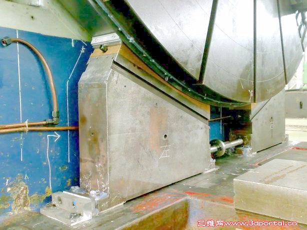

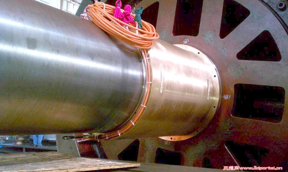

) r- t* f+ A* l# U  V4)静压托架配刮
. H3 R$ F$ A- i* X4 g" Y# H
1静压托架安装面配刮1.JPG # r& m) A% z9 R# G- N
( k$ _) S, ?/ I. T- o 2静压托架安装面配刮2.JPG ) L0 T) k1 x# g' G6 {2 `" s0 k. @0 j
- K. |: F% x1 [7 V' C 3静压托架安装面配刮31.JPG / E. f  k- l; {( o* J" b
  F* ~6 X: ?6 ?, Z 4静压托架安装面配刮4.JPG
. V- v; j' ^6 c" p8 x( D- t9 U. o4 }/ S4 [; K
' K+ w  V0 _% C2 s( W8 y8 O
( t& l8 n3 X% N: _7 i1 X 6静压托架安装面配刮6.JPG
$ U4 \: e  E8 w9 f4 [8 F) U$ n& ^% T- |  H
- [0 t" x, s8 D: D% ~# b. ~  [5 |5 g& z
8静压托架与花盘配刮2.JPG / V  x5 n2 k5 c
9 }5 v" v) w/ w0 i3 }6 X% t9 ~
; {- \) t* A8 ~; q% {

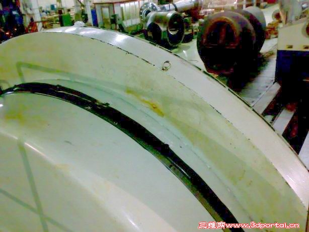

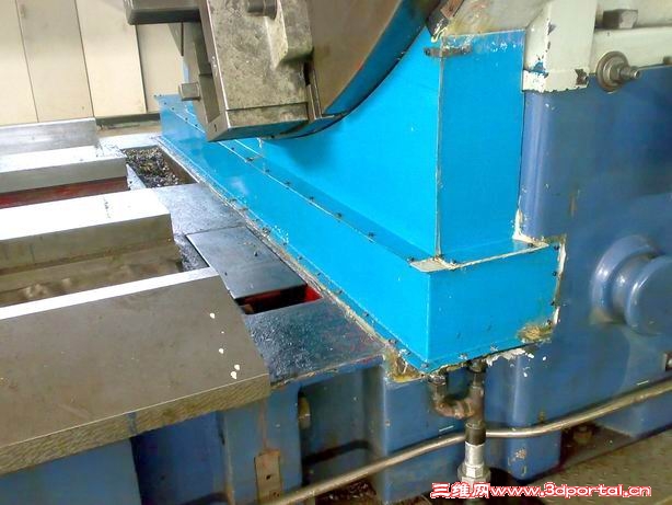

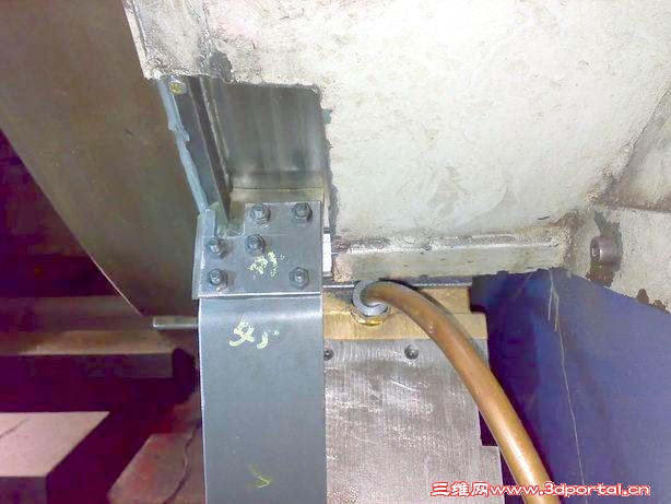

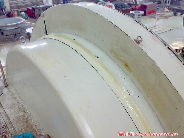

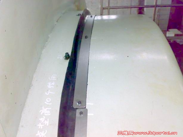

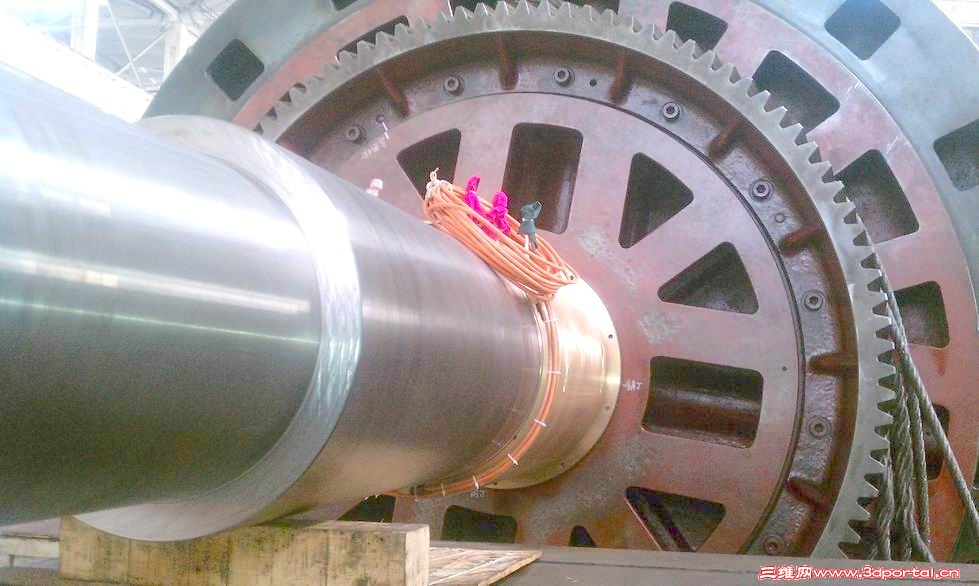

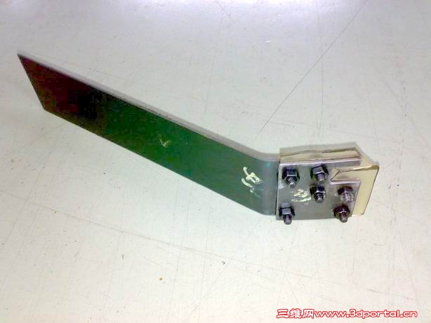

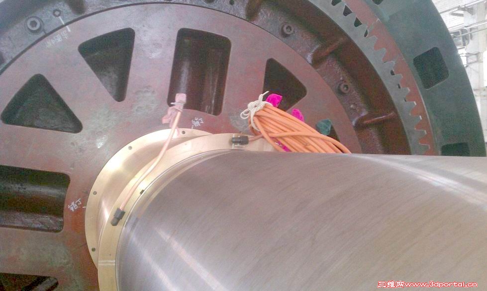

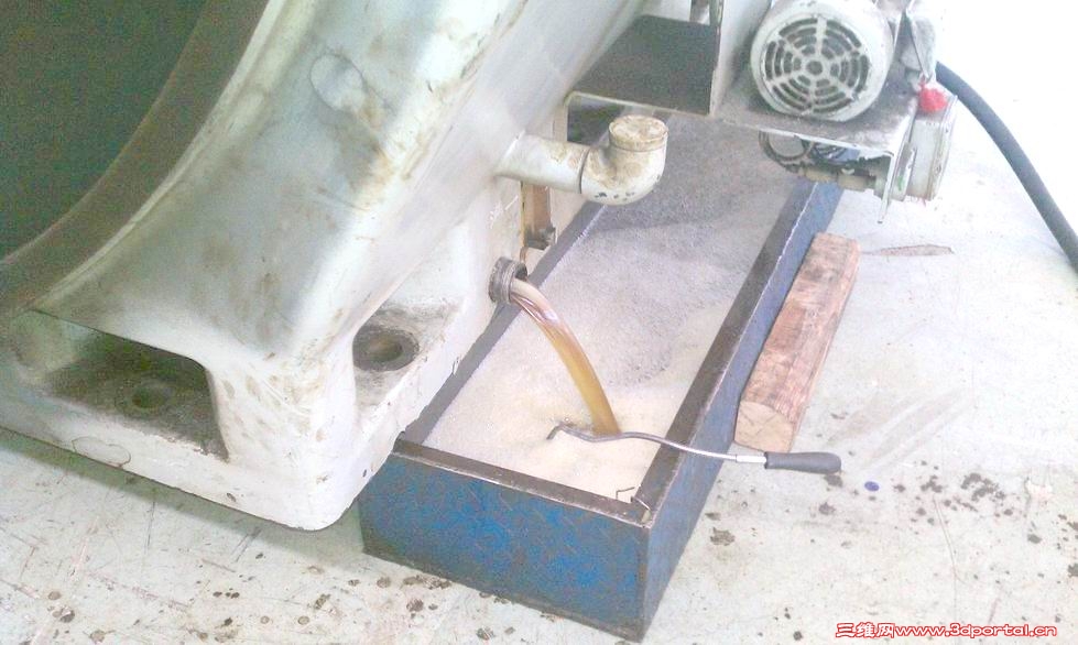

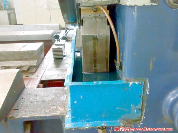

2 [- E7 h8 j( X9 ?' O$ z; A5)密封装置安装
  r' ?+ z! J: L7 Z' {7 B* j 1挡油环安装1.JPG , I" y- s5 p1 D( @* g
# x$ |! E7 T% z+ ]" i
2挡油环安装2.JPG % L% ?( |/ h5 `, k  x( `
  s2 h# f, C3 Q6 @' B2 w 3挡油罩安装3.JPG ( R0 o) `: Y8 Q+ @
& ^2 V, ?# c$ E  W: E 4挡油罩安装4.JPG + G3 T( w- e4 w5 j$ X. w4 e
8 P5 Q7 Q+ x- z7 ?
# u. E  W( H) g( f5 v% F$ i 6挡油罩安装6.JPG ; K2 V6 b/ k3 i4 O8 ?  X% I
  @# G! v7 @+ V( z 7挡油罩安装7.JPG - [; t0 L$ g' p  r0 b# c% \
! S3 C6 A4 i: k! w# v
; {: |" ]. a8 I
3 m' q, P/ F2 z6 `/ ~/ _/ A 9挡油环左右双重刮油装置9.JPG
  Q8 p0 I3 k. [! i6 U' q! K; H/ \! L" V% E
10挡油环左右双重刮油装置10.JPG * F+ i% w3 t9 d
1 j3 n: O0 B: l 11挡油环左右双重刮油装置11.JPG 0 i+ y+ z" D' {& f, c4 k7 }% _6 n; n; }
! A  ~9 l5 w( m: u9 ~
12挡油环左右双重刮油装置12.JPG $ O& E& e: P2 n4 |
* H' w: j- Y  d, y6 F
! L+ `( e, L, B& ~& r
+ B) F1 h1 p, x 14双重刮油装置安装14.JPG ; [8 I6 y: x0 H! q, Q
9 Y5 R; b; ~5 |" L$ z1 s
( V# k: p. C1 o
. `, E9 O% \2 S: s6 s* d" c! R 16接油盒安装16.JPG
( {9 R3 |- m& h( I( s) f4 a1 H' q* I( q: ?6 C$ }" O& }9 C% l. s% u
17接油盒安装17.JPG + z! j! T& Z( R% |; m" g, N
: a3 _& Y# Y$ e2 X& E! x- @5 g$ |1 c9 ]+ b( j6 k
5 S, Y: L8 G1 m2 U6 q

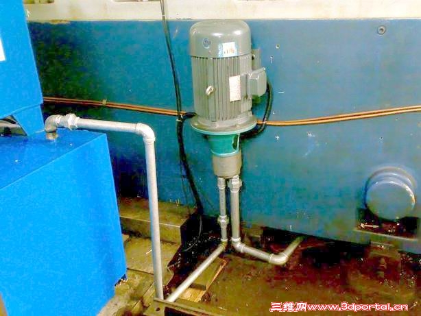

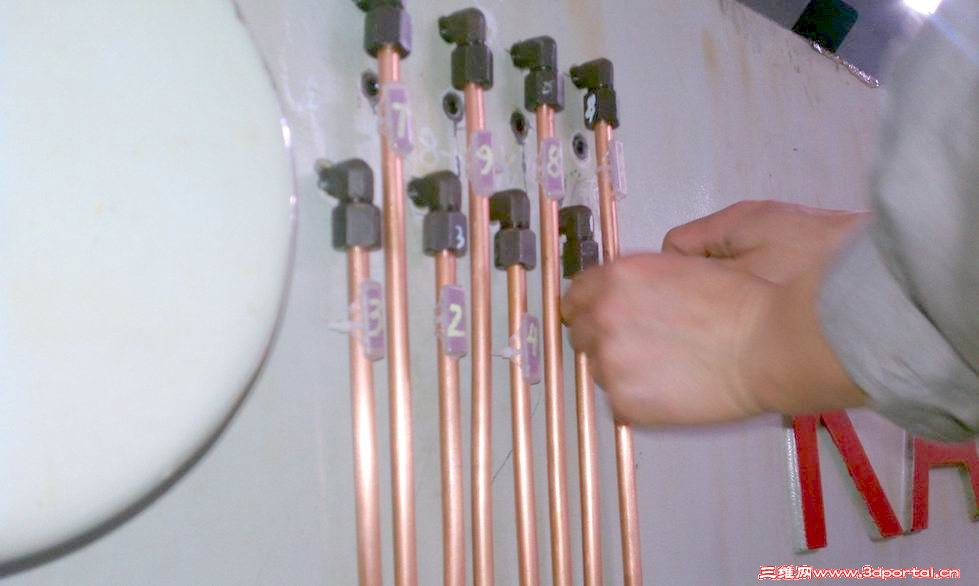

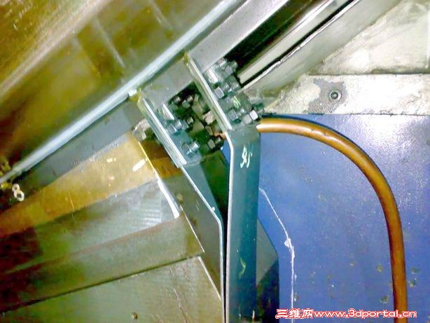

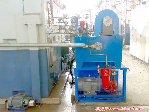

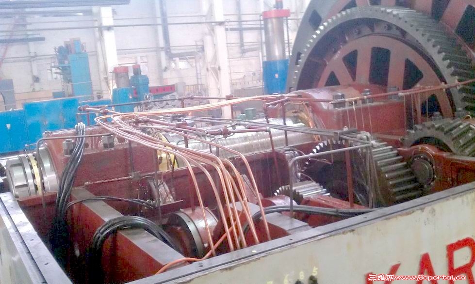

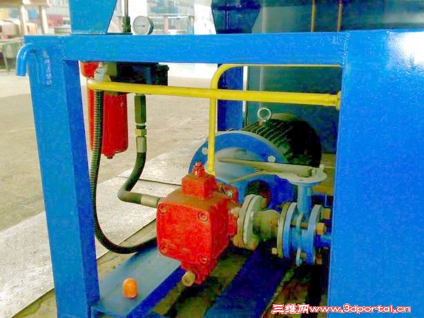

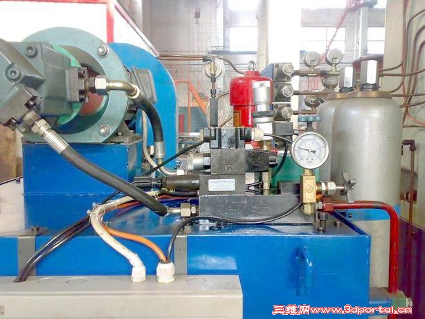

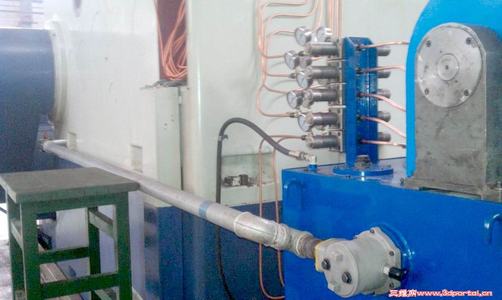

! t; ^% R; D# w5 V4 [6 K' S* L9 M6)液压系统安装' O  Q0 l" E7 ^  P7 Y+ ^' t
1液压系统安装1.JPG 6 x; t/ C) M3 o7 c  Y$ H
. _+ E# j6 [, [1 r% Y/ A 2液压系统安装2.JPG
3 A( E- H  A0 p6 d- _. Y9 \' g  `( v- K+ a9 s/ l: U
3液压系统安装3.JPG - g2 C3 h0 W& v3 A; Q4 @# L* e6 R# T
8 M0 g; g; c$ X5 q+ B" ] 4液压系统安装4.JPG / e( K8 J5 J: }7 J$ Z+ b7 C& q
: H7 Q" a! Q( _; g3 {! V: O
9 g/ z' f' _6 w8 o+ T' S! w, j9 t6 W
6液压系统安装6.JPG ( H4 H0 v# ^- s* Y1 B
1 M, @  Z8 e2 L  S& Y0 ~1 q4 B& Z4 E$ o# H- d8 O3 Z/ Z
! S) d7 P6 {5 G' Q3 O2 l2 K5 N8 y5 O4 K* E! F  Y
9液压系统安装9.JPG 7 P" o5 ?/ y, i1 U
2 ?$ |; s) f6 v

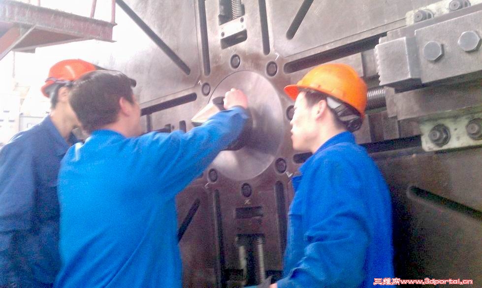

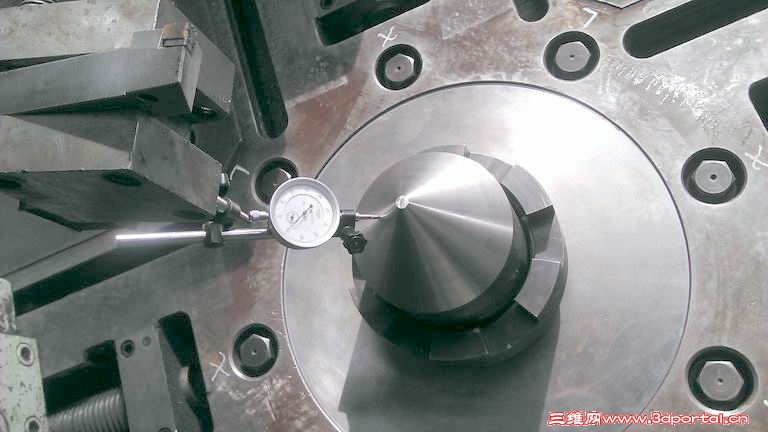

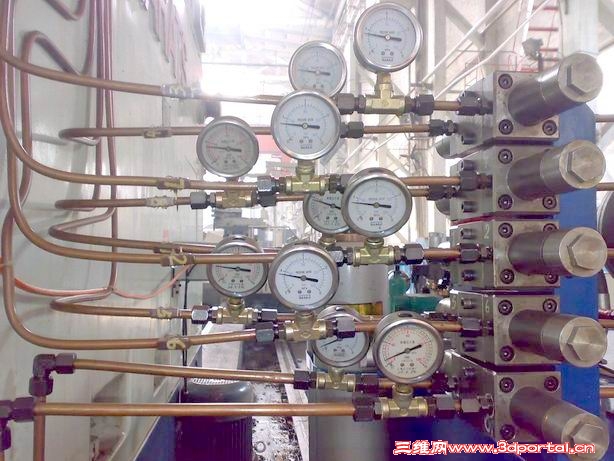

7)调试: b* [  u* B- f+ ^3 P1 N
/ o% I8 {6 }6 ?8 V' H. G2 n+ w- i) Y7 L- p) L
2管路冲洗.JPG + u' ^# X$ D/ E
. z+ o5 l3 S7 |' Y: U9 [& q9 \ 3管路冲洗.JPG 1 G; n/ V4 M( I6 V
+ p$ P. q  y1 f2 o0 \1 m( L; t, L
4花盘静压托架调整.JPG 2 Z5 M  L9 y  C( ~6 t  Q4 Q/ g
7 Q+ R# k) D, P: Y# B  c7 g+ M
5主轴静压调整.jpg , }% z( H7 d% x( x( W6 T+ y
' \! \- Q( F& j 6主轴静压调整.JPG ; \7 x' }2 _: U( L
6 b- W. f0 T7 L( ^4 D/ T. c% c( G2 a: a
& |' {) t0 k' i2 B! B
8 F2 Y' U# B/ w/ Q 9主轴静压调整.JPG
9 U* ?; n8 V7 N# f% |# r
5 f* g, ]3 `' O 10托架静压调整.JPG 2 Q) [# Q9 n& i0 s: g6 U4 r
! k7 Z4 A5 f; _% Y1 [5 v5 h3 r5 [# v 11托架静压调整.JPG   i2 b; q( ]: b3 L
5 [/ M% g" y( g; X
12空运行调试.JPG , J3 b4 Q4 ?& }  ~5 e
+ v0 B) _! l& \, P6 k* o
, ]+ j. K) |, b- Q3 _
: G) p& z1 H7 j5 I 14空运行调试.JPG 4 {4 d+ w: \1 ]# f
4 S; c9 M3 I7 R# @+ a
( g$ W  F4 `1 z
+ X2 a2 D% _1 u: a+ J+ H+ ? 16加载运行调试.JPG 4 d- X, G3 G; e# v) S, Z( n' e' O
( _3 k: O* Y2 s& X

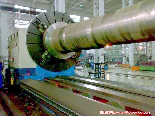

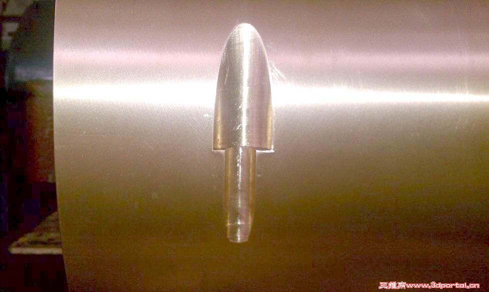

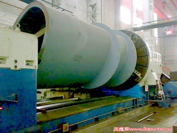

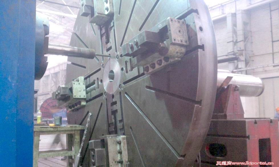

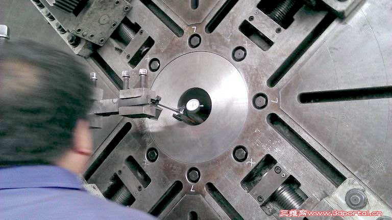

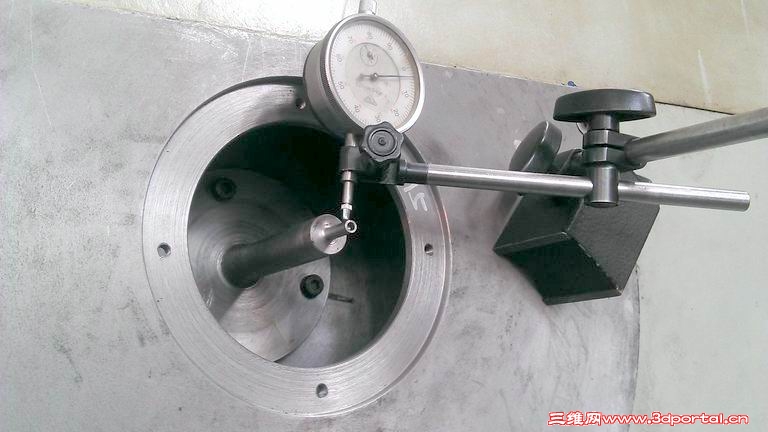

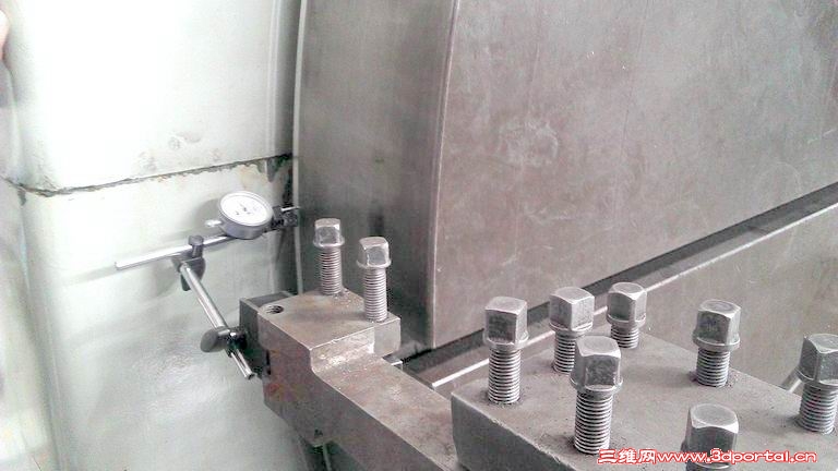

8)主轴精度验收/ C5 K9 |: V0 s) e7 F
; O& \3 Z1 M9 |4 H7 ?0 r1 h" m! f
+ R" G; i( d9 N8 T+ f, r 3精度检验3.JPG % A0 [- h" B$ l+ v, O# d
2 O; J% m4 k/ [3 |2 Q0 H 4精度检验4.JPG
7 G8 Y1 N: J, _. I# q0 C' a5 x# @" E. o! ]! n3 ]. w
5加工检验5.JPG 2 i5 Y2 Y6 C8 g) l# T
5 C) i9 f6 G. [8 x4 k" Q% m: A4 f
1 v, x. S  |8 b% W& |
* B0 N/ m* j$ T9 ^, B) J+ V4 F
2 N$ R* w: e% M' F- N- G  j 8加工检验8.JPG
( M" E# P  v3 O, V+ \9 V, i* U0 {% k) _6 n: ^8 o1 l; P9 l
4 C: i  L- f* J, k& k/ l/ @

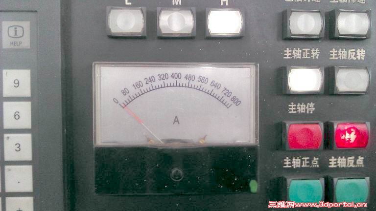

: O* T( ^9 Q. u0 Q" f3 |3 [. l) c( T. W; g

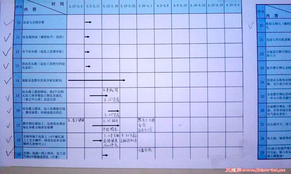

+ N5 ^$ Q! {) t) ]) a 6看板计划.jpg 8 s  Z$ ?! X1 Y9 ~# {# Y% m

发表于 2013-7-3 13:31:57 | 显示全部楼层 来自: 中国湖南岳阳
主轴在车床上重新修磨后是采用刷镀修补的吧!# j- C* A& I  b% ^- [7 I4 t5 j
看火花磨掉了不少,刷镀还要再磨不?
 楼主| 发表于 2013-7-3 13:32:23 | 显示全部楼层 来自: 中国湖北咸宁
TKG-09 发表于 2013-7-3 13:15 static/image/common/back.gif
6 Q1 i4 D" ^6 u  {/ B0 R洪哥的又一杰作!' j( }1 r) R; C2 x' s, m$ v( e+ f
我们强烈要求洪哥露一回尊容!
5 s9 Z# |: G2 g5 Z没问题,9哥先请~
 楼主| 发表于 2013-7-3 13:50:42 | 显示全部楼层 来自: 中国湖北咸宁
TKG-09 发表于 2013-7-3 13:31 static/image/common/back.gif4 i. @4 O$ u) }2 e. R6 R* R
主轴在车床上重新修磨后是采用刷镀修补的吧!9 L5 Y5 r8 ~( G  M% {* Q
看火花磨掉了不少,刷镀还要再磨不?
9 V2 n/ a, q4 k# \) Y' {7 @
这主轴是重新做的,原来的裂纹深度达70毫米,费了。
$ b! f! W0 C/ L. j9 S# E+ h, Y+ q6 f* B$ O; j/ K; s, S
所看到的是配磨主轴与花盘锥度配合,最后桁磨。
. A' N! ~% o% s
  Y1 P' w5 G1 s& D7 M; J" B4 E裂纹是不可修复的。
发表于 2013-7-3 14:47:59 | 显示全部楼层 来自: 中国湖南岳阳
洪哥 发表于 2013-7-3 13:50 static/image/common/back.gif
5 r4 q2 S- }5 k) p& j0 N1 R这主轴是重新做的,原来的裂纹深度达70毫米,费了。( O6 f  a$ E8 ^
5 ~" e) w4 E* b3 x  k. N( L9 ]所看到的是配磨主轴与花盘锥度配合,最后桁磨。
$ E/ h/ I  o: H4 |不才有几个问题请教洪哥:9 S7 B- z3 X+ P" ]
1.主轴与花盘靠锥面连接(螺栓+销钉),怎么能够保证花盘的端面与主轴垂直呢?(安装后未见加工端面)。, p( _( M7 D. q. }
2.主轴锥面处的连接法兰是否与花盘端面有贴合?如果有,怎么保证锥面与端面同时贴合?(这是冷冻安装的原因吗?)
8 B' j% U! G) z: |( o+ E6 N3 d( b1 M3.为何要采用冷冻法安装?采用的是什么冷冻剂?怎么防护?3 d% G5 }" P6 c; D9 {
4.花盘外径使用后表面会有损伤,增加托架是否要对外径重新处理?
+ T: m, l& b# E2 A让洪哥见笑了。0 Q) u2 j* z/ t6 q1 g* c

发表于 2013-7-5 07:38:20 | 显示全部楼层 来自: 加拿大
冷却法安装 是不是用液氮 要冷却多长时间 才能保证 一般冷装的过盈比较大些 另外想请教一下 如果再拆开时 使用什么方式  我们原来轴瓦用这种冷却法 都是破拆进行的。

发表于 2013-7-7 14:29:34 | 显示全部楼层 来自: 中国广西玉林
这么大型的设备,真是见识了……洪哥,这么大的主轴,静压轴承的系统压力是多少啊?

洪版又出精品了啊,申精啊!
 楼主| 发表于 2013-7-8 10:13:05 | 显示全部楼层 来自: 中国湖北武汉
TKG-09 发表于 2013-7-3 14:47 static/image/common/back.gif7 Y5 m9 v1 w% v. K
不才有几个问题请教洪哥:8 H, u2 R3 D9 D2 P6 N
1.主轴与花盘靠锥面连接(螺栓+销钉),怎么能够保证花盘的端面与 ...
) x. {2 M2 `* i/ K7 [1.主轴与花盘靠锥面连接(螺栓+销钉),怎么能够保证花盘的端面与主轴垂直呢?(安装后未见加工端面)。——主轴锥面大端处有一环状台阶,该台阶前端平面预先加工时已按零件图要求保证了与主轴中心线的垂直度。所看到的加工场面进行的是配磨加工,其余量约0.5mm。8 L# \* S! D# ~: v4 Q( |& Z
2.主轴锥面处的连接法兰是否与花盘端面有贴合?如果有,怎么保证锥面与端面同时贴合?(这是冷冻安装的原因吗?)——主轴冷装后该法兰前端面与花盘锥孔外面的平面是紧紧贴在一起的,且由4根螺栓和4根定位销螺栓紧固。组装后用两者深度比较法检查确认是否完全贴合到位。
; z, [$ T$ ?! R6 y7 O3.为何要采用冷冻法安装?采用的是什么冷冻剂?怎么防护?——因是过盈配合,必须采用液氮冷冻安装工艺。戴防护手套,不与液氮接触即可。
: j" C0 p" H" e  X5 y9 u4.花盘外径使用后表面会有损伤,增加托架是否要对外径重新处理?——是的。精车(深5mm)后桁磨处理,以保证同轴度和表面粗糙度。
点评
感谢洪哥抽时间回复,向老大致敬!  发表于 2013-7-8 10:44
asdolmlm + 5 积极传授知识
 楼主| 发表于 2013-7-8 10:14:52 | 显示全部楼层 来自: 中国湖北武汉
daji 发表于 2013-7-5 07:38 static/image/common/back.gif
0 ?% g$ q, }4 E8 N& l. q/ q冷却法安装 是不是用液氮 要冷却多长时间 才能保证 一般冷装的过盈比较大些 另外想请教一下 如果再拆开时 使 ...
( ]) V# i. S" p; d6 `& F( O! V8 r$ L
冷却法安装是不是用液氮 要冷却多长时间 才能保证 一般冷装的过盈比较大些 另外想请教一下 如果再拆开时 使用什么方式  我们原来轴瓦用这种冷却法 都是破拆进行的。
; _8 C7 B8 j9 [' o# b; V8 i——是用的液氮。冷冻时间视工件尺寸大小决定。该主轴冷冻处直径约400mm,冷冻2小时后组装的,很顺利。这台设备的旧主轴我们是采用压板、螺杆和液压顶方法脱离的。如果轴瓦也是冷装的话,好像只能用破坏法拆除了。
 楼主| 发表于 2013-7-8 10:22:12 | 显示全部楼层 来自: 中国湖北武汉
haogege2000 发表于 2013-7-7 14:29 static/image/common/back.gif! _( G( Y8 |/ o7 `, [, T, s! n( b
) x' c- e4 W4 V' q, {2 Q你好!提供给主轴轴承液压系统压力是40巴。& B7 M/ y3 n1 h. }7 @. i
