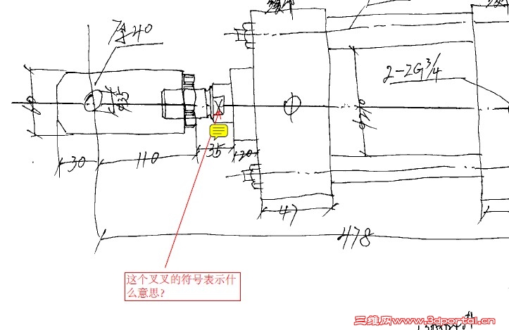

请问大家,在油缸或气缸上,图示红线的活塞杆上这个叉叉的符号表示什么意思?
5 z# `5 r" k* w1 H+ F: t! w0 ^谢谢了...* V& d; T7 {: r. T1 p7 k
发表于 2013-7-2 21:00:36 | 显示全部楼层 来自: 中国山东烟台
表示铣扁
发表于 2013-7-2 22:22:36 | 显示全部楼层 来自: 中国山东烟台
在机械制图中,对一个四边形或多边形画上对角线,则表示是一个平面。
* E* b* J* D/ y& x: F* \在你的图纸中是指圆柱面上机加工轴向平行面,一般是铣削2个小平面,用来在上紧左边螺母时方便固定活塞杆。

表示此处是个平面.

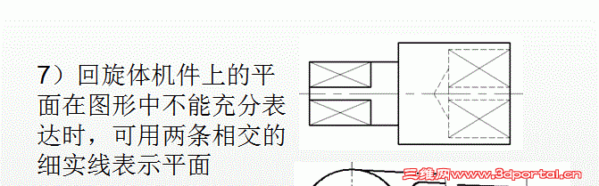

那两个叉叉是相交的细实线:
