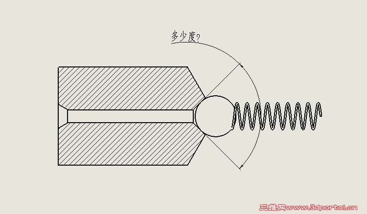

[已答复] 球密封单向阀的锥面角度是多少?
发表于 2013-7-2 13:27:14 | 显示全部楼层 |阅读模式 来自: 中国上海
+ v9 ?) O/ n9 a* S8 Z3 D) H- [请问如图,单向阀锥面密封角度一般选择多少呢,看国外的60°到90°都有,不过球直径有所不同,这个有相关标准吗?" H& J  [& r- u7 z* ]! z

发表于 2013-7-2 14:41:24 | 显示全部楼层 来自: 中国浙江台州
一般选择为60度。

发表于 2013-7-2 15:54:13 | 显示全部楼层 来自: 中国山西太原
单向阀锥面密封角度越小,关闭时产生的轴向分力越大,从材料强度和使用寿命来说,90°锥角最好,这时阀芯和阀座受的轴向分力和径向分力是相等的,因为这时cos45°=sin45°。如果实际需要的轴向压紧力较大时,也可将锥角作得小一些。

发表于 2013-7-2 19:23:16 | 显示全部楼层 来自: 中国河南安阳
我使用过的是90度。

 楼主| 发表于 2013-7-4 15:31:48 | 显示全部楼层 来自: 中国上海
嗯,感谢楼上几位的回答,我暂时定下来用90°,以后会把使用效果发上来给大家参考
