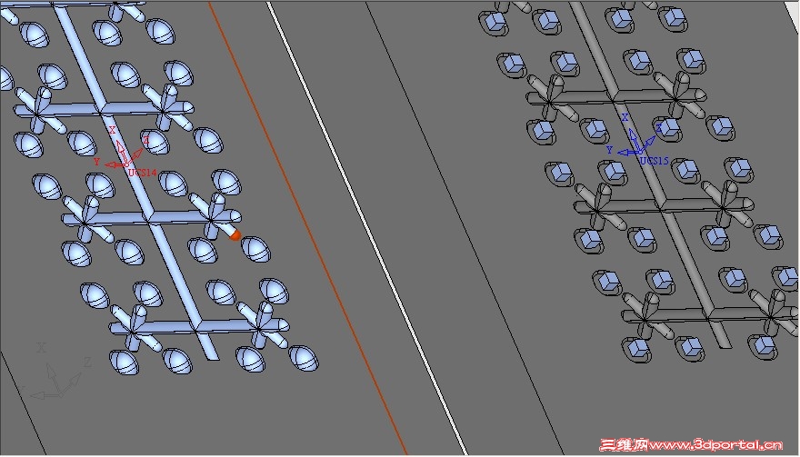

在下新手经验不多,一个简单的活,有直有弧编程我不知道该怎么选刀具,才能让两个地方都到位。
还有这个腔怎么排啊!
还有这个腔怎么排啊!

1 p# k5 G4 i# l' {7 p左边可以用球刀精加工 右边可以用0.2-0.5的R角刀加工,最后附加一把平底清根. 毛刷模具要求也不搞 不用平刀清根也无多大关系,流道可以直接用球刀开粗

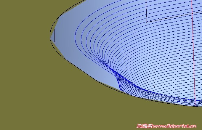

. i! ~- x* K8 h+ |1 G! I, @- _球刀这个样子会倒角得,应该怎么改。

这个东西简单啊  开粗好 有弧的地方用球刀精加工  方框的那个地方用一把能洗到底的刀  R0.2的R角精加工就可以了  流道要求不高直接球刀单线拉一下  整个模具就完功了

高手也太多了吧,,右边还用R0.2-R0.5的刀走??雷倒我了,,换了我,开完粗,垂直面和水平面平刀光,R角直接一把2R1沿线投影光出来,效果会非常漂亮,加工速度又快。。既然不是高精度的东西,何必搞得那么复杂。。。

凹穴那一塊簡單相信你做得到!!直接用凸模那塊幫你做一下
/ H; T. s7 H9 W$ d+ M# ]' K簡單做一下給你參考...預設你已經開粗完畢!!直接精加工!!
7 |# O; a7 b7 n( t. m, w- s7 P加工思維大略是這樣!!刀具和加工的工法你可以隨意改變
1 D3 J: f' y' h- |9 i* n; w% z附個E11檔案給你參考參考

, G  |9 s, e# G3 N0 M3 V樓主那個照我看來他不是過切!!我們刀具再切削工件程式是以刀具中心計算,你看到那倒角的地方其實是你的球刀前端R的部分因為下切的步距次是吃個幾十條所以這是正常的!!你把你的程式用實體模擬一看你就懂了!!!!祝你成功
