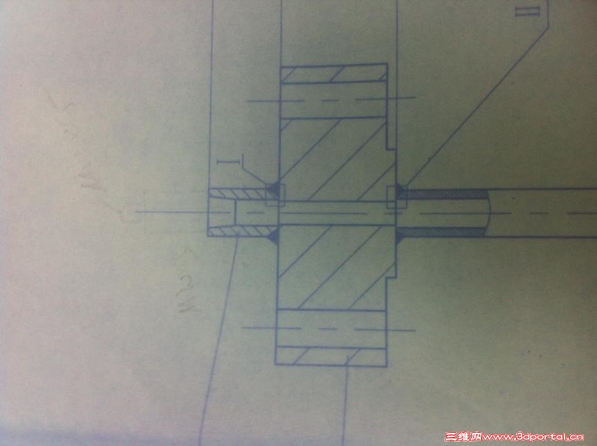

设计要求这个套管件单独做水压试验,试验压力16.53MPa。
' {; X3 f' x4 ?, _/ s* U左端是NPT 1/2"-6000#(PS:6000#是什么意思)螺孔。2 R1 Q* @6 ]$ g# _# D' D( ?
想着利用这个螺孔接工装,不知可行不?

这也叫工装?直接用NPT 1/2"的外螺纹接头连接就是了

: F9 g, Z$ o3 ?5 J$ P6 q, ?这个压力太高了,一个拇指大管,壁要厚,不然等着血崩吧,一把汗。这个设计不太合理,小管嵌入4深再焊接,这样应该更安全,小小建议。

做个堵头堵到打压就行吧。不过看你这管子,能打这么大压力吗?看你的焊缝标的也很一班,倒的多大坡口喔。

压力和接头形式对吗?是不是1.6MPA哦

按使用要求只有管部位的焊缝要承压,NPT螺纹那个焊缝在设备中不承压,但是设计要求单做单独水压。5 d6 s% ^6 G# K* e& L% f
是16MPa

感觉这个图画的就有问题,看向是法兰,右边那个台阶的用途?和管子连接怎么连的?. a2 {8 i( H5 l4 a$ E: k# x: A- z: S
0 s- p+ b+ H6 u6 c: H3 U如果是特殊件管子设计成通管两边满焊,管子长度不够的话,在后面对接焊,这样考虑可以吗?
