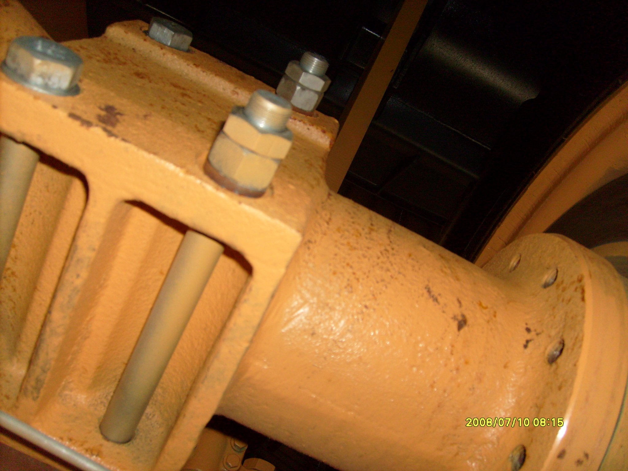

发表于 2008-7-10 08:09:44 | 显示全部楼层 来自: 中国江苏常州
看看工程机械的这个
1 K* {5 D' a) C& Q, W/ W用了几十年了
