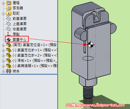

) D" O; R* I  ]  J* l4 v悶大於幾何論壇發過關於重現質心的教程,阿丹在此重做一個分享給大家。& M3 A7 R) b' Q: I
由於沒有指定密度,所以將悶大原作中的「重心」改成「質心」。
9 c- c$ [4 D# }: _【步驟】以下2012 sp4.0建模,2012以前的版本「方程」需手動建立。
& D  ]7 x- k: p* v8 H" d. p( N: ^/ Z. j& F

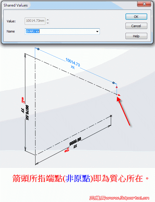

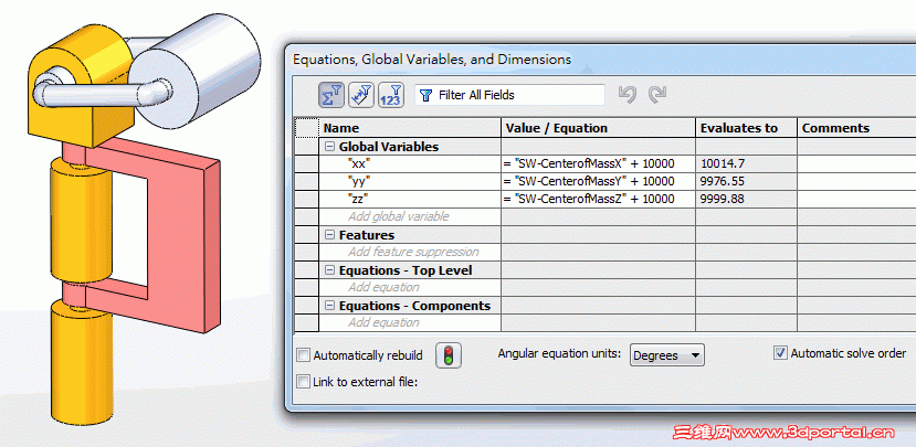

1.開啟零件或是裝配體,打開方程後建立如下三個式子。; n0 M* W6 j4 m: d  N4 R
1.gif $ G$ e. h1 g  ?- Q& ]& h- B% i

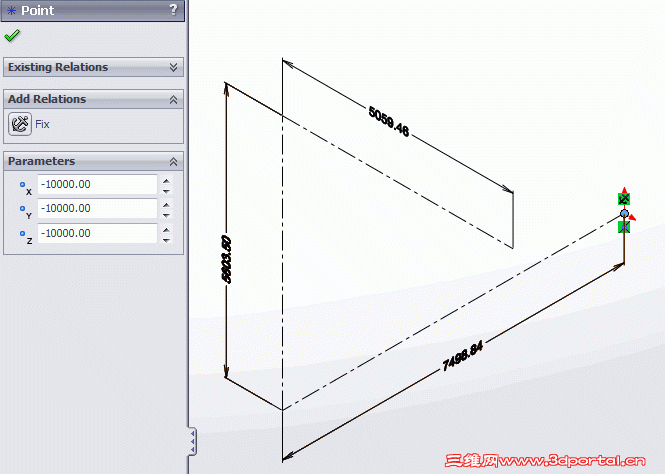

1 |2 {# L  d# q1 c4 f2 M" n" X2.開啟3D草圖,按ZYX軸順序,"正向"繪製三條建構線(長度不拘),並將起點設為 (-10000,-10000,-10000)後固定。
$ W2 d- z7 x1 a: P4 e   然後將三條建構線標註尺寸,
5 i1 n  h! X  f1 Z   「註」10000為參考值,如果物件更大,則數值自然再加大。( s4 o: b  s  J# L/ V  Z  ~- ~
" I, }9 W; ^: F! w+ ]6 P
7 m; Z+ x6 f# C. J7 r+ }& g8 y3.將三建構線尺寸,按其對應的「全域變數」(步驟1建立的三個方程),做數值連結。0 j/ e+ ~, i( T! j
   圖中箭頭所指的端點,即為質量中心。
5 S+ e" |% j+ D2 c! Q1 H 3.gif ! M7 T. v/ R4 }) A

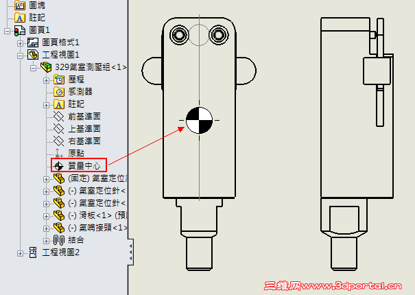

发表于 2014-5-4 10:05:24 | 显示全部楼层 来自: 中国台湾
不知道能不能套用 從2013 有的新功能"質心"1 z% y/ q# I" _, d* B
Solidworks 3D社群; a- o( V( F& E3 M; Z' o
http://fans.solidworks.com.cn/fo ... hread&tid=42958
 楼主| 发表于 2014-5-5 09:01:15 | 显示全部楼层 来自: 中国台湾
judyyai 发表于 2014-5-4 10:05 static/image/common/back.gif
9 x3 H( C* x0 D, M0 K; V不知道能不能套用 從2013 有的新功能"質心"
% s, S& R' R2 aSolidworks 3D社群
  v& e) f7 {  }- Nhttp://fans.solidworks.com.cn/forum.php ...
! g' v0 L/ b- T& l: g& {估計輔仔說的和樓上12樓前輩說的是同一個功能…( }9 s+ G8 h# {2 F- k: f: q+ x2 s
沒錯,是可以「查看」由系統自動計算的質心座標,- T. d- ]- v+ @5 ^! J' s1 s9 M
但是請問要如何調用或參考呢?^^
发表于 2014-5-5 09:21:24 | 显示全部楼层 来自: 中国台湾
gt.adan 发表于 2014-5-5 09:01 static/image/common/back.gif
7 @4 F3 W: M2 c& ?# m估計輔仔說的和樓上12樓前輩說的是同一個功能…0 W; g7 r* p$ Q  i: z; }
沒錯,是可以「查看」由系統自動計算的質心座標,8 q5 |' ?/ H: e' c, [
但是 ...
8 E* |3 ]! A6 k. O這功能 我也剛從Terry那邊知道的~
  _% ~/ h' S' u2012 又沒這個功能...不能測試% q' Z  j7 p- j: t5 ^) f
這功能我也不知道怎麼用
发表于 2015-8-5 13:15:31 | 显示全部楼层 来自: 中国四川乐山
是不是sw15不用建方程了啊??
点评
手誤了,2015見17# 已可內置了 手誤更正,2015見17# 可內置  发表于 2015-8-6 14:25
還是要的  发表于 2015-8-5 17:02

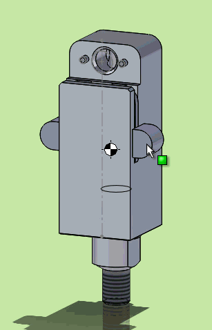

发表于 2015-8-6 14:29:07 | 显示全部楼层 来自: 中国浙江嘉兴
3 j! T( i5 R; P4 j. P0 \
啥都没准 发表于 2015-8-5 13:15
/ i! @1 ]1 X  u# Z& ^, }' T是不是sw15不用建方程了啊??
5 \# [+ j# E/ a* r& x參考
5 C; F% ?0 a/ f" U
4 X9 {' i4 M: Y: V$ c$ U! T2 B: K! K capture_08062015_142657.png capture_08062015_154726.png
3 O' q/ v' N. ~0 K& @- h$ r& U2 o+ M$ I# e5 X
