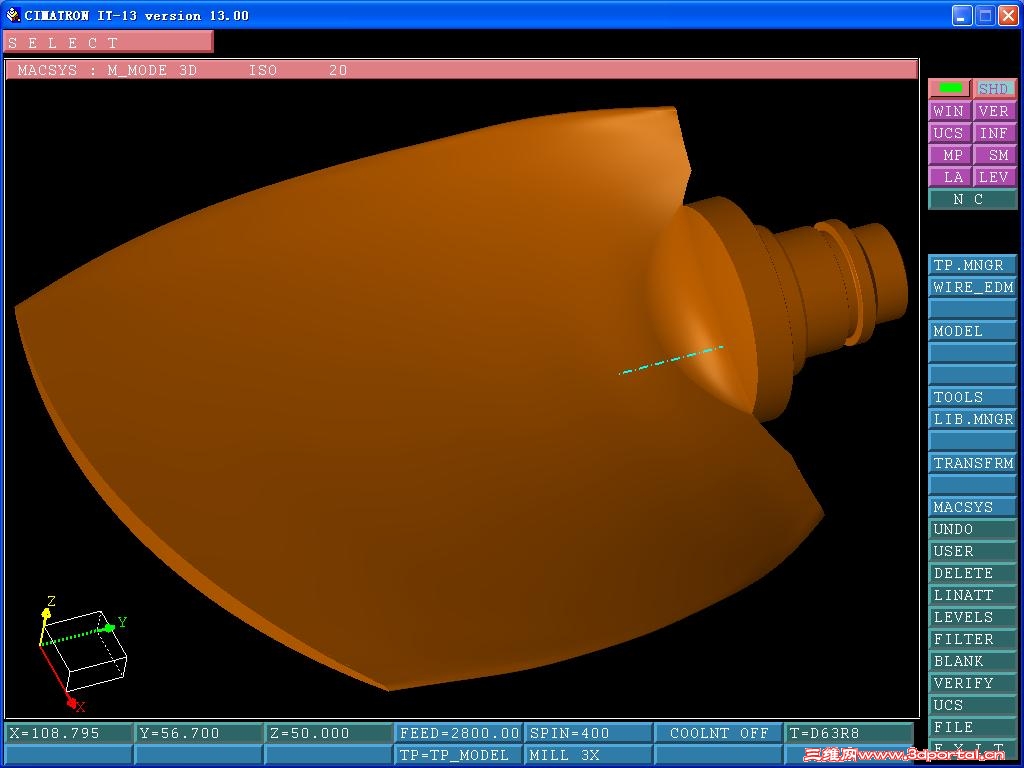

我刚接触加工水轮机叶片加工。希望有同行的师傅给点意见!主要是二次装夹、还有就是加工刀路!我们单位是用的三轴设备!谢谢大家!可以加我的QQ:269422245

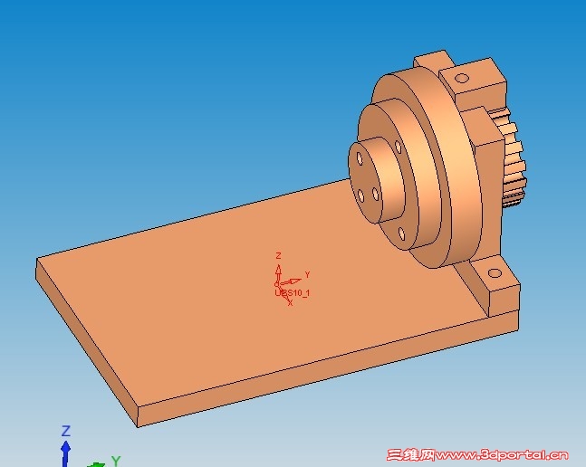

三轴设备可以加工这样的产品的  做个夹具就可以做了  类似这样的夹具就可以的  自己设计一下吧  简单的

谢谢你的见意,但我们加工的产品都是比较大型的。最小的也有2米长宽1米左右、每件工件都是铸件毛坯。所以这工装不太适应!
