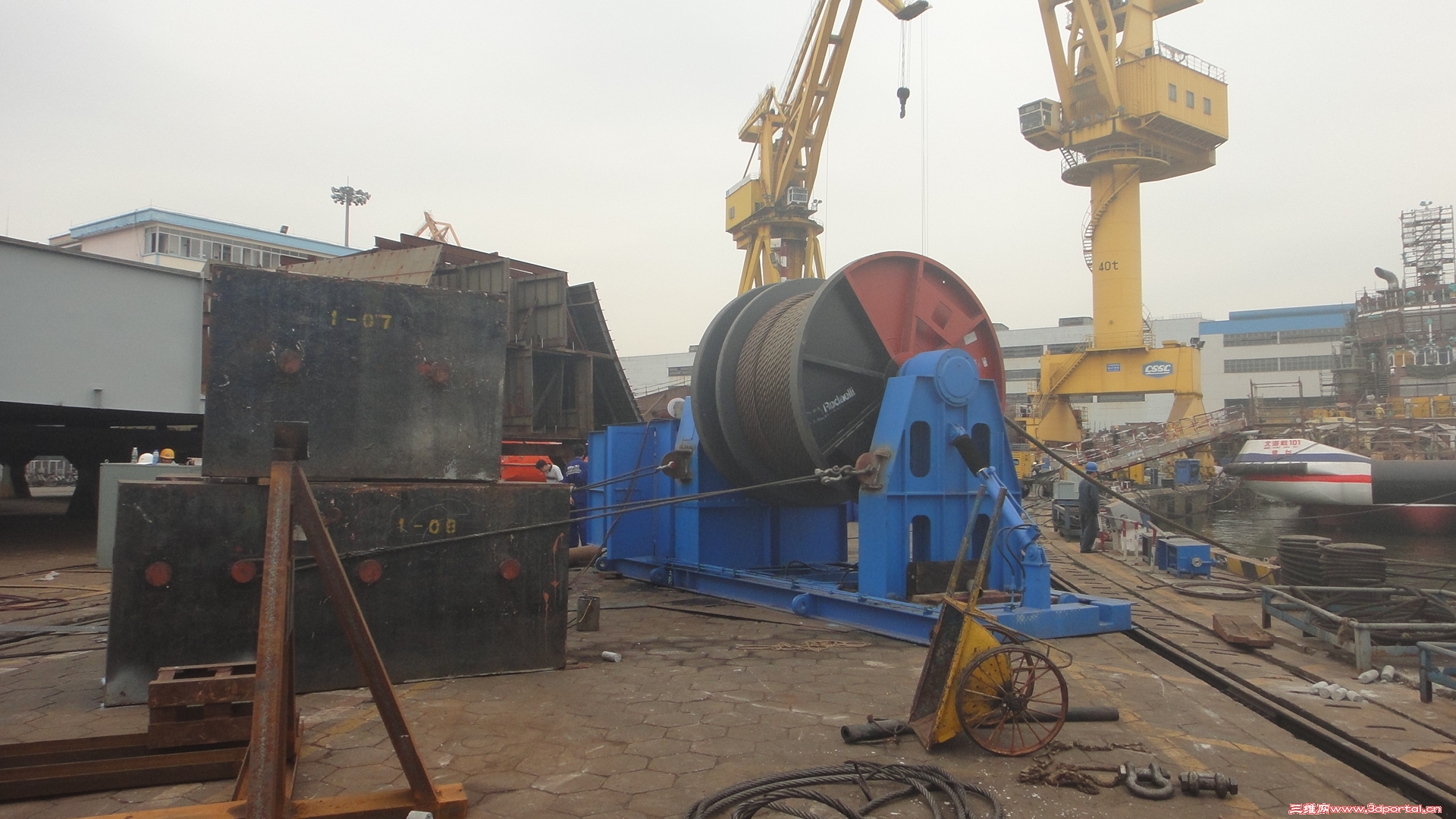

[求助] 这个绞车有人见过吗有相关的资料可以分享吗谢谢
发表于 2013-6-27 16:43:58 | 显示全部楼层 |阅读模式 来自: 中国江苏泰州
发表于 2013-7-9 17:10:11 | 显示全部楼层 来自: 中国江苏扬州
第一次见,这家伙不小,应该能拉100t以上!
 楼主| 发表于 2013-7-10 11:16:04 | 显示全部楼层 来自: 中国北京
设计负载30T0 {! d* g, x) T' T
发表于 2014-1-12 11:03:18 | 显示全部楼层 来自: 中国广东佛山
液压马达驱动的  没难度
发表于 2016-6-13 15:39:03 | 显示全部楼层 来自: 中国上海
这个不属于传统意义上的绞车,是一种同绞车原理用途不同的产品,主要应用于钢丝绳安装回缆,英文名称叫SPOOLING Machine! |0 l7 e8 g2 ~  B) L* X
最近两年上海船厂的钻井船锚泊钢丝绳的安装时,用的就是此类设备
发表于 2016-6-13 15:45:23 | 显示全部楼层 来自: 中国上海
此物设计难度在于需了解钢丝绳的安装使用运输方面的技术细节
发表于 2016-6-24 17:40:14 | 显示全部楼层 来自: 中国黑龙江哈尔滨
主要用来卷钢丝绳的,意宁做过此类绞车+液压系列
发表于 2016-7-11 22:31:33 | 显示全部楼层 来自: 中国湖南益阳
系泊绞车~
) I# s6 _& ~9 I) g  y9 A/ N# d: [还有比这更大的呢 ...

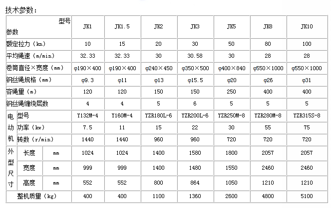

发表于 2016-7-31 11:28:10 | 显示全部楼层 来自: 中国山东青岛
本帖最后由 2374 于 2016-7-31 11:28 编辑 % j  I- x  H3 V4 N5 U7 h
/ {* x! J( Q2 AJKD系列4 g% U- v5 U# @8 E' p: z& ^% l
; i, p/ f' M. X' D$ K/ |! j  Y" W
