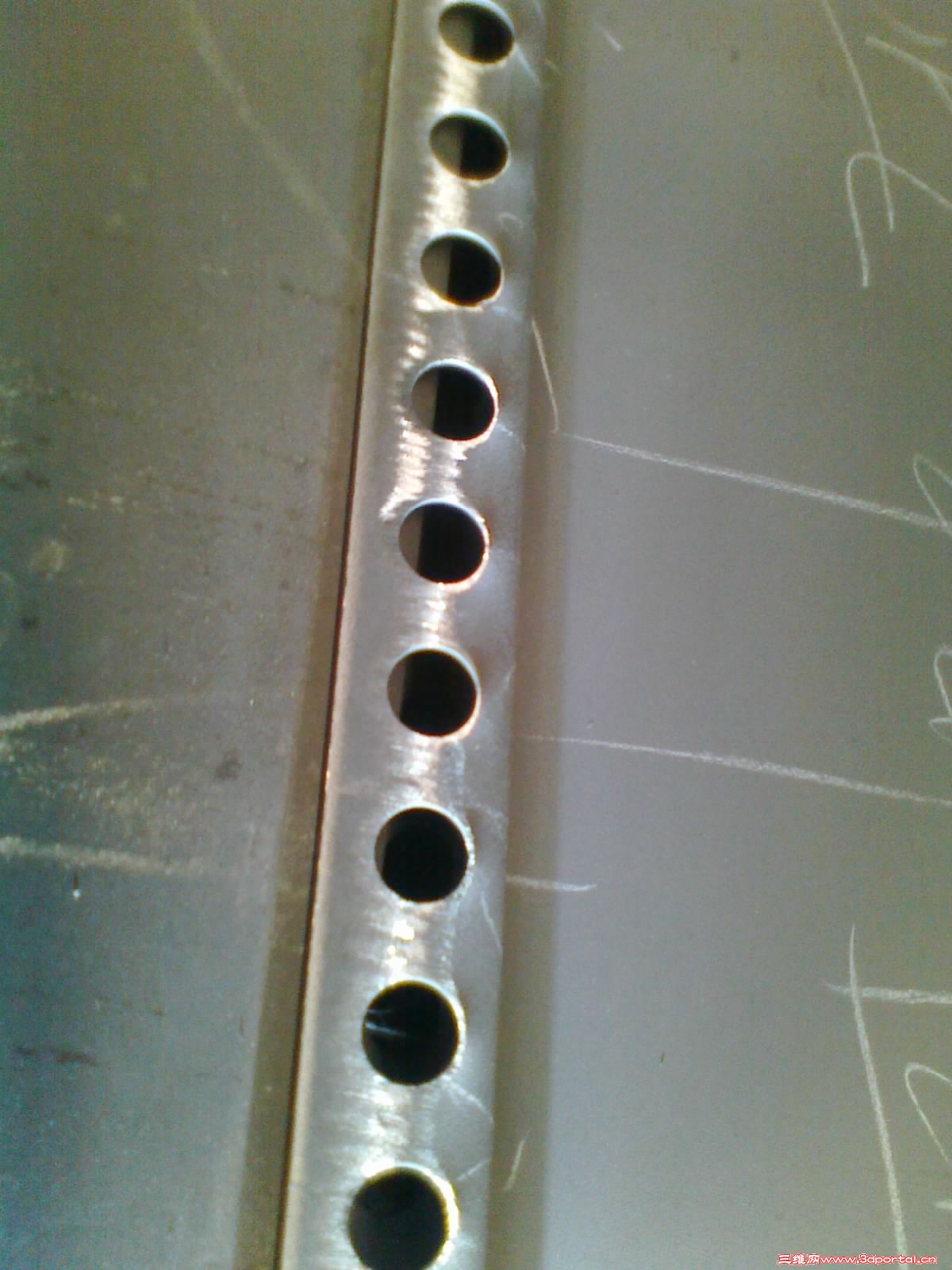

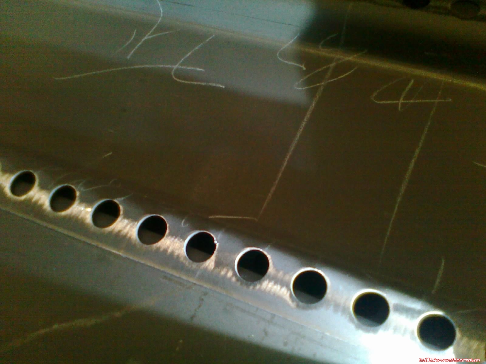

如图所示零件,板厚4mm,  零件弯曲成形后冲孔,冲孔背面变形,请帮忙分析原因,间隙、弯曲面不平、压料还是其它?谢谢!

结构设计问题,孔边距太小。压边位置太小。冲孔在弯曲半径内,加大压边力试试。凹模凸模要与圆弧吻合。

 楼主| 发表于 2013-6-24 18:09:26 | 显示全部楼层 来自: 中国广东惠州
tangcarlos3d 发表于 2013-6-24 17:37 static/image/common/back.gif
% w# }5 B" A1 H+ K+ k8 X结构设计问题,孔边距太小。压边位置太小。冲孔在弯曲半径内,加大压边力试试。凹模凸模要与圆弧吻合。
' r) ^9 w$ H3 e; k* q* z谢谢回复。- R3 ]/ T$ v- b+ G5 ~8 U1 i* @
零件结构这样,不可能改变。( C- \# b9 q1 }( x* r% x1 q! M
加大压边力试试,制件只有一边变形哦。. v5 X; g1 b4 Z+ y+ @
凹模凸模要与圆弧吻合,不太明白什么意思?

5 D2 a9 w: N! p1 d+ l你的孔有一半是在半圆弧上冲出来的!要保证孔不变型则凹模托住部分要与工件的圆弧相同,即工件不能悬空。凸模刃口则可以一样也可以不一样,因为冲出的是废料。如果冲出的是工件则凸模也要与工件弧度一样。

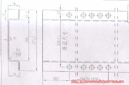

附上冲压件的零件图,供参考。4 D1 y1 N# R& M& r5 `
个人意见侧重于制件折弯(分4次折弯成型)时折弯面不平、折弯圆角过大引起的,还有可能是上模压料板对应仿形面问题或间隙不均,因本批已做完,下批再观察。

也可以冲孔前加一道整形工序,使两侧边平整后再冲孔,这样凹模也可以是平的。

你这孔是折弯以前冲的,还是折弯后冲的?如果冲后折弯的话,多考虑折弯变形问题;如果是折后冲孔,看冲头是否间隙偏太多。

是折弯后冲的,我也怀疑两方面原因:其一是间隙偏边;其二是折弯边不平。

看似沖孔以偏單邊,須檢視沖壓件是否會單邊毛頭過長或是切斷面是否不平均就知道了,建議沖針還是用仿形得較好,沖切過程中$ s3 o8 \$ G# P1 N0 M- U
會較穩定試試無仿,相信會有意想不到的效果喔
