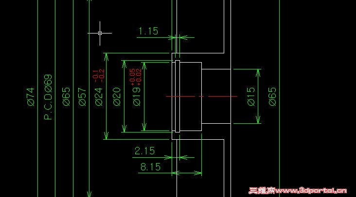

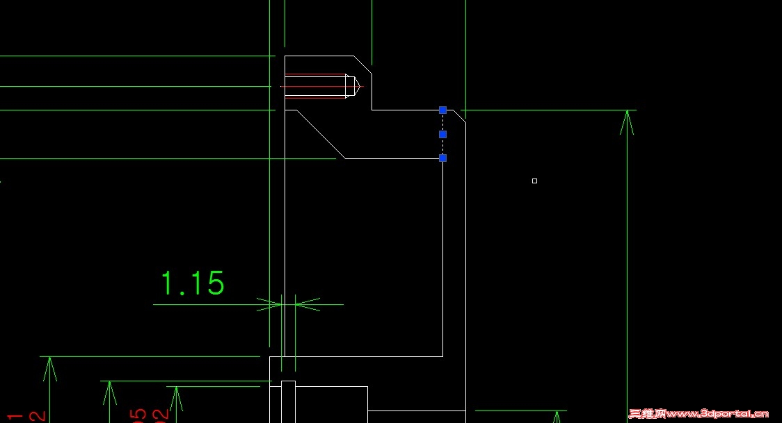

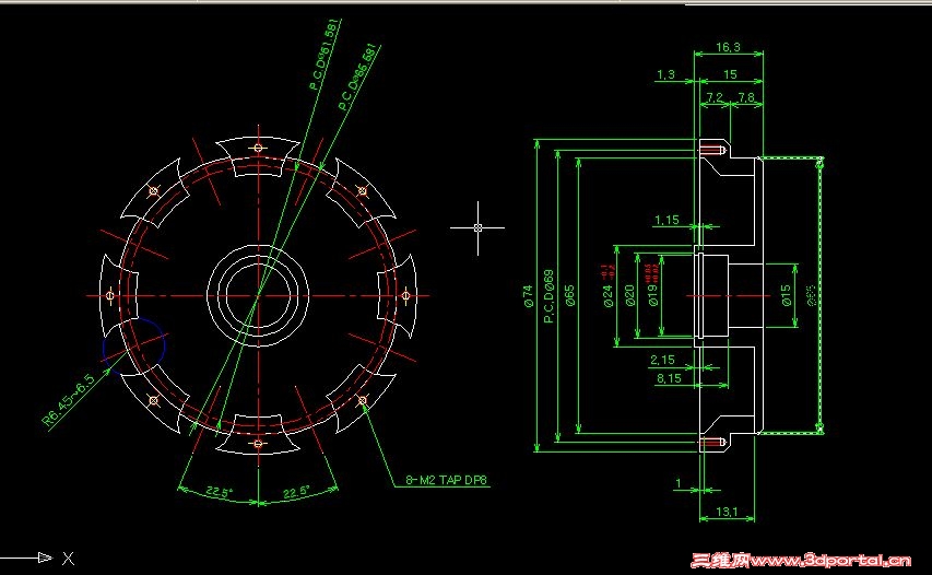

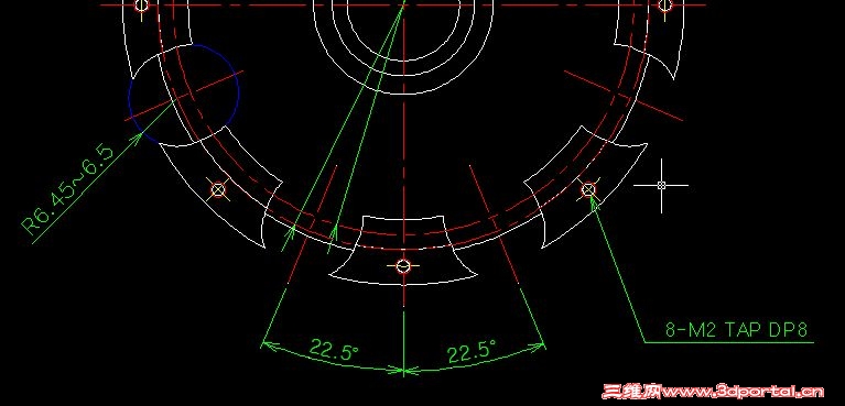

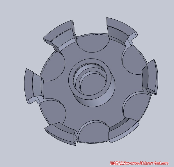

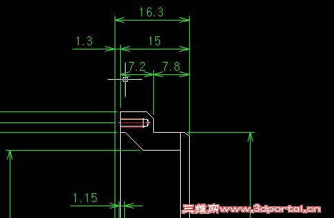

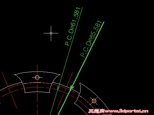

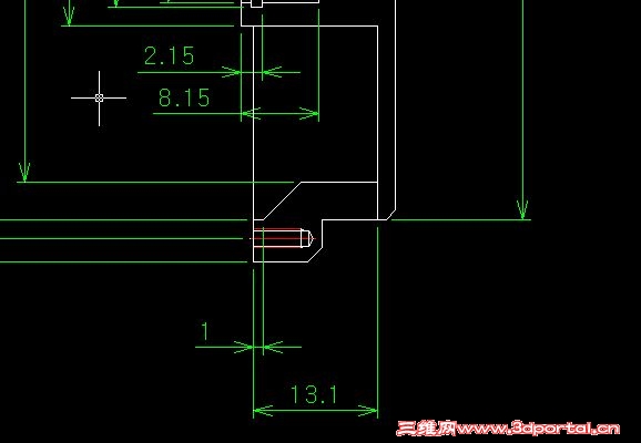

本人是学设计的,在线求助,麻烦把这图画出来。: P& Z: I: \! _
发表于 2013-6-18 12:35:04 | 显示全部楼层 来自: 中国浙江杭州
你上传DWG文件,  Q: c3 B/ \1 j# s, n" Z. s
* B2 M5 a/ M( z别人帮你用SW 拉伸下, 最多15分钟!!!
发表于 2013-6-18 12:36:25 | 显示全部楼层 来自: 中国浙江杭州
一个旋转, 一个,拉伸, 一个阵列!!
- P# E9 }/ |7 F7 G% l$ ^/ y" L# `0 j" N8 ], a; ^1 j
4 Y4 |1 f( ]4 H' F2 J9 Q% S
三个特征!!
 楼主| 发表于 2013-6-18 12:48:00 | 显示全部楼层 来自: 中国北京
不是那么简单的,它是一个曲面。
发表于 2013-6-18 12:50:23 | 显示全部楼层 来自: 中国四川眉山
有dwg图纸的话就一个旋转一个切除就好了  可以不用阵列

这是另一个实体图片。

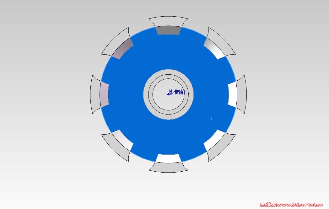

发表于 2013-6-18 16:37:44 | 显示全部楼层 来自: 中国安徽合肥

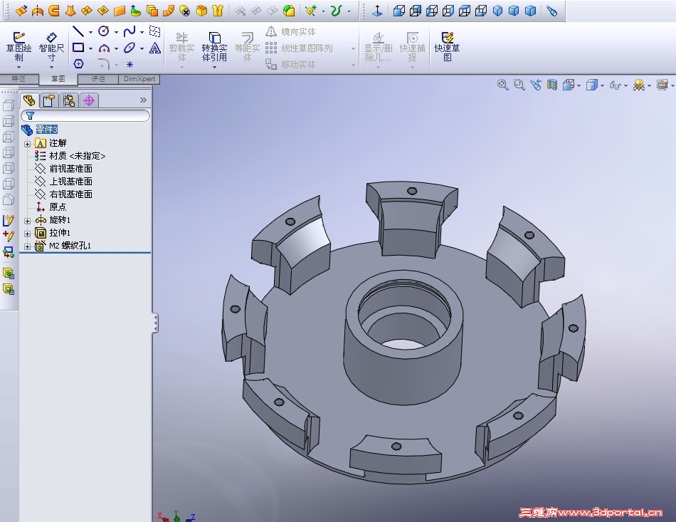

本帖最后由 zll3310737 于 2013-6-18 16:48 编辑 * x+ b+ [8 x; ~2 [7 x+ d! N2 R
  R) B) i7 ?+ [$ x4 C7 i: X: e: C6 X看看是你想要的么?11版1 _5 G6 ?7 Y8 W) n/ b, g# ^
零件1.zip
166.21 KB, 下载次数: 11
阿帕奇 + 3
发表于 2013-6-18 16:41:51 | 显示全部楼层 来自: 中国安徽合肥
截图上蓝色的线条应该没有的....

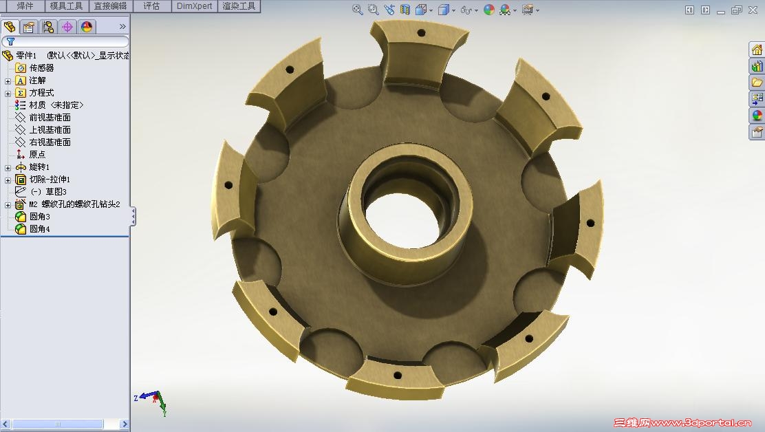

发表于 2013-6-18 16:58:54 | 显示全部楼层 来自: 中国辽宁沈阳
360截图20130618164857171.jpg 1 i2 o2 r# g, J# ?! Y
+ c# A+ C7 h3 K缺尺寸,画的不准。
参与人数 1三维币 +1 收起 理由
阿帕奇 + 1 如可以,请分享源文件

 楼主| 发表于 2013-6-18 17:56:32 | 显示全部楼层 来自: 中国北京
谢谢,就是这个,好人真多。
 楼主| 发表于 2013-6-18 18:13:17 | 显示全部楼层 来自: 中国北京
feiliang5888 发表于 2013-6-18 16:58 static/image/common/back.gif" y$ l& _$ y8 w: g3 y
缺尺寸,画的不准。
# \! D0 t' y$ n
能把画的内容发一下吗

发表于 2013-6-19 16:23:27 | 显示全部楼层 来自: 中国广东汕头
feiliang5888 发表于 2013-6-18 16:58 static/image/common/back.gif4 w! b# M6 A5 X
缺尺寸,画的不准。
* M! P, t* T" n. l% N8 D
请问一下你这个色是怎么弄上去的啊我的怎么没有啊
