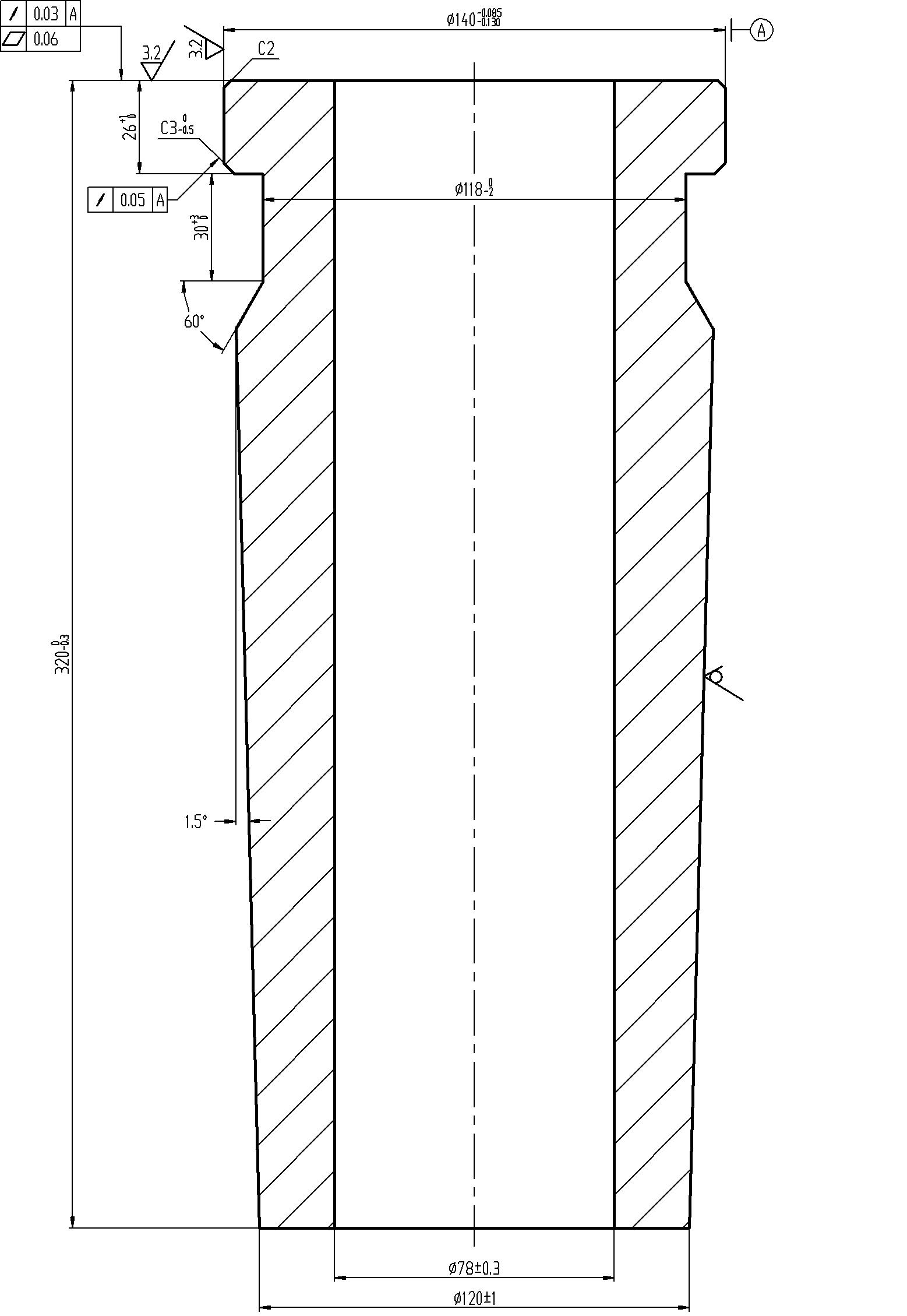

[已解决] 请大家帮我看看这个零件怎么加工?怎样的工艺合理?
发表于 2006-7-27 11:59:37 | 显示全部楼层 |阅读模式 来自: 中国江苏扬州
请大家看图纸! o3 S4 }" ~: B6 M# B( a! \$ n
给出意见
8 C: d* ]5 Y% ?& n谢谢
' s+ w  n6 F2 g( B: A+ F
0 C6 {$ C* p' g, L8 l( Y铸铁件! W& w( O$ r) Q( D0 |
毛坯长度方向余量:10mm, g, X# z* c7 }
直径方向6mm
% I( _) q! k1 q4 n; t, u# H7 a底下1.5度的外圆不加工
) L& q8 g% P: X& b+ e$ H形位公差一定要保证
% U2 g2 X/ R9 [5 R; e1 D3 X) h

这个简单,估计你的图纸没有完全表达出你的意图,比如内外圆的同轴度等.& W. B2 Y5 n, [% g- U  b# E
假如是批量件的话,设计一付车床夹具以1.5斜度面和下端面定位,车床尾座加镗刀杆,刀架装45和90偏刀,先车端面和外圆,再镗内孔.很简单的啦.
; ]3 b/ O! o9 g( Y$ Q. W假如是单件生产的话,先在镗床上镗内孔并铣上端面定长,然后上20车床三爪卡涨上内孔,活顶尖垫木块压下端面,车外圆ok

楼上的你好,是大批量生产,最好用数控车床
& z( {. I* g* R1.5度的那个外圆是铸造成形,不需要加工% g7 }, }  b! k9 i( s) O- m; z" E
内孔准备用专机,相当于扩孔,粗精2次加工,专门的刀具
6 e( G$ o) {% R) }# E内外圆同轴度不做要求,0.5以内就行了% Z( O$ z" e7 Z8 [/ Z  w+ t- y
现在主要是工艺怎么安排,工艺路线及工艺内容
. |& v3 o+ r' |  o车只想2次就行+ v9 z5 H4 ?7 s6 H. v
请各位帮忙了

这个零件还是有点意思,锥面夹紧可能会有问题吧,用内孔感觉工件太长,还是不可靠。% ]8 w$ F' I* @! F4 L9 d* M, k( C8 P
车件加工经验不足,那位帮忙解决一下。

我说下,2楼关于锥面定位夹紧的方式我认为不可靠,锥面不加工,定位基准不好,而且加紧力与定位底面相反,如果2楼有更好的加紧定位工装能否贴图看看
发表于 2006-8-9 22:48:11 | 显示全部楼层 来自: 中国四川绵阳
我说下我的看法,1、先在专机上镗孔,平小端
( `/ x9 W' ]3 A# u# ?: j2、20车3爪架一端,端面贴平,尾座端可以用尾座卡盘夹内孔,卡盘要空开大端面,以免车端面是伤卡盘, d  i" u7 u2 i: ?
其他尺寸全部数控车即可

这个零件比较长,这样定位可靠不?

试牛刀
用一个内锥度外圆的夹具,夹住锥度行吗?
发表于 2006-8-17 19:18:30 | 显示全部楼层 来自: 中国广东深圳
应该不行,何况工件锥面那么粗糙

在小端留或车出5,6mm的工艺端,在精车时,车掉
