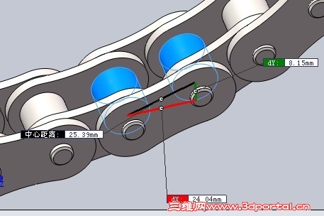

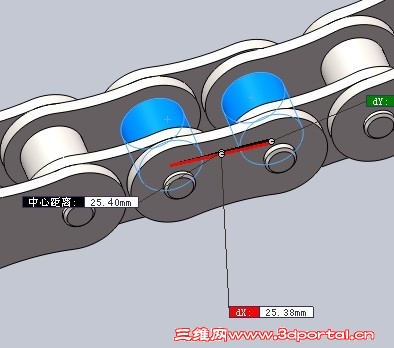

为什么曲线驱动的阵列间距不一样???. c9 d9 u  ]: g$ O/ a' X+ K
请那位高手给我看看到底是怎么回事,只有在直线时间距才样,只要是圆弧时就不一样了.本要间距是25.4,可是在圆弧时就变成了25.39了是怎么回事啊???( l/ t/ _! Z8 O$ H( |$ m- b

 楼主| 发表于 2013-6-16 10:29:33 | 显示全部楼层 来自: 中国广东汕头
寂静天花板 发表于 2013-6-16 10:23 static/image/common/back.gif* }; d* f# P) X  C
非常正常一件事啊,这不是高中几何就是初中几何的知识,直线段部分就是直角三角形的斜边与直角边重合,到了 ...
2 r# x, ^% s3 Z( w  l! y! n  q可是我测的是中心距啊,你有没有下载那三维图看啊,就是在阵列过程中每个节距中心都变了,我不是说圆弧和直线要一样,说的是中心距不一样啊
发表于 2013-6-17 09:06:41 | 显示全部楼层 来自: 中国辽宁沈阳
驱动阵列的是曲线,距离自然是指沿曲线的距离而不是直线距离。
