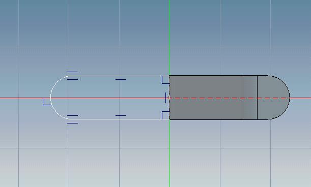

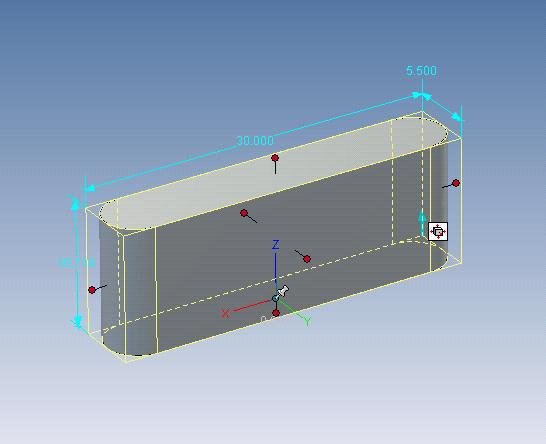

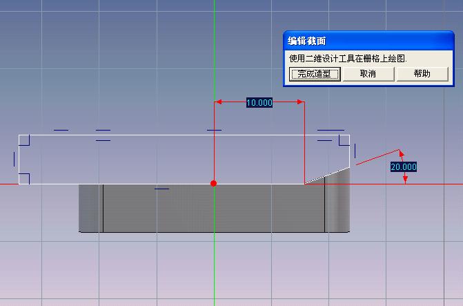

1、设计图素里拖个键,修改包围盒尺寸。
$ g, t6 q  ]" b9 s! T5 `2、侧面除料。- P( V( s7 L+ [! Y- W- s
3、倒圆角。) p3 l+ P6 u! d+ w* f3 a1 l
4、正面除料。
) d* N. F' X6 n0 w; F! g5、零件棱线生成三维线,在截面位置处再画二维线,转三维线。
; X  l1 k4 h' m# S" O6、导动完成。布尔运算为一整体。7 n( j5 w3 k8 i! k+ u# @* n

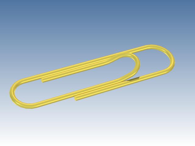

发表于 2008-1-9 09:15:58 | 显示全部楼层 来自: 中国四川绵阳
我也做了一个。

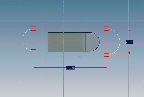

发表于 2009-8-4 21:45:36 | 显示全部楼层 来自: 中国福建厦门
我用的是线投影面得方式做曲线,但不知道两条怎么连接成一条线呢,所以我要分两部扫描
