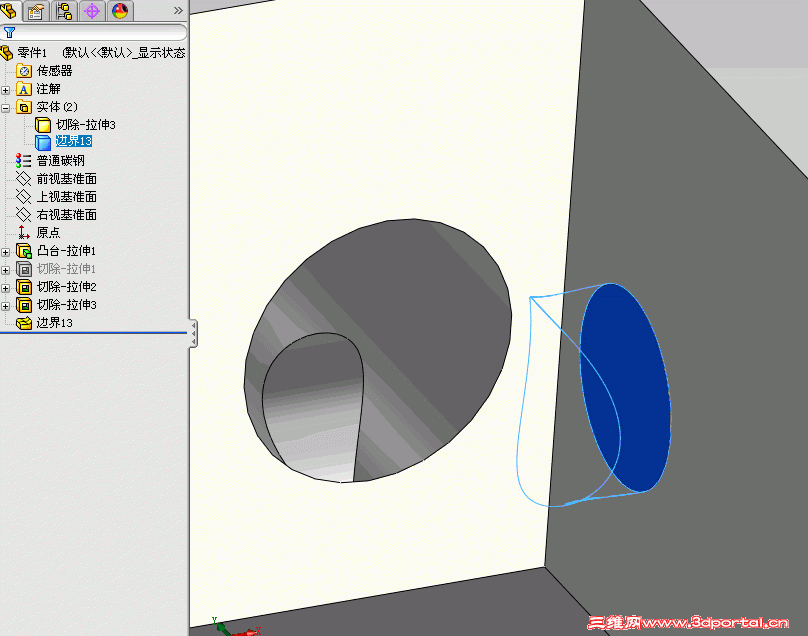

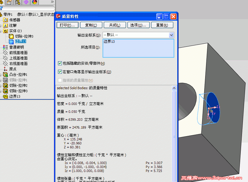

可以试试边界凸台的功能。如图,是两圆柱面相交,其中一部分(蓝色)相交部分体积,质量,等其他参数...我也刚琢磨出来,楼主可以参考帮助里的边界凸台。

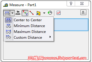

净空大家听说过没有?就好比两只胳膊空间交叉,然后求最近距离表面之间的距离,
发表于 2013-6-15 09:39:42 | 显示全部楼层 来自: 中国广东揭阳
给个图吧,确实不是很好理解
发表于 2013-6-15 09:46:26 | 显示全部楼层 来自: 中国辽宁盘锦
本帖最后由 阿帕奇 于 2013-6-15 09:48 编辑 3 H: Q- F/ z- M* C
骚丽的蜗壳丝 发表于 2013-6-15 09:01 http://www.3dportal.cn/discuz/static/image/common/back.gif
& c7 ]+ ^2 f) i9 ~; v净空大家听说过没有?就好比两只胳膊空间交叉,然后求最近距离表面之间的距离,
2 @" a5 A2 c; X6 m$ s
( e7 G4 Q4 R1 p1 C& {
sw测量里不是可以办到吗?
 楼主| 发表于 2013-6-15 20:39:58 | 显示全部楼层 来自: 中国浙江嘉兴
谢谢,忘记了,哈哈,这里里面可以设置,以前用过,好久不用,就忘记了
