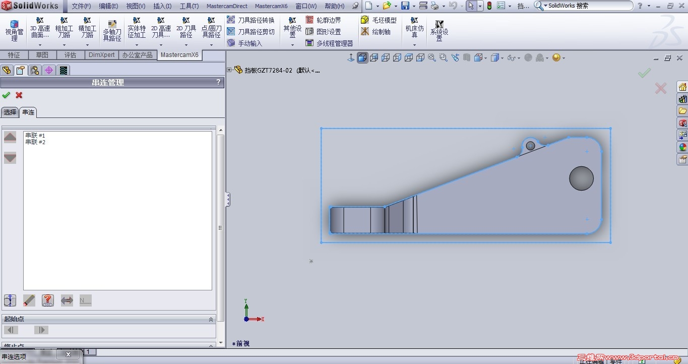

" p( A0 @9 V. ^) _8 F/ I3 y. R8 ?在论坛里潜伏了一段时间,确实收获了不少。现将学习成果转化为实际操作,原先一直用的V9.1二维混饭吃,如今为了跟上时代的步伐,把初上手的X6拿出来献丑一把,目的很简单,一能让广大初学者共同进步,二想让大侠们再指点指点,做咱这行的都明白,效率就是真金白银,而且这刚上手的大刀,咱也是不能舞的随心所欲啊,视频暂时就不做了,就贴几张图吧3 e) p8 w% y  J  ~9 n
加工产品: |8 D. E) o, h- I9 F/ |
1.jpg . o6 J0 d8 L, P+ ~
加工步骤:
- ~' P  K# ?, b$ s0 U6 ?1、2D动态中心除料铣削一,深度到大平面

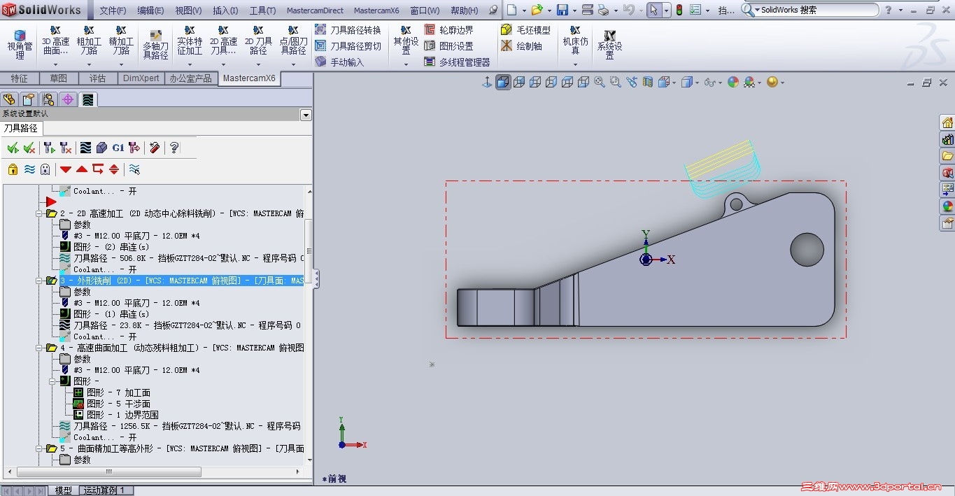

8 H% t# ^# r2 w, V' g2、2D动态中心除料铣削二,深度到底。
7 f% M( e& R( S& _* n& a1 Q3 K7 w1 K: C! l
8 Y( n2 V9 c5 `
12.jpg , E7 ~# N- N' p
3、局部台阶2D外形铣0 a4 t% |. U1 T  Z7 @  I( E& k0 {3 f

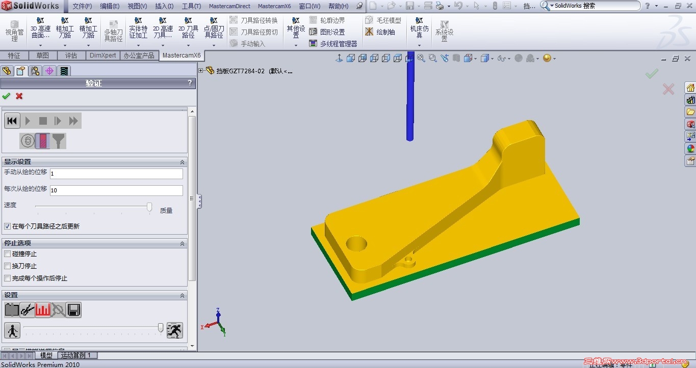

" k$ d- i; d$ s! \# \% H8 e4、曲面残料加工。(这里是我最不能随心所欲的地方,试了很多种方法,都不满意,最后用了这个,但看这刀路就心乱,空刀多不说,底下做过的地方还去做,唉,学艺不精啊); F2 A: T& Y; f* {9 S- O' D; s3 a  M
4.jpg 9 C) P3 h) E5 U* J
5、曲面精加工) B/ v& N5 {; b0 L
: H# e! Y2 P1 k# B! t4 r: p5 v后面的步骤就是精修+打孔+倒角,我就不一张张贴图了。

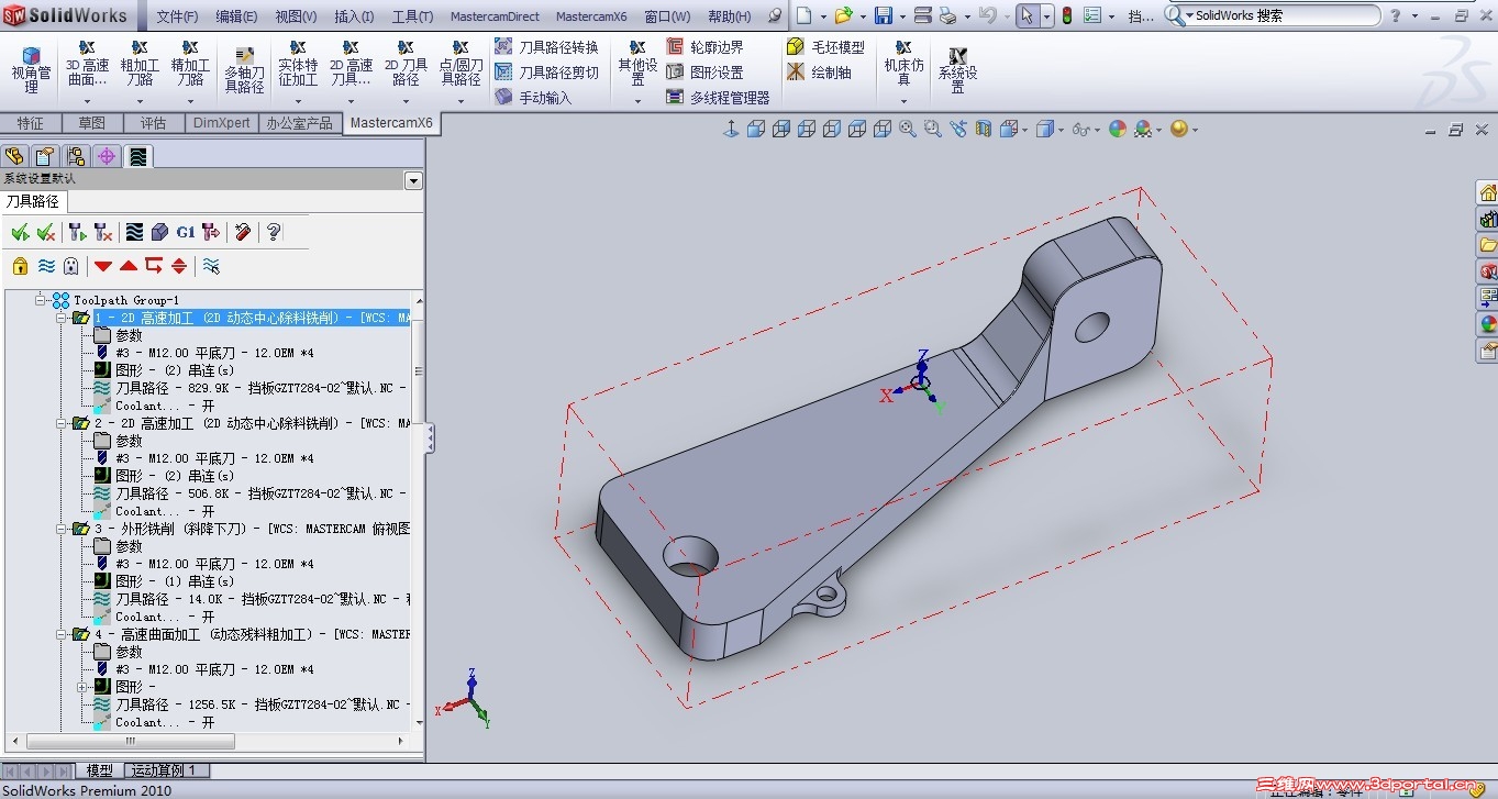

. T- }+ u  n( _5 q; L加工参数:
! t3 @8 b7 u7 Z7 g7 m: G开粗刀具是用的12mm的4刃合金铣刀,转速:2600转/分,进给:1040M/min,步进量:1mm,深度:17mm
) z& r' q4 `# x) n% g1 b- _. L3 U# N) U/ T3 Z" I9 c9 C
加工小结:! ~, Y# r6 Q8 K- C/ H; A, m
刀具侧刃磨损程度做5件下来基本完好, 底刃刃尖做3件已磨损严重,主要是做曲面用的0.3mm深度分层,想搞侧刃铣的,都不满意,后来把刃尖磨出R角,希望后续做时能提高耐磨性。
" ?' q- w3 y- v2 F& f# s$ O2 q  S时间主要都消耗在曲面开粗和精修上面。
. N: n5 p8 U+ z这一工序目前加工时间为26分16秒,也没和传统加工方法做比较,不知道效率有提高多少。
