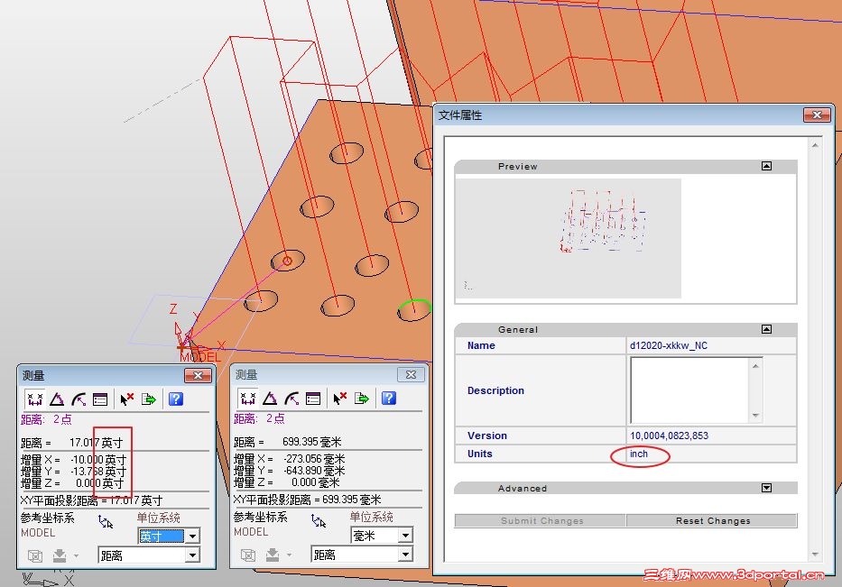

发表于 2013-6-10 13:50:11 | 显示全部楼层 来自: 中国浙江绍兴
本帖最后由 密密麻麻 于 2013-6-10 13:53 编辑 6 S+ R* S7 R' \9 R8 f3 z
29的天空 发表于 2013-6-10 12:37 static/image/common/back.gif
8 z2 x$ Y" b& Y8 n放上来了  就这个怎么搞都这样 实在找不出原因
+ a; S+ G" n0 S& }5 y1 j& w
问题出在文件单位上(此档为英制):/ g, t, x/ n" N" g2 q! j2 u( r7 {

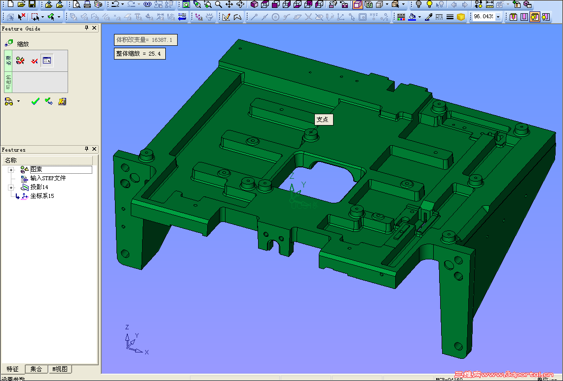

发表于 2013-6-10 22:27:21 | 显示全部楼层 来自: 中国湖北咸宁
7楼跟9楼都是出的骚主意.7 [) k! q8 g1 }% v% ?8 m- F% `  C
当前是单位不对,但是尺寸是对的.4 R) k! q* p+ D: l
+ P) X. h8 v" _3 N
准确的做法有两种
' T; A' c$ n! J9 Y! M第一种,直接在后置里面输出英制的尺寸,这样不用改图.2 m3 t# c; N# Y7 S& J
第二种,新建一个零件,单位为mm,然后输入图素,再乘以1/25.4 这样才是真正正确的做法.3 X% X6 P( D* [. V8 S7 e+ d
+ K+ w: t* N& |( J& y. b2 o) R# S" A第二种方法比较麻烦.但是可以保证正确,并且以后怎么改都没有问题.9 v3 g8 i: e8 m
密密麻麻 + 5 应助

) h( o7 {) e$ v3 i& r英寸和毫米之间怎么转换?图档打开是英寸的,300英寸怎样变成300毫米!
发表于 2013-7-3 21:56:34 | 显示全部楼层 来自: 中国湖北黄冈
1:25.4
发表于 2013-7-3 22:53:09 | 显示全部楼层 来自: 中国江苏苏州
原理就就是把原先图挡的单位强制改成MM然后按照缩水比例去调整。一英寸等于25.4份之一MM。。希望对你 有帮助4 `1 f7 `  E8 o
密密麻麻 + 5 应助

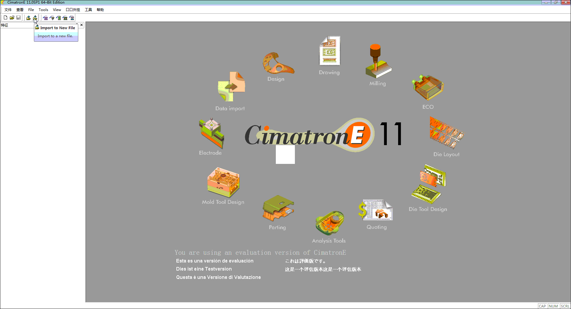

发表于 2013-7-3 23:37:37 | 显示全部楼层 来自: 中国浙江嘉兴
英寸和毫米之间转换可以比例缩放  1除25.4   如果是IT的话 可以新建文件 用组群的方法来转换
密密麻麻 + 3 应助

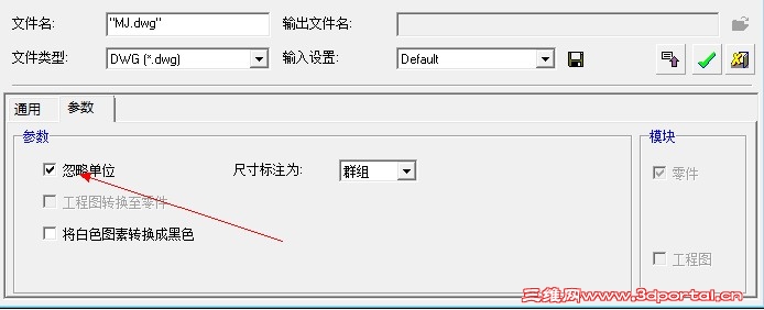

我今天也遇到 这样的问题,CAD也无法转换,后来只能用PROE转了下,反正郁闷加麻烦死我了!
发表于 2013-7-4 22:24:05 | 显示全部楼层 来自: 中国浙江绍兴
3楼的,如果是DWG图档怎么办?我用强制单位都没用,E10http://C:\\Users\\Administrator\\Desktop\\20130704222233.jpg
