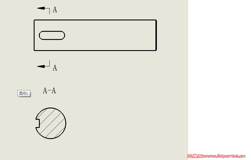

无标题.png 如图,这样的键槽剖视图在sw工程图中怎样剖啊?求解,谢谢!

 楼主| 发表于 2013-6-10 10:29:47 | 显示全部楼层 来自: 中国江苏常州

' d1 e8 J6 E- e# B4 U- e0 D9 T  S4 D+ f只是从书本上知道一些,不是很了解。我想知道怎么画出来的。

是的,第二章图指定了剖视方向,我就想知道
4 }6 f4 ?  c1 U' F+ G' ]; n5 c6 q, G1.sw工程图中能不能像第一张图那样剖?
  B3 I% r* o$ Z* |2.第一张图的剖视是否正确啊?
4 P) a& n3 E( @9 W( E两个问题,谢谢。

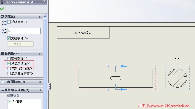

发表于 2013-6-10 10:32:20 | 显示全部楼层 来自: 中国广东揭阳
是不是这个意思?7 B; C. O1 v- N

8 F- k' w6 Z& Z3 ]& L, v9 Y" v都正確

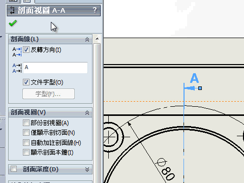

发表于 2013-6-10 11:02:01 | 显示全部楼层 来自: 中国浙江嘉兴
馨竹幽静 发表于 2013-6-10 10:41 static/image/common/back.gif" L9 ^$ W9 O4 P' \! m
恩恩,我明白了,多谢你的指导,谢谢!
' U- d4 n) A  ~7 n, p改變方向

应该是1楼的图叫剖面,不带箭头,用7楼的方法实现,一般在键槽中经常习惯这样表示,2楼的叫剖视,带箭头,但A-A图不对,应该外面的圆是完整的,这是机械制图中的基本常识。剖面只涉及这个面,剖视是剖开后,向一个方向投影的效果。
