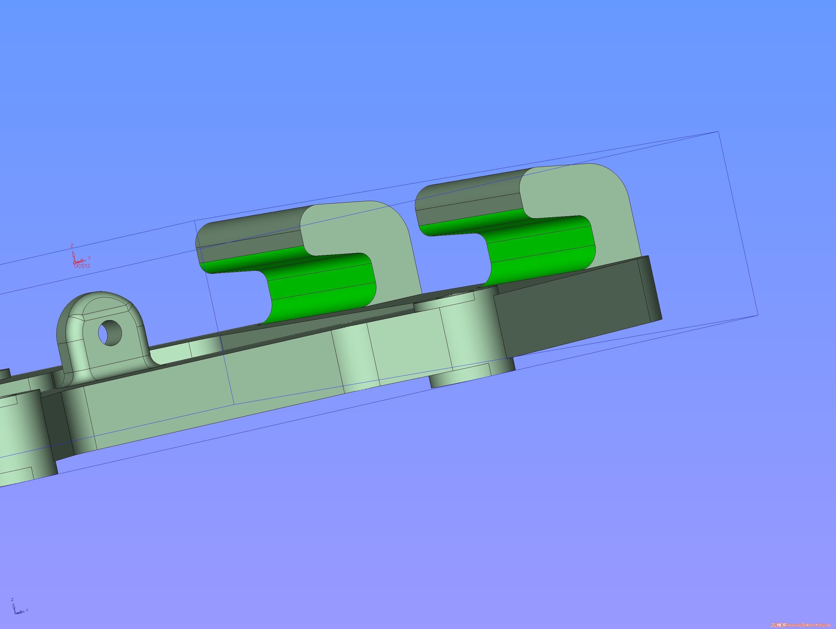

请教图片中的绿色面如何倒扣加工,哪位帮帮忙

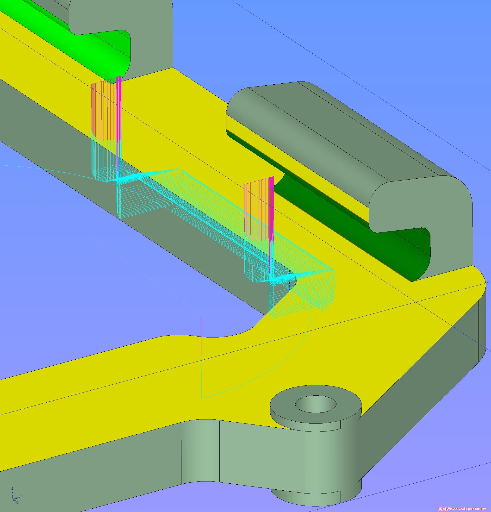

 楼主| 发表于 2013-6-10 13:17:23 | 显示全部楼层 来自: 中国江苏苏州
我想问一下,用航空铣的哪一个策略,刚刚用了一下,很多抬刀,感觉不满意
 楼主| 发表于 2013-6-10 13:18:16 | 显示全部楼层 来自: 中国江苏苏州
请看看是什么问题
 楼主| 发表于 2013-6-10 13:20:32 | 显示全部楼层 来自: 中国江苏苏州
用的是两曲线间仿形铣,感觉某个地方不对

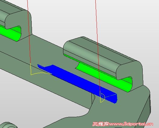

2楼正解,帮你放了个刀路(实战加工刀具是个考验):: T0 O9 J7 B2 |, ~5 j) |
