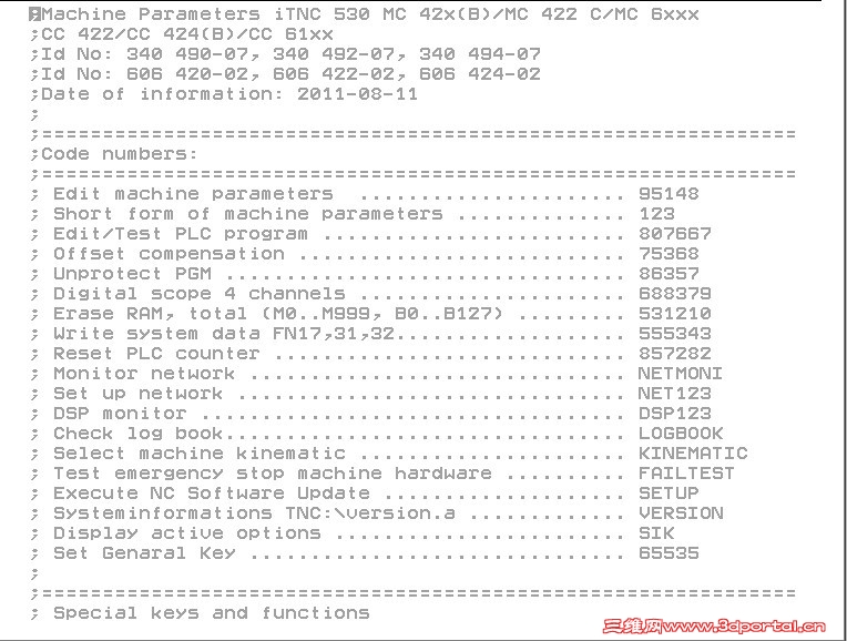

发表于 2013-6-15 21:43:36 | 显示全部楼层 来自: 中国上海
在给你一个所有密码的资料530上用的,你看看能进入吗

 楼主| 发表于 2013-6-15 22:13:14 | 显示全部楼层 来自: 中国湖北武汉
zhuyi0829 发表于 2013-6-15 21:43 static/image/common/back.gif
0 s1 \( r, I$ g6 S& Z( F6 \在给你一个所有密码的资料530上用的,你看看能进入吗
( d  V2 o0 L- v" h' i$ x% |3 ]
感谢帮助!
