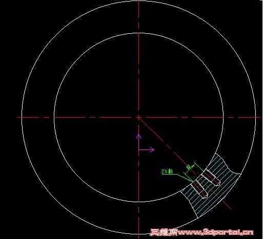

这样空大家一般怎么打?有什么简单的方法!请传个文件。

侧边做工艺孔打通,然后填堵工艺孔,磨外圆!
发表于 2013-6-8 23:54:48 | 显示全部楼层 来自: 中国广东汕头
用Sw绘图?做个辅助基准面。或者先切除一个小方孔,使用异形孔,再切除到需要的孔径

管子不是太长的话,放电试试,不过最好的办法还是把设计的人拉过来扁一顿

电极放电!!!!!!!!!* c* y9 Y2 v! O# k. U! n

办法是有的,用圆锥齿轮做一个辅助工装,90度的,就可以打孔、攻丝了,不过没有必要,建议采用2楼的方法。

操,我就是指SOLIDEWORKS中怎么打孔,怎样做基准面比较方便。8 c3 b- X  l: j
这个筒直径800呢,怎么不能打孔!

你这图也太不成比例了吧???M6的孔那么大,筒有800???用异形孔不用建基准面!!选内桶面即可,做辅助线约束即可!

8 e, u5 d, y- |5 W' u6 P有个M6在那里做参考,你也是一个不动脑筋乱发脾气的人,不过这个孔的设计者肯定是脑子进水了。

这个做参考面也不太正确把
发表于 2013-6-13 11:48:27 | 显示全部楼层 来自: 中国河南新乡
你参考看看
