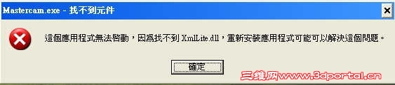

WIN7(64位元)出現這個怎麼辦?!

文件版本错误了吧?

XmlLite 是微软公司推出的用于分析和编写 XML 文件的轻型组件,你没有找到这个文件说明你的windows没有更新KB915865补丁,你可以到微软官网下载安装来修复这个报警。
1 D# u6 {* x) s下载连接 http://support.microsoft.com/kb/915865/zh-cn
