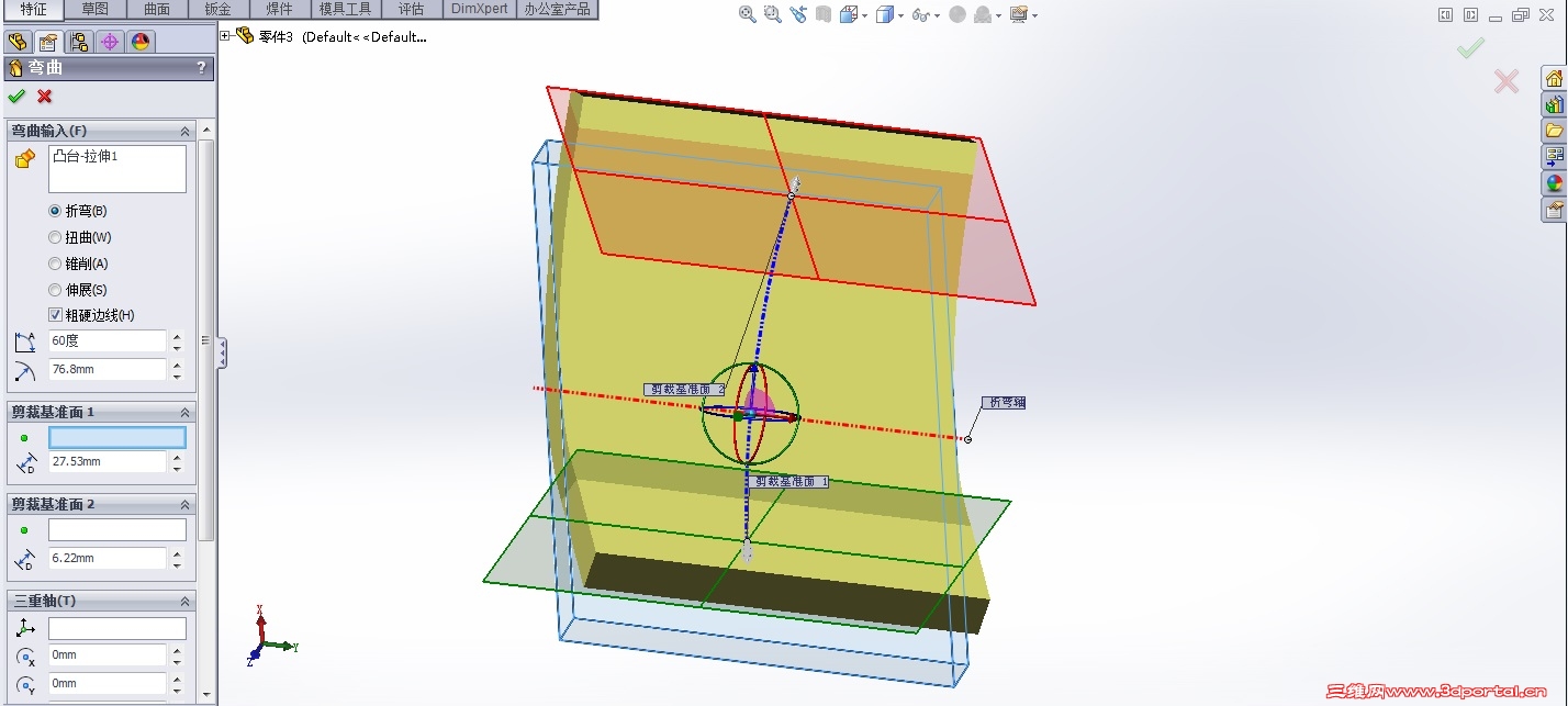

请教sw中弯曲命令的折弯线怎样改变?如图是横着的,我想改为竖着折弯,或 无标题.jpg 者改为其他我自定义方向的折弯可以吗?恳请各位不吝赐教,谢谢!

把折弯轴的方向旋转90°就可以调整成竖向了。

你好,我就是想把折弯轴旋转的,可我没找到在哪可以旋转该轴,是在三重轴选项卡下吗?

默认是三重轴的X轴为折弯轴,即红轴,如图,把三重轴的X轴旋转90度,在属性管理器这个选项改成90度,就能换 ...
8 {8 v: T8 O& T# e7 H恩恩,按照前辈的方法解决问题了,谢谢!
