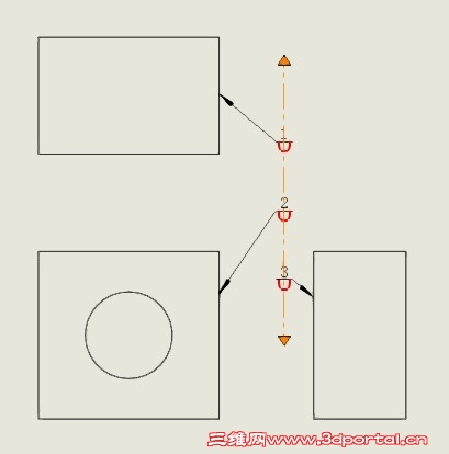

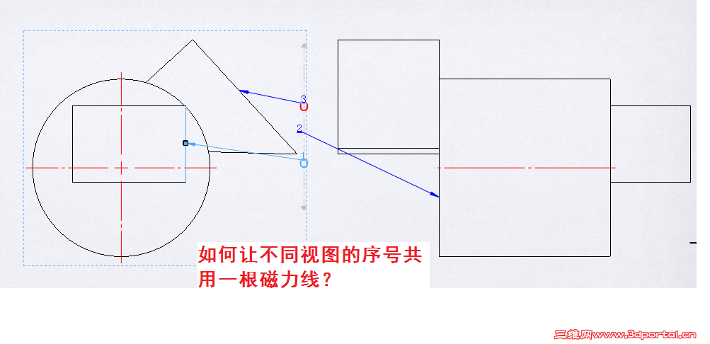

发表于 2013-5-28 16:31:20 | 显示全部楼层 |阅读模式 来自: 中国辽宁盘锦
如示意图
发表于 2013-5-28 20:27:13 | 显示全部楼层 来自: 中国浙江杭州

发表于 2013-5-28 23:19:49 | 显示全部楼层 来自: 中国江苏苏州
寂静天花板 发表于 2013-5-28 21:12 static/image/common/back.gif& v: v; O  J  b8 J! @
其实版主应该这么想,两个视图的零件序号共用一个磁力线,会影响画图工的判别,同时打印出来后,两个视图的 ...
2 ~& {- X! J' k4 x: b) E2 \
两个视图的序号借用中间一根磁力线工作中是用不到,但是两个视图借用上方或者下方一根磁力线是有用的,机械制图标准中要求零件序号排布在同一直线上,这比做两根磁力线再手动调齐要方便。  这个年代哪还有什么专门的画图工。
发表于 2013-5-28 23:42:37 | 显示全部楼层 来自: 中国广东汕头
删掉一根,另一根拖长
 楼主| 发表于 2013-5-29 08:31:23 | 显示全部楼层 来自: 中国辽宁盘锦
卢丽忠 发表于 2013-5-28 23:19 static/image/common/back.gif
5 ?2 Z, {/ Z2 {" W% B4 [7 H! |) [两个视图的序号借用中间一根磁力线工作中是用不到,但是两个视图借用上方或者下方一根磁力线是有用的,机 ...
% Y& O. g2 O4 K) j  Y请说,一视图的序列号如何附着在另一视图序列号的磁力线上?
 楼主| 发表于 2013-5-29 08:32:16 | 显示全部楼层 来自: 中国辽宁盘锦
cloudpeng 发表于 2013-5-28 23:42 static/image/common/back.gif: ?0 Z' b+ d" k- n+ ?% b6 E
删掉一根,另一根拖长
$ Y5 U4 A! \1 {! u4 T
那我动磁力线,不是有些不在此视图的序列号又动不了了吗,也就是又不对齐了吗

因为国标规定序号不仅排序还要对齐3 L& ^0 Y+ ?7 s+ O
所以难免不同视图的序号要共线

发表于 2013-5-31 11:31:48 | 显示全部楼层 来自: 中国浙江金华
2013磁力线应该比较智能,你点一个后然后把鼠标划到别的序号就吸过来了
 楼主| 发表于 2013-5-31 14:29:08 | 显示全部楼层 来自: 中国辽宁盘锦

发表于 2013-5-31 14:52:51 | 显示全部楼层 来自: 中国天津
如果仅仅是要对齐,那就画一条线,然后把序号都放到这条线上,但这样也仅仅是看上去差不多,实际上也并不是在磁力线上
 楼主| 发表于 2013-5-31 15:21:42 | 显示全部楼层 来自: 中国辽宁盘锦
本帖最后由 阿帕奇 于 2013-5-31 15:23 编辑 ! [+ ?, q# K* q. W6 k) }
赶路人 发表于 2013-5-31 14:52 http://www.3dportal.cn/discuz/static/image/common/back.gif
- S" i6 I4 Z3 i7 e. b% ?如果仅仅是要对齐,那就画一条线,然后把序号都放到这条线上,但这样也仅仅是看上去差不多,实际上也并不是 ...
( ?0 ]0 g( `; g
6 O9 d3 W+ F) R8 c8 B磁力线不仅仅是对齐用的,如果仅是对齐的,也就不开发磁力线了。
+ D. Q3 s! K% d4 y是方便移动一组序号的,以前没有的时候就算了。现在有了用起来的确很舒服。
$ _: b. t) U0 C4 I. a4 P3 N- n不过就是我说的问题有办法解决了,也许就更舒服了
发表于 2013-5-31 16:54:53 | 显示全部楼层 来自: 中国浙江金华
多视图其实是不可以共用同一根磁力线的

 楼主| 发表于 2013-6-2 08:32:00 | 显示全部楼层 来自: 中国辽宁盘锦
123456bbs999 发表于 2013-5-31 16:54 static/image/common/back.gif
+ p% U8 z& ~8 m% O: e: D多视图其实是不可以共用同一根磁力线的
: G; `- P5 |0 H! @" b0 N8 l
那你的做法可否实现拉动一根磁力线,就可以使序号都移动呢?
