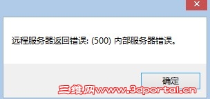

大家有遇到的吗?!

我也是这样的不知道 为什么

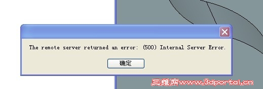

e11 打开出现这个图片是什么原因
e11   打开出现这个图片是什么原因
发表于 2013-5-28 10:48:48 | 显示全部楼层 来自: 中国重庆
全部都一样 我的还不是

发表于 2013-5-28 13:40:46 | 显示全部楼层 来自: 中国浙江宁波
非常正常,大家都有的事

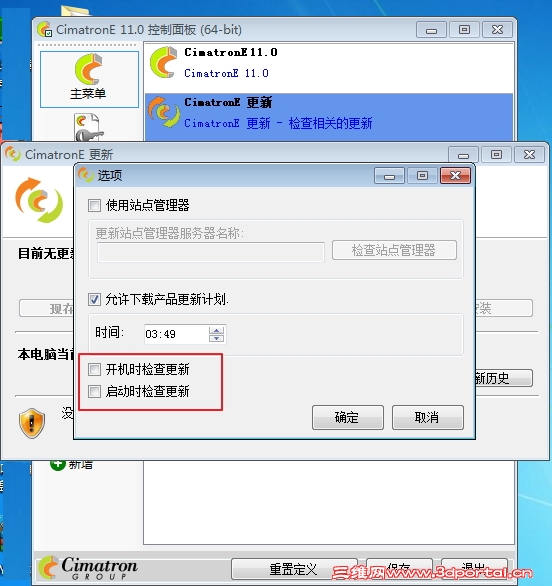

发表于 2013-5-28 13:46:08 | 显示全部楼层 来自: 中国浙江绍兴
应该是更新链接出错,尝试关闭更新试试看:

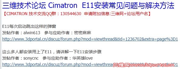

发表于 2013-5-28 19:30:19 | 显示全部楼层 来自: 中国浙江绍兴
发帖主题已经登记到《Cimatron 软件整理汇总》,感谢你们的分享与讨论- M0 Y  J! @+ q; C8 p+ w2 T# X
登记地址:http://www.3dportal.cn/discuz/vi ... &extra=page%3D1: V& j! p  \# s9 A
