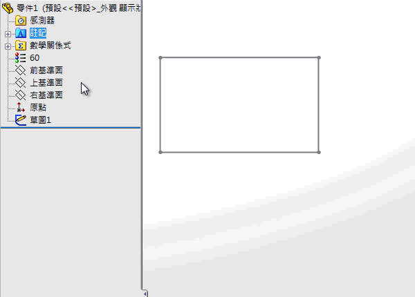

2012 sp0 不知是否可以如圖所示?( i0 e* m; x& G+ R. E  m
阿帕奇 + 3
 楼主| 发表于 2013-5-29 15:35:09 | 显示全部楼层 来自: 中国浙江嘉兴
ryouss 发表于 2013-5-29 15:18 static/image/common/back.gif
  X  t- m; N+ Q7 x2012 sp0 不知是否可以如圖所示?
! h- q0 j; m' Y- A7 Z& O$ ?2 u9 a
我试了!~右键尺寸没有连接数值这个选项!版本越高怎么功能下降了呢?哎!~无解了!~
