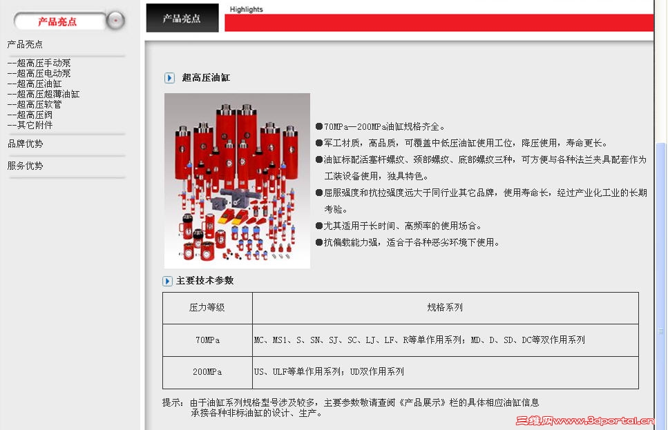

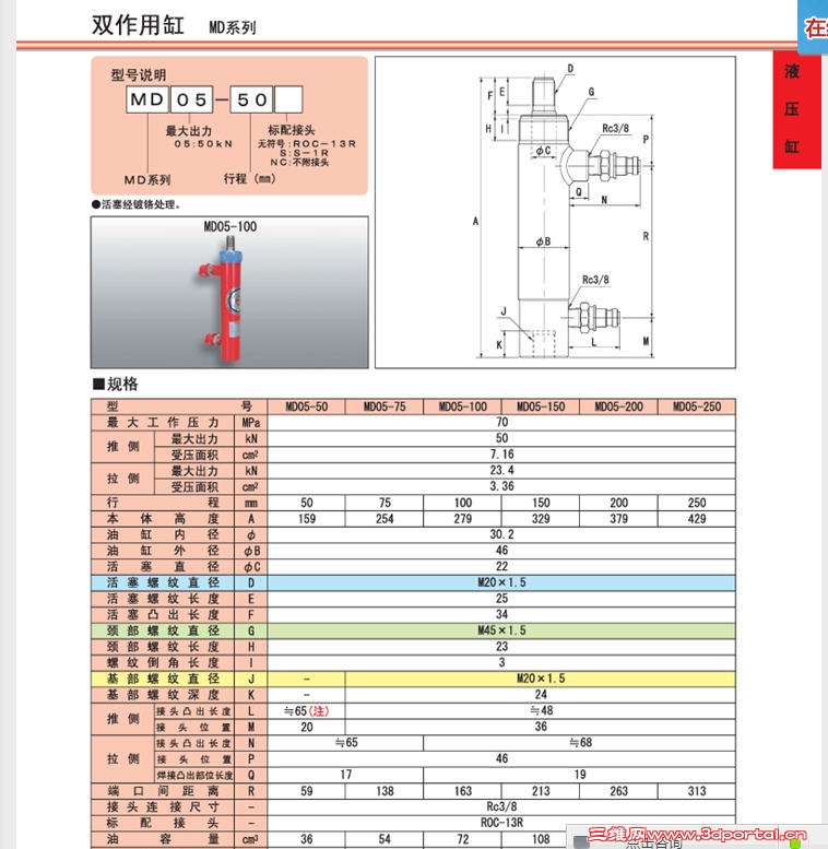

发表于 2013-5-28 12:32:47 | 显示全部楼层 来自: 中国浙江杭州
% I" p! @: C7 G) V1 H2 f5 B! o$ q: E! L) {5 w( J3 k
谁家有63MPa级别油缸啊???
/ ]* n( ~: X1 r$ S5 ^6 |5 i7 d很遗憾,小日本还真有这么高耐压级别的4 b$ `+ I) q' V' o+ G% a8 ~) B
/ R7 v- C  s- }/ B5 d9 f
http://www.rikenkiki-sh.cn/docc/products.asp
洪哥 + 5 感谢帮助
