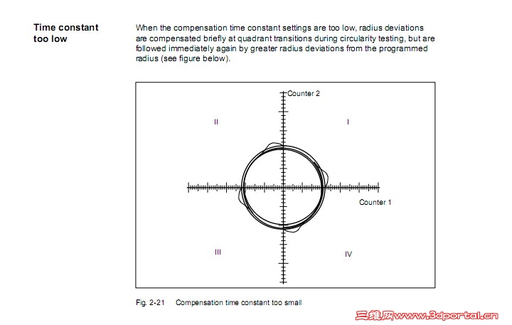

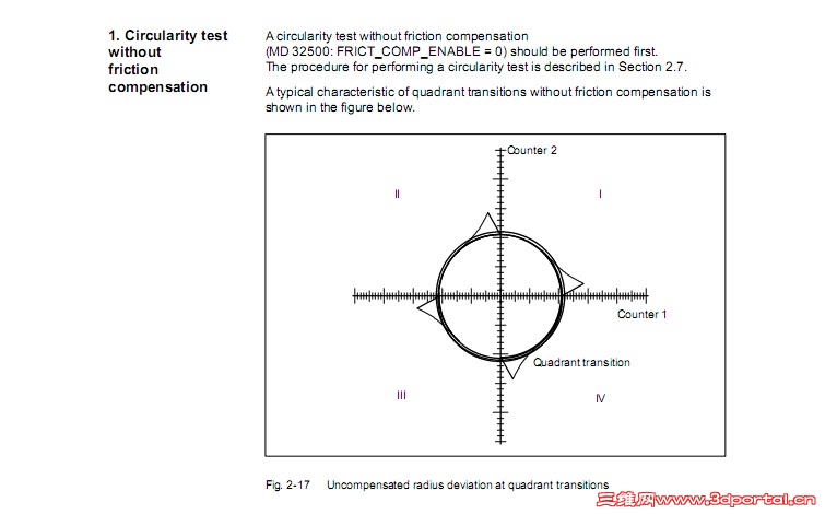

发表于 2013-5-27 23:31:20 | 显示全部楼层 来自: 中国湖北武汉
给你资料看看,相信有帮助,慢慢消化。" S$ k. k. C7 `

( X6 H5 j! X! @9 i$ @( b) d 铣圆调整参考资料.zip (228.24 KB, 下载次数: 20)
asdolmlm + 3 应助
