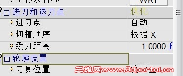

刀轨里每个程序后面的注解,都默认为无文本!程序单打印出来也是无文本几个字,根本没用!怎么能让注解默认为空白啊!这样我还可以写字注明下下内容!
& u- L$ G0 F/ r' j7 B1 ?3 e& l QQ图片20130523223642.jpg 5 N: U7 C( x2 a  L; X  z
/ J( @- |, H/ @7 N# K. M+ Q
6 s! Y( |' g( U4 q1 K, D
刀路参数中-公差和余量,打开高级,侧壁余量和底面余量怎么理解?侧壁余量指的是完全垂直的90度面,底部是完全水平的面吗?或者侧壁和底部就像按角度精铣一样,按角度分的?那又按几度分的?45度?大于45度是侧壁,小于45度是地底部? 该股U.jpg

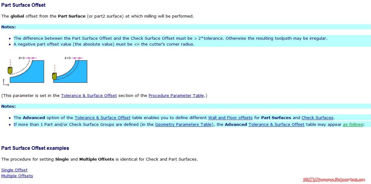

主要还是要看看底面预留,侧壁感觉较好理解,自己试试吧,这个也不好说啊. B9 c" i# a1 m0 o4 b
发表于 2013-5-25 08:22:12 | 显示全部楼层 来自: 中国浙江宁波
侧壁的余量很好理解,但是底部的余量,除非是平面如果是底部是大斜面不建议侧余量和底部余量差的很多,要不然粗加工可能会因为弹刀导致精加工加工不出来,特别是底部有圆弧面的情况

到Help里去看看吧:
