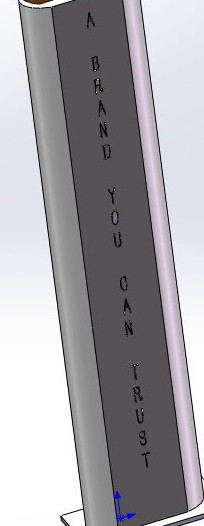

在sw里做的文字,行距是怎样设置的 ,这个图  现在想把行距放小,这行距不知道怎样设置了  ,

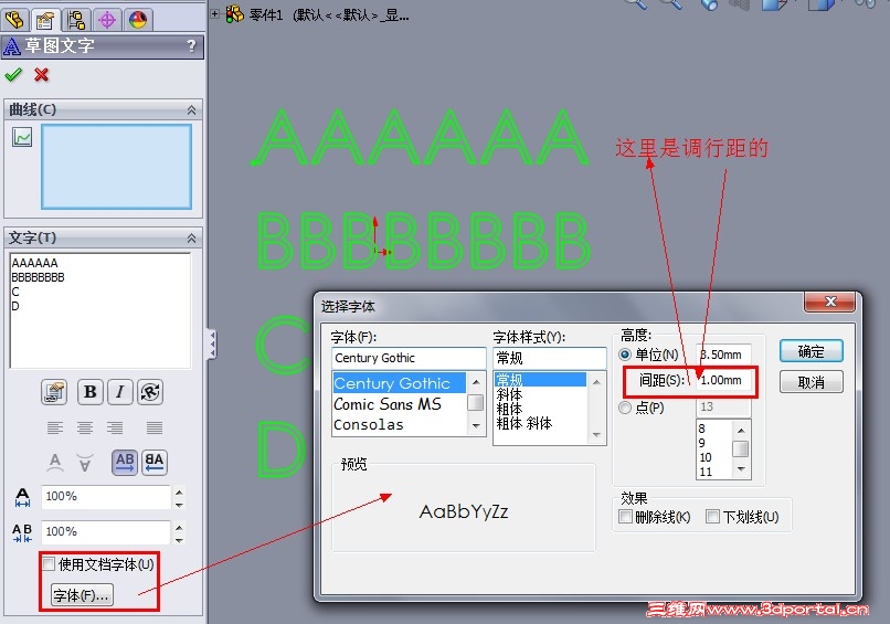

这里:

楼上正解,把值调成零就行了。

 楼主| 发表于 2013-5-26 12:59:46 | 显示全部楼层 来自: 中国广东广州
ffda 发表于 2013-5-23 21:32 static/image/common/back.gif
' B! D8 f9 l2 [* \. q这里:
% }/ ~6 E* {7 ]- ]5 k' r' d# |7 j这个只能调节 行距 但 不能调节段距
发表于 2013-5-26 13:03:28 | 显示全部楼层 来自: 中国山东潍坊
314212186 发表于 2013-5-26 12:59 static/image/common/back.gif2 r0 v1 p4 g2 R; j' w. v
这个只能调节 行距 但 不能调节段距
$ x/ q) W9 A2 `; i5 d何为段距?

 楼主| 发表于 2013-5-27 12:26:55 | 显示全部楼层 来自: 中国广东佛山
阿帕奇 发表于 2013-5-27 10:37 static/image/common/back.gif9 t! i  M  [; D$ ^+ i$ P) i  ^: o" p
看主题,应是你的后一种猜想
3 ?% }3 m  j$ f6 X1 r3 [就像word那样有调节才是他的目的
) O" B9 f7 O. f% g, K! m; k对就是这样 一段一段那样
发表于 2013-5-27 12:34:13 | 显示全部楼层 来自: 中国辽宁盘锦
314212186 发表于 2013-5-27 12:26 static/image/common/back.gif7 P9 T$ f/ ~; G
对就是这样 一段一段那样
0 v& y  t( {- I它的文本格式没有word那么强大,办不到你要求的排版。
9 O6 Z% ]6 i7 [9 T  C# o' ]5 Q可以像天花板说的一个字一个字来,在草图下做尺寸距离的约束。
( h0 X; [# F  k' e6 m3 u0 }4 b但对于大段的文字不现实
 楼主| 发表于 2013-5-27 16:35:21 | 显示全部楼层 来自: 中国广东佛山
恩这个我现在知道了 以后就按你这种画法去做了
