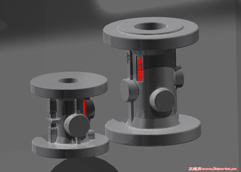

如图:大的重量是18KG 小的那个是16KG,球铁的材质。模具设计要求是覆膜砂的,吃砂量要多少MM啊?

保证充型,覆膜砂有30mm差不多了

发表于 2013-10-21 09:25:46 | 显示全部楼层 来自: 中国河北秦皇岛
是覆膜砂壳型铸造的话吃砂量就是壳型厚度,如果不是的话吃砂量就是指模型最大尺寸处与砂箱内壁的距离
